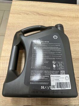

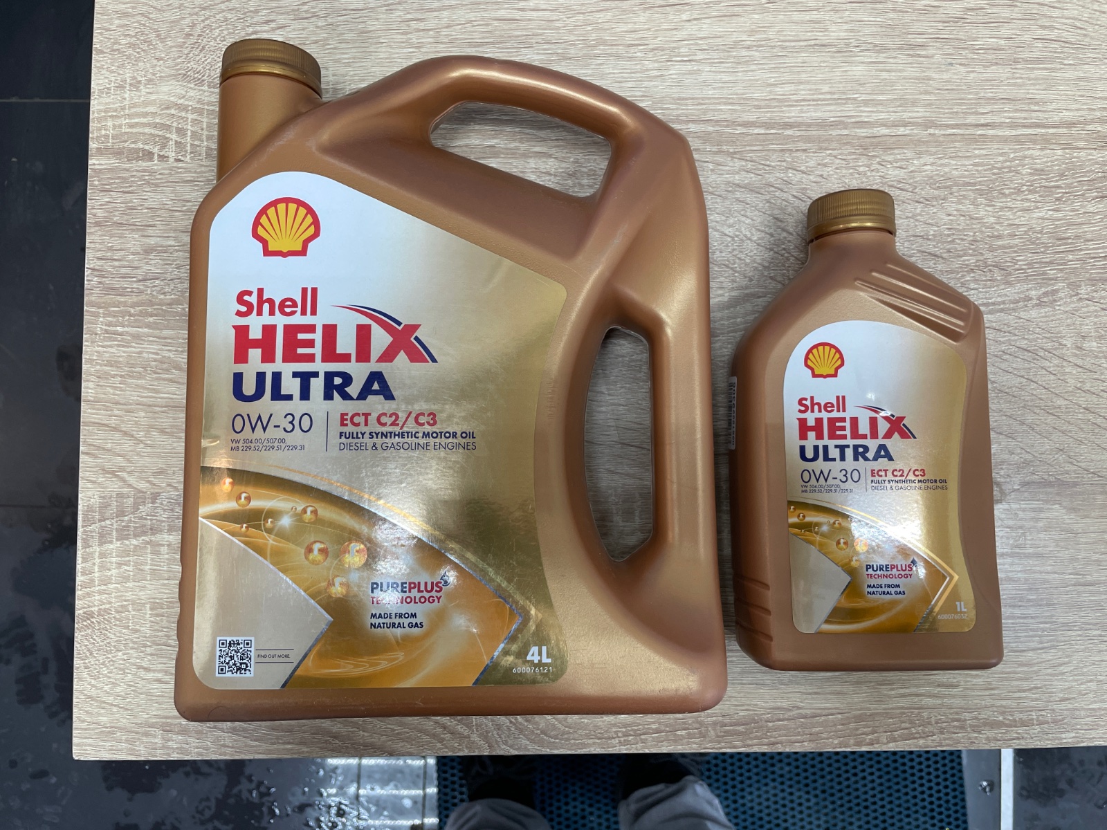

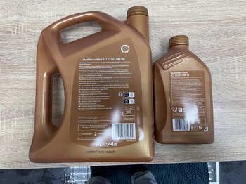

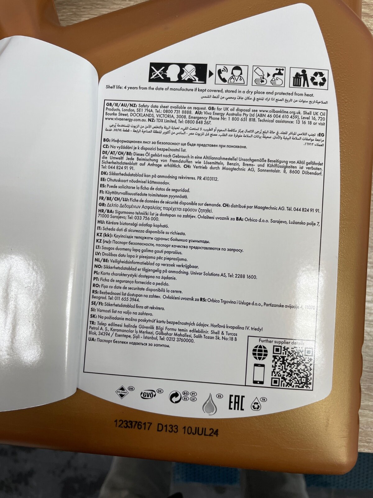

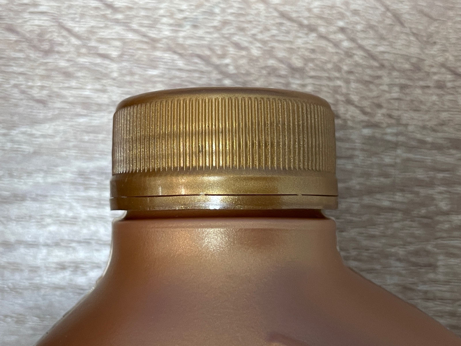

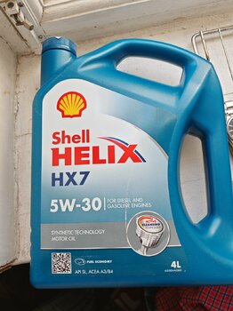

boris_m3 5 Опубликовано: 14 февраля Поделиться Опубликовано: 14 февраля Здравствуйте, рассматриваю к покупке через OZON данное масло. продавец - OZONпрошу подсказать, это оригинал или подделка? можно ли определить по таре? Ссылка на сообщение
RoKirovshik 1 Опубликовано: 15 февраля Поделиться Опубликовано: 15 февраля 22 часа назад, boris_m3 сказал: прошу подсказать, это оригинал или подделка? можно ли определить по таре? Больше похоже на оригинал, но т.к это европейко-мировая тара - каких-то особенных отличительных черт там не предусмотрено. Можете почитать вот эту статью Различия канистр Shell для разных регионов. Это сайт импортера масла Shell в Россию (Phoenix Lubricants). Здесь на форуме также есть их страница и представитель (Тык). Ссылка на сообщение

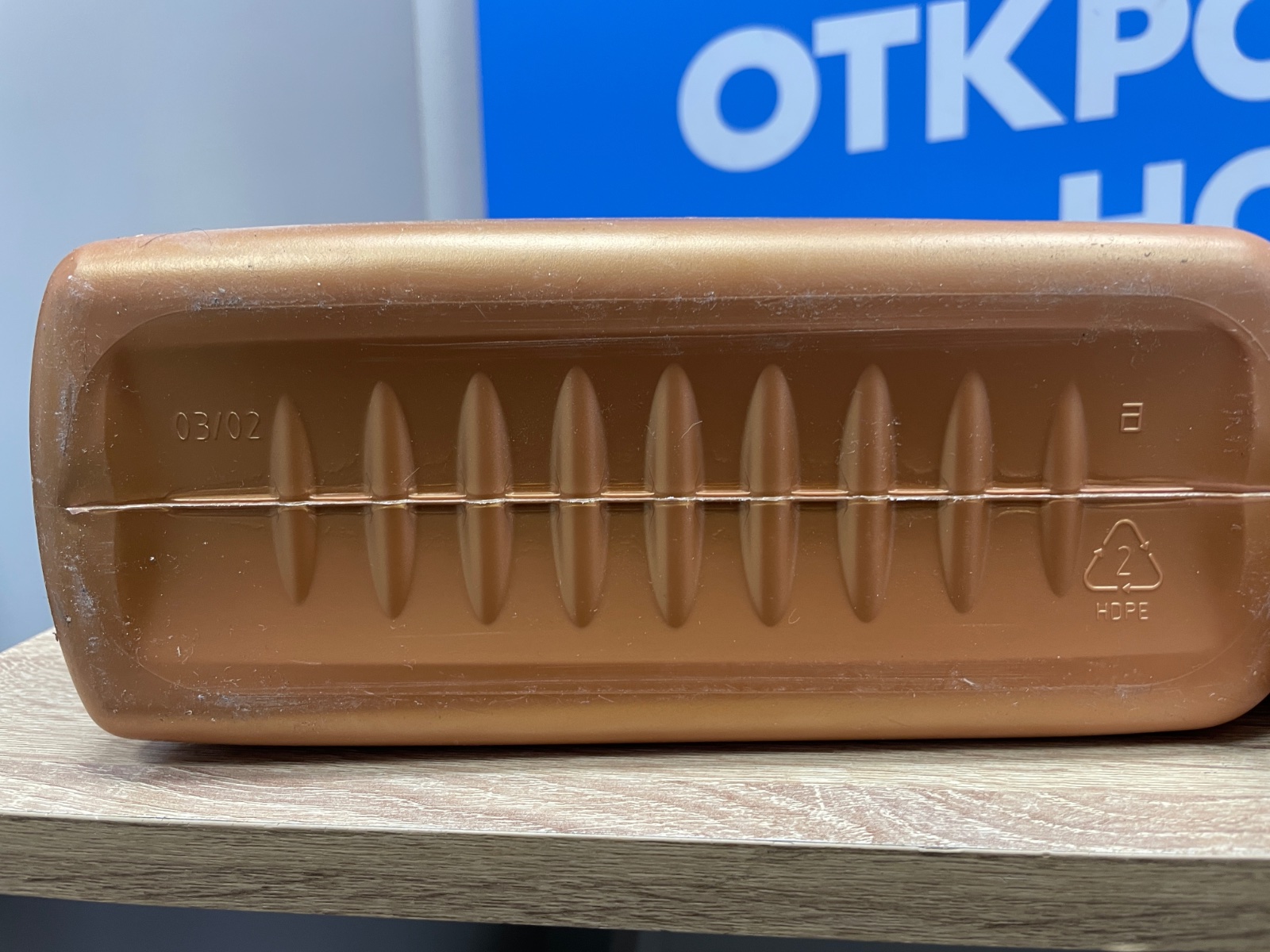

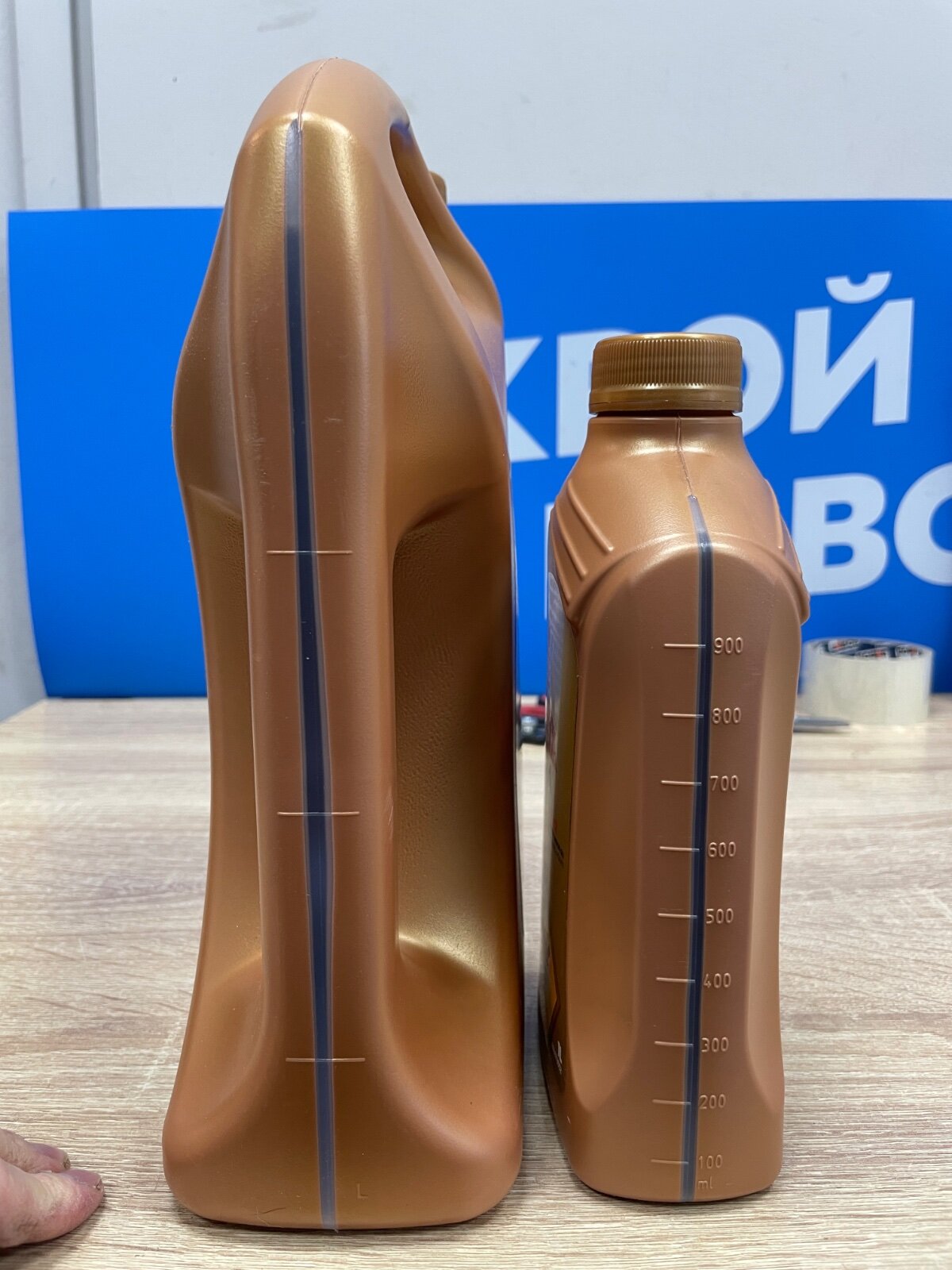

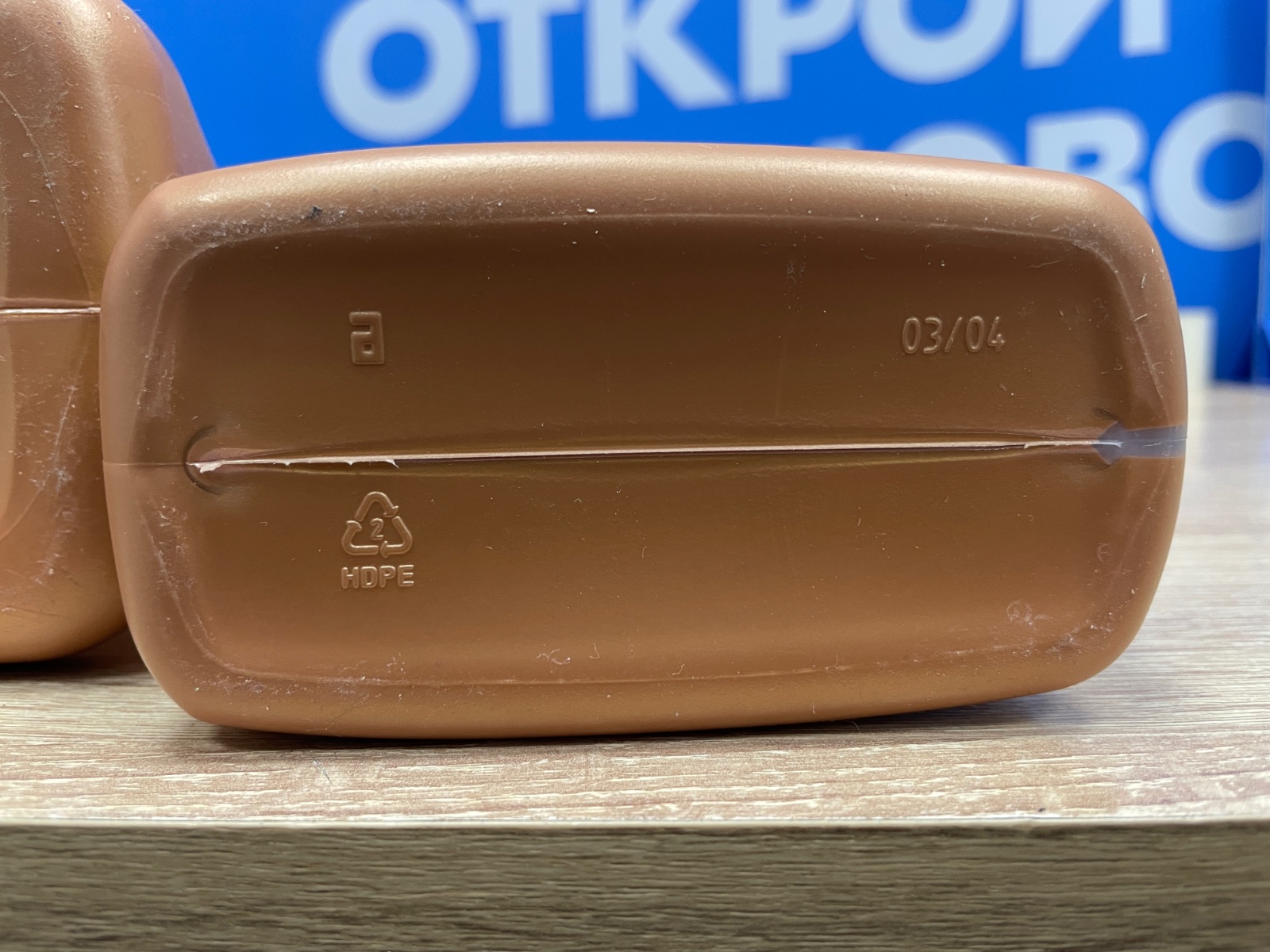

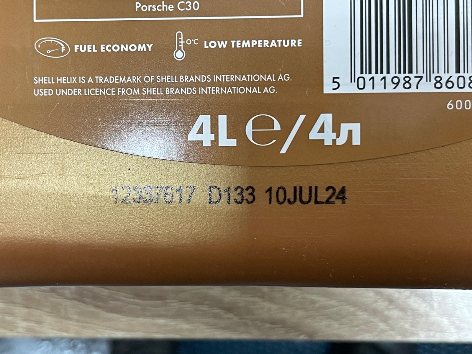

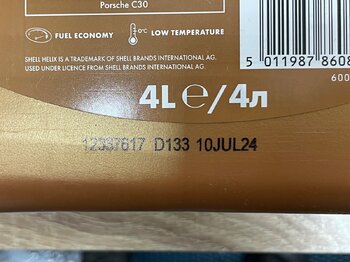

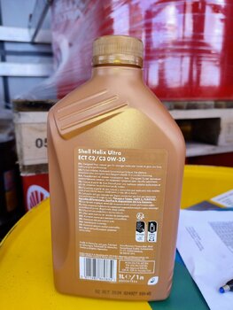

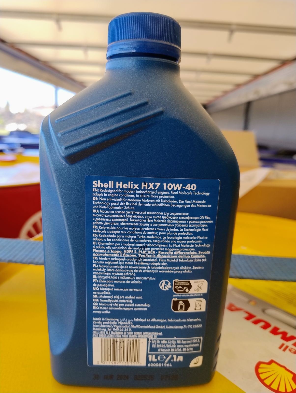

OrganikDez 907 Опубликовано: 15 февраля Поделиться Опубликовано: 15 февраля RoKirovshik Это статья, подтолкнула нас сделать презентацию по различию Европейских, вот некоторые наброски из неё, которые чуть противоречат и дополняют эту статью . 1. Необходимо различать Францию как контрактное производство и собственный завод Shell во Франции. Первые три фотографии это контрактное производство, т.е. на этикетке написано сделано в Германии, но Батч код наносится не не как на Заводе в Германии, и он на Французском языке языке, COA (Заводской сертификат) с этого завода идет 4 файлом, видно что это за завод. Делали анализ такого масла и сравнивали с немецким сертификатом и прошлыми рецептурами, полностью сошелся: https://www.oil-club.ru/forum/topic/91613-shell-helix-ultra-professional-af-5w-30-svezhee-made-in-germany-2024/ 2. 5 и 6 фотография, это продукт произведенный на завод Shell во Франции, и видите как там наносится батч код. С Этого завода в первую очередь везется в РФ 20л. канистры и бочка 209л. По бочкам ранее уже описывали разницу, они ну прям внешне отличаются от всех остальных заводов. boris_m3 Внешне к канистре никаких вопросов нет. 2 Ссылка на сообщение

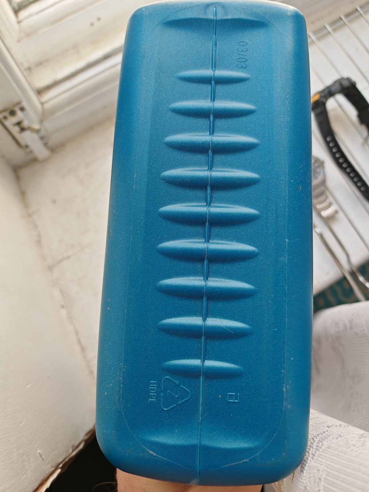

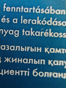

GeoInc 70 Опубликовано: 22 марта Поделиться Опубликовано: 22 марта Добрый день. Помогите определить, оригинальность масла. Позже отпишу кто продавец. Смущают буквы f в казахском языке Ссылка на сообщение
_AI_ 2 997 Опубликовано: 22 марта Поделиться Опубликовано: 22 марта про буковки, это из другой жизни... Ссылка на сообщение
GeoInc 70 Опубликовано: 22 марта Поделиться Опубликовано: 22 марта _AI_ так, что оригинал? Ссылка на сообщение
_AI_ 2 997 Опубликовано: 22 марта Поделиться Опубликовано: 22 марта GeoInc анализ сделай, выложи, а мы посмотрим.... Ссылка на сообщение
