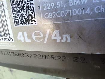

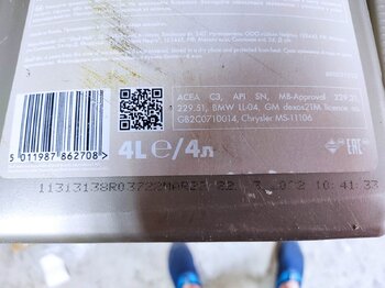

glavvrach 171 Опубликовано: 14 августа 2023 Поделиться Опубликовано: 14 августа 2023 Приветствую, Уважаемые знатоки! Что-то никак не определю подлинность Канистры. Какая-то гибридная. Вроде больше похоже на оригинал, но и есть замечания. Черная линейка и не такая высокая, как на фото подделка, и не такая низкая, Наклейка на крышке вся выгорела (а может такая и есть изначально), отклеилась кусками. Ещё минус, долго хранилась непонятно как, видимо, и на солнце ещё. Выгорели этикетки. Дома взвесил. Сомнений ещё больше. Разница в массе с другой Канистрой SHU, но 5в40 очень ощутима. 3703г у виновника торжества против 3558г у SHU 5w40 из Окея (по всем признакам оригинал) Кто что думает? Ссылка на сообщение
bzzz.zzz 18 Опубликовано: 14 августа 2023 Поделиться Опубликовано: 14 августа 2023 (изменено) 1 час назад, glavvrach сказал: Вроде больше похоже на оригинал, но и есть замечания А Вас не смутило, что дата производства написана через точки 22.03.2022 Мне кажется должна быть так, 22/03/2022 Изменено 14 августа 2023 пользователем bzzz.zzz Ссылка на сообщение
_AI_ 3 047 Опубликовано: 14 августа 2023 Поделиться Опубликовано: 14 августа 2023 (изменено) glavvrach на втором фото - подделка Изменено 14 августа 2023 пользователем _AI_ Ссылка на сообщение
makdi067 787 Опубликовано: 14 августа 2023 Поделиться Опубликовано: 14 августа 2023 3 часа назад, glavvrach сказал: Приветствую, Уважаемые знатоки! Что-то никак не определю подлинность Канистры. Какая-то гибридная. Вроде больше похоже на оригинал, но и есть замечания. Черная линейка и не такая высокая, как на фото подделка, и не такая низкая, Наклейка на крышке вся выгорела (а может такая и есть изначально), отклеилась кусками. Ещё минус, долго хранилась непонятно как, видимо, и на солнце ещё. Выгорели этикетки. Дома взвесил. Сомнений ещё больше. Разница в массе с другой Канистрой SHU, но 5в40 очень ощутима. 3703г у виновника торжества против 3558г у SHU 5w40 из Окея (по всем признакам оригинал) Кто что думает? Вы как бы купили канистру "производства Торжка", находитесь в профильной ветке про подделки, в шапке темы описаны признаки подделки, у Вас все на лицо включая вес, но Вы упорно хотите верить в чудо! 1 Ссылка на сообщение
