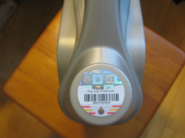

Популярное сообщение torcon 81 827 Опубликовано: 17 июля 2019 Популярное сообщение Поделиться Опубликовано: 17 июля 2019 FAQ Подделка Shell. Как отличить подделку Shell? 2019г (НОВАЯ ВЕРСИЯ КАНИСТРЫ). Канистра в новом дизайне Shell! При заморозке в морозилке плохо определяется! (бежит медленнее, но нужно сравнивать наглядно с оригиналом.) Масло почти не отличается цветом! Используется похожий пакет присадок. Проходит проверку на сайте Shell ac.shell.com! По качеству канистра выполнена лучше, чем оригинал! Смысла смотреть на наплывы и неровные швы - больше нет... Видеообзор как отличить подделку Shell в новой канистре: Первое отличие: Наклейки на крышке. Капли голограммы на наклейке переливаются по разному, у подделки с красного на фиолетовый. У оригинала с зеленого на красный (цвет охры). У подделки краска капли простая, у оригинала металлик (металлическая пудра как в ЛКП автомобиля). У обоих крышек поверхность без наплывов пластика - раньше в старых канистрах было такое отличие, теперь его нет. Второе отличие: казахский текст на обратной стороне канистры. У подделки, латинская буква "f" перечеркнута черточкой - слева есть хвостик. У оригинала латинская буква "f" не имеет хвостика слева. Поддельщики используют другой шрифт... Третье отличие: мерная линейка. У подделки мерная линейка заканчивается на ручке. У оригинала мерная линейка заканчивается на боковой части канистры. Четвертое отличие: качество швов. У подделки швы ровные, не имеют облоя. У оригинала швы имеют облой. Когда держишь в руках подделку, она настолько качественная - кажется что это оригинал. На самом деле это как раз подделка. Пятое отличие: САМОЕ ВАЖНОЕ! Матричный код партии. У подделки точки матричного кода сливаются между собой, немного смазаны. У оригинала точки редкие и четкие, между собой не соприкасаются. (в редких случаях - на литрухах видел такое). UPDATE: Так как прошлый анализ оригинального Shell Helix HX8 5W-40 был 2014 года, форумчане решили перепроверить и протестировать Shell Helix HX8 5W-40 2018 года (вдруг что поменялось). Вот анализ: Shell Helix HX8 5W-40 2018 свежее FAQ UPDATE 02.08.2019: ПОДДЕЛКА Shell Helix Ultra 5W-40 в литровой бутылке (литрухе)! Как отличить подделку? Видеообзор как отличить подделку Shell в новой литрухе: Первое отличие: Наклейки на крышке. Капли голограммы на наклейке переливаются по разному, у подделки с красного на фиолетовый. У оригинала с зеленого на красный (цвет охры). У подделки краска капли простая, у оригинала металлик (металлическая пудра как в ЛКП автомобиля). Второе отличие: Разные шрифты и некоторые буквы. У подделки буква "а" имеет большой отросток сверху, у оригинала буква "a" имеет маленький отросток. Третье отличие: Разные мерные линейки. У подделки мерная линейка заканчивается на верхней части литрухи, у оригинала еще на боковой поверхности. Отличие четвертое: Разный матричный код. У подделки точки матричного кода немного размазаны и сливаются между собой. У оригинала точки четкие между собой не соприкасаются. (в редких случаях бывает, но все равно отличаются - смотрите фото) Тем кто перекачивает фотки отличий себе на блоги и форумы, пользуйтесь не вопрос! Только дайте ссылку у себя на блоге - на Ойл Клуб, с вас не убудет и мне приятно, за труды... Спасибо! 85 Ссылка на сообщение

aless88 82 Опубликовано: 19 июня 2023 Поделиться Опубликовано: 19 июня 2023 Вот так канистры выходили с завода , все зациклены бьется код или нет.... в те времена когда он бился это только говорило о оригинальности наклейки, но не канистры или масла...это для понятливых, а для представителей шелла это было гарантией аутентичности по их словам, им крайне не хотелось заморачиваться с еще какой-либо защитой у вас оригинальная голограмма ,но как наклеены была не понятно вы каплю уже сняли Ссылка на сообщение
aless88 82 Опубликовано: 19 июня 2023 Поделиться Опубликовано: 19 июня 2023 Если капля не точно по центральной линии значит пробка откручивалась или наклейка клеилась не на конвеере а от руки Ссылка на сообщение
Veselchak2022 0 Опубликовано: 19 июня 2023 Поделиться Опубликовано: 19 июня 2023 (изменено) _AI_ , да точки нормальные, четкие. Колечко есть на крышке к края. Буква ф как надо... Но блин капля,незеленая... И еще немного сдвинута наклейка (язычок) ближе к шву (середине)канистры. На фото в шапке темы этот язычок на оригинальной канистре больше в сторону смотрит... Изменено 19 июня 2023 пользователем Veselchak2022 Ссылка на сообщение
Veselchak2022 0 Опубликовано: 19 июня 2023 Поделиться Опубликовано: 19 июня 2023 (изменено) aless88 да, но по язычку подложки с кодом видно. Тормознул да, не сфотал до отклеивания Еще сильно края у обоих наклеек потерты были. Продавец сказал, что канистры часто переставляли , вот верхние канистры их и затерли Ну и капля без зеленого цвета совсем...но обеих канистрах .. Изменено 19 июня 2023 пользователем Veselchak2022 Ссылка на сообщение
aless88 82 Опубликовано: 19 июня 2023 Поделиться Опубликовано: 19 июня 2023 14 минут назад, Veselchak2022 сказал: Тормознул да, не сфотал до отклеивания Я перепроверил на вашей голограмма наклеена со смещением так канистра с завода не могла выйти Ссылка на сообщение
aless88 82 Опубликовано: 19 июня 2023 Поделиться Опубликовано: 19 июня 2023 на фото в шапке на канистре пали тоже наклеена не ровно но там еще и наклейка сама паль Ссылка на сообщение
aless88 82 Опубликовано: 19 июня 2023 Поделиться Опубликовано: 19 июня 2023 (изменено) В теме продажи чел продает 5W30 TURBO 4 канистры вроде посмотрите как у него ровно капля наклеена ... Изменено 19 июня 2023 пользователем aless88 Ссылка на сообщение
Veselchak2022 0 Опубликовано: 19 июня 2023 Поделиться Опубликовано: 19 июня 2023 2 часа назад, aless88 сказал: В теме продажи чел продает 5W30 TURBO 4 канистры вроде посмотрите как у него ровно капля наклеена ... Понял. Спасибо большое. Меня тож удивило, что кружок наклейка не точно по центру крышки был. Да и цена больно сладкая в 2500 руб... Что интересно, в остальном, кроме капли и неточно накленной наклейки, все с канистрой было хорошо, и на крышке зайсенчики на кодьце стопорном и наверху крышки мадозаметное кольцо.. Ну все в общем,как на оригинале в видеообзоре... Ссылка на сообщение
valj 2 Опубликовано: 19 июня 2023 Поделиться Опубликовано: 19 июня 2023 Парни, вы были правы. Мои канистры были подделка, с трудом обменял масло на Zic Top 5w40 с доплатой. Продавец сам зачем-то признался, что я вернул ему подделку. Ужас Ссылка на сообщение
