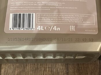

_AI_ 2 861 Опубликовано: 18 июня 2023 Поделиться Опубликовано: 18 июня 2023 3 минуты назад, valj сказал: первая и последняя - паль Ссылка на сообщение
valj 2 Опубликовано: 18 июня 2023 Поделиться Опубликовано: 18 июня 2023 1 minute ago, _AI_ said: первая и последняя - паль Везде, где код стерт я сегодня ногтем тер. Из-за этого уверенность, что подделка? Ссылка на сообщение
_AI_ 2 861 Опубликовано: 18 июня 2023 Поделиться Опубликовано: 18 июня 2023 5 минут назад, valj сказал: Везде, где код стерт я сегодня ногтем тер. Из-за этого уверенность, что подделка? первая - вы читали шапку? точки сливаются последняя - точки в двоеточии состоят из 4х точек, а не 1ой, как в оригинале. средняя похожа на оригинал, но тоже смущает, что пляшет вертикальный шаг между точек. Ссылка на сообщение
valj 2 Опубликовано: 18 июня 2023 Поделиться Опубликовано: 18 июня 2023 6 minutes ago, _AI_ said: первая - вы читали шапку? точки сливаются последняя - точки в двоеточии состоят из 4х точек, а не 1ой, как в оригинале. средняя похожа на оригинал, но тоже смущает, что пляшет вертикальный шаг между точек. Странно, вживую сливание таким явным мне не показалось. Спасибо за мнение Ссылка на сообщение

_AI_ 2 861 Опубликовано: 18 июня 2023 Поделиться Опубликовано: 18 июня 2023 5 минут назад, valj сказал: Странно, вживую сливание таким явным мне не показалось. Спасибо за мнение потому что сравнить не с чем было, а я сравниваю с фото в шапке. Ссылка на сообщение

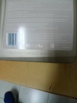

Veselchak2022 0 Опубликовано: 19 июня 2023 Поделиться Опубликовано: 19 июня 2023 12 часов назад, aless88 сказал: Если вы крышку не трогали ,то она уже откручивалась до вас 100% На конвеере в торжке на такие канистры капля клеится строго по центру канистры и направлена вперед вдоль линии середины Если допустим масло Германия типа трансмиссионок ,там проверочные коды приклеены невпопад , видимо руками уже у нас Нужно взвешивать и мерить объем...скорее всего у вас канистры б/У Приветствую. Вчера хотел купить 4 литра с одного склала, цена 2500, смутило потертость наклейки и что капля,ну никак в зеленый цвет или из зеленого не переливалась. И это на двух канистрах. То есть капля сама переливалась,но только коричневым цветом...Отклеил наклейки на двух канистрах, глянуть код. Он на сайте Шелла не пробивался. Пишет такого номера нет.. В остальном, канистра нормальная. Не похоже на подделку, все признаки оригинала. Дно правда не фотал. Не знаю, на чтоттам смотреть. Год производства 2022. Чуть затерта в конце иаркировка с точками... Скажите пожалуйста, сама наклейка на крышке, наклеена по расположению, как на заводе? Пока не стал брать.. Так как смутила капля без зеленого цвета и цена в 2500 рублей... Ссылка на сообщение

_AI_ 2 861 Опубликовано: 19 июня 2023 Поделиться Опубликовано: 19 июня 2023 точки ровные, похоже на оригинал Ссылка на сообщение
