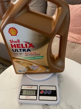

_AI_ 2 862 Опубликовано: 17 июня 2023 Поделиться Опубликовано: 17 июня 2023 41 минуту назад, Simple сказал: Купил на днях в Глобусе. Еще не взвешивал, весов подходящих нет в Глобусе нет контрольных весов? Ссылка на сообщение
Simple 0 Опубликовано: 17 июня 2023 Поделиться Опубликовано: 17 июня 2023 2 минуты назад, _AI_ сказал: в Глобусе нет контрольных весов? Не сообразил... Только что весы привезли) Схожу в багажник за канистрой и взвешу. Ссылка на сообщение
Simple 0 Опубликовано: 17 июня 2023 Поделиться Опубликовано: 17 июня 2023 17 минут назад, Dimmy сказал: Цена конская, надо думать. Цена 3500. Как на Zic Zero 0w30 примерно. Ссылка на сообщение
Simple 0 Опубликовано: 17 июня 2023 Поделиться Опубликовано: 17 июня 2023 36 минут назад, Simple сказал: Не сообразил... Только что весы привезли) Схожу в багажник за канистрой и взвешу. Взвесил) Ссылка на сообщение
Dimmy 12 040 Опубликовано: 17 июня 2023 Поделиться Опубликовано: 17 июня 2023 54 минуты назад, Simple сказал: Цена 3500. Чудеса. Я такие по 6500 видел. Ссылка на сообщение
Simple 0 Опубликовано: 17 июня 2023 Поделиться Опубликовано: 17 июня 2023 35 минут назад, Dimmy сказал: Чудеса. Я такие по 6500 видел. По 6500 бывало, но всё же давно В том же Ситилинке по 4600 барыжат... Ссылка на сообщение

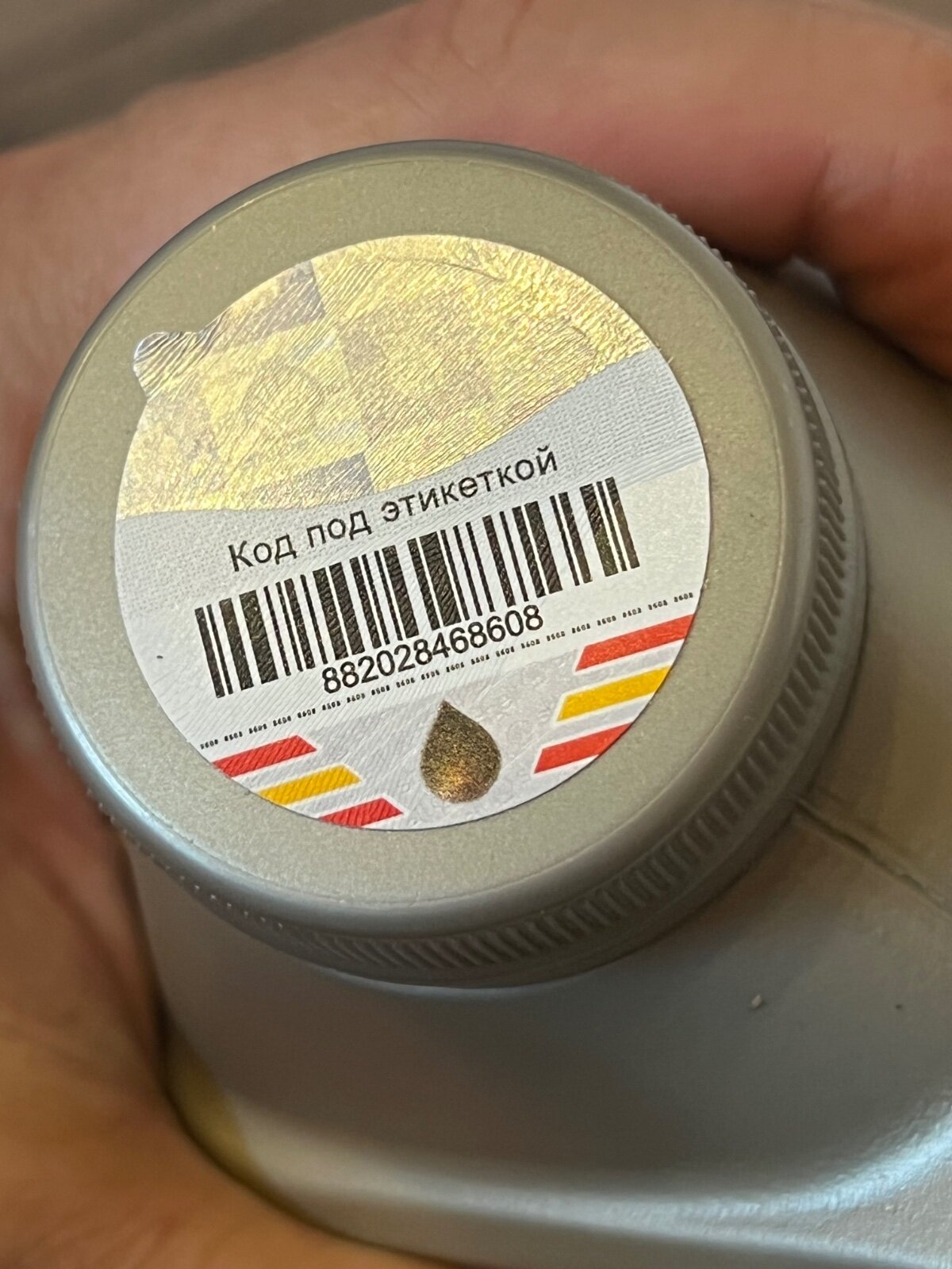

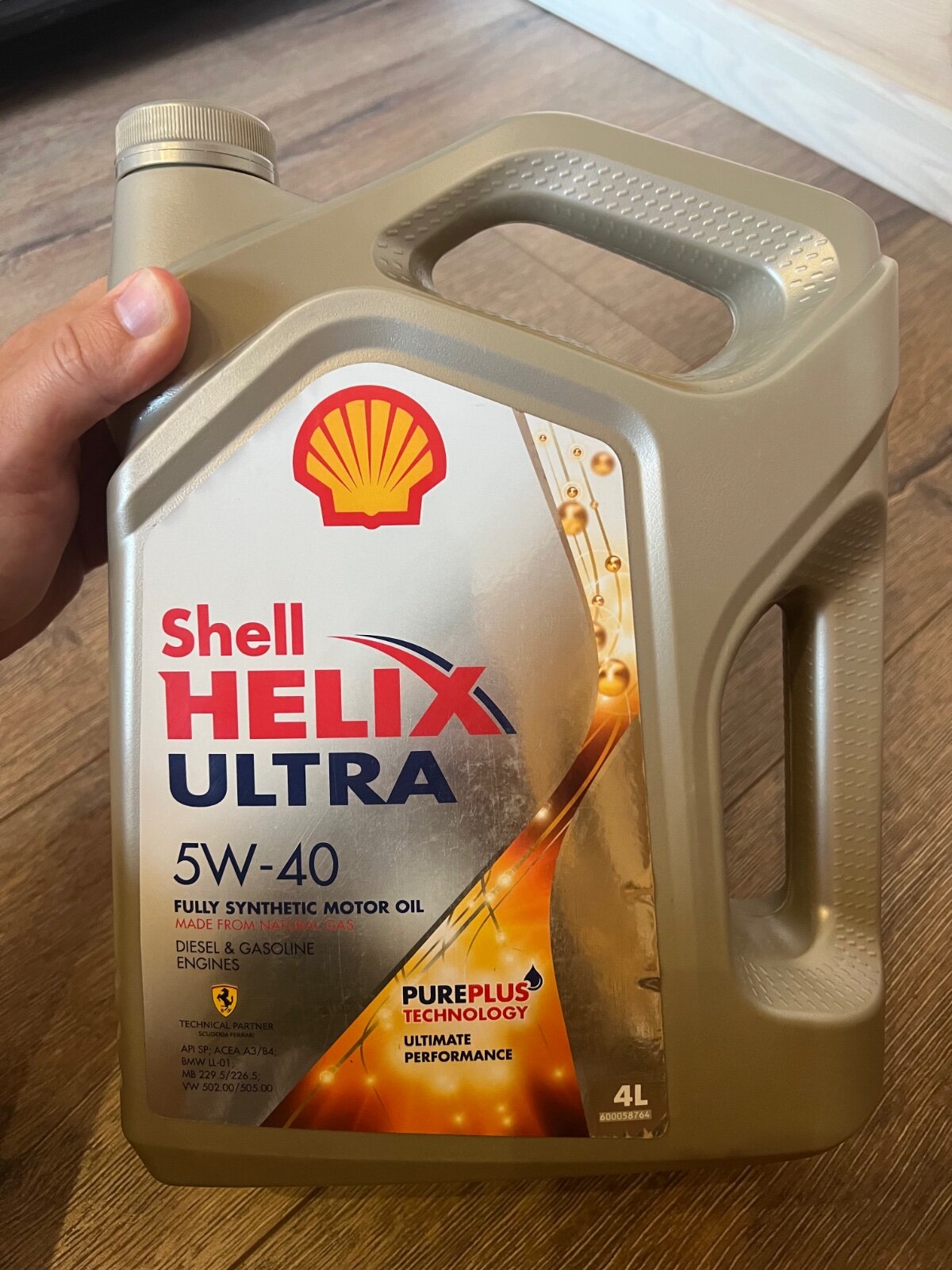

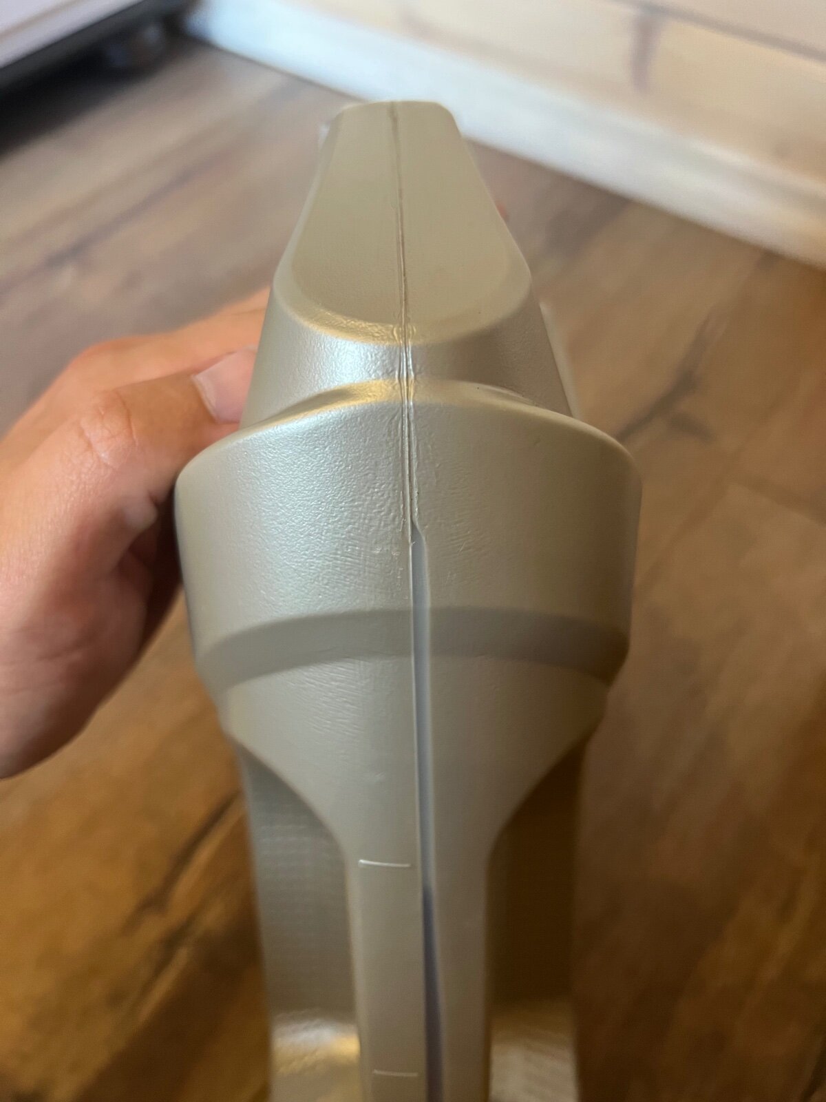

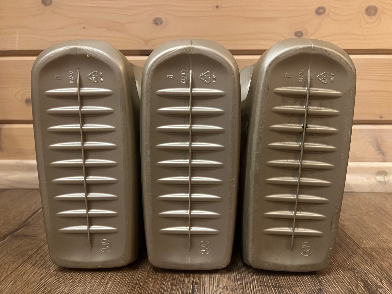

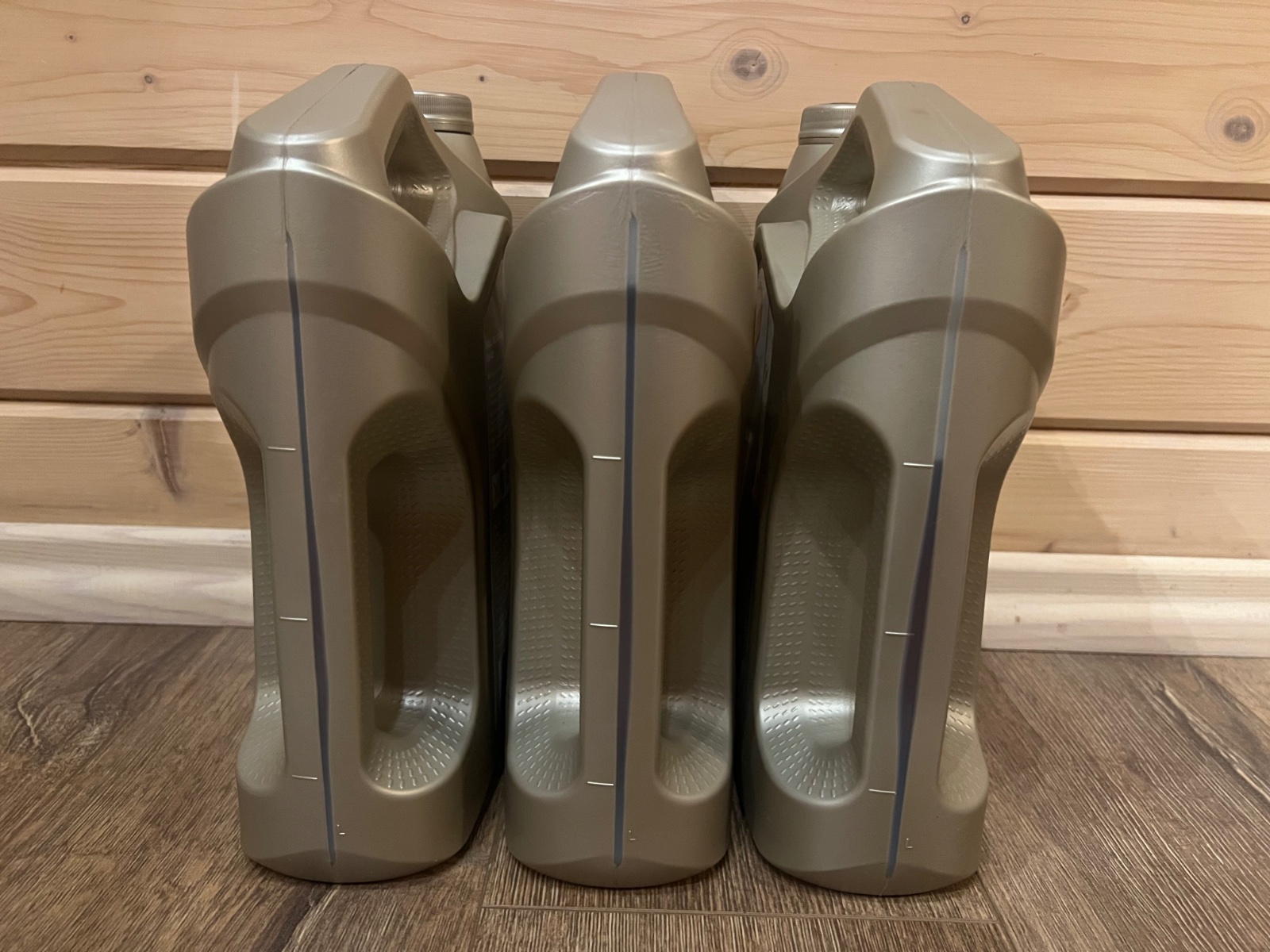

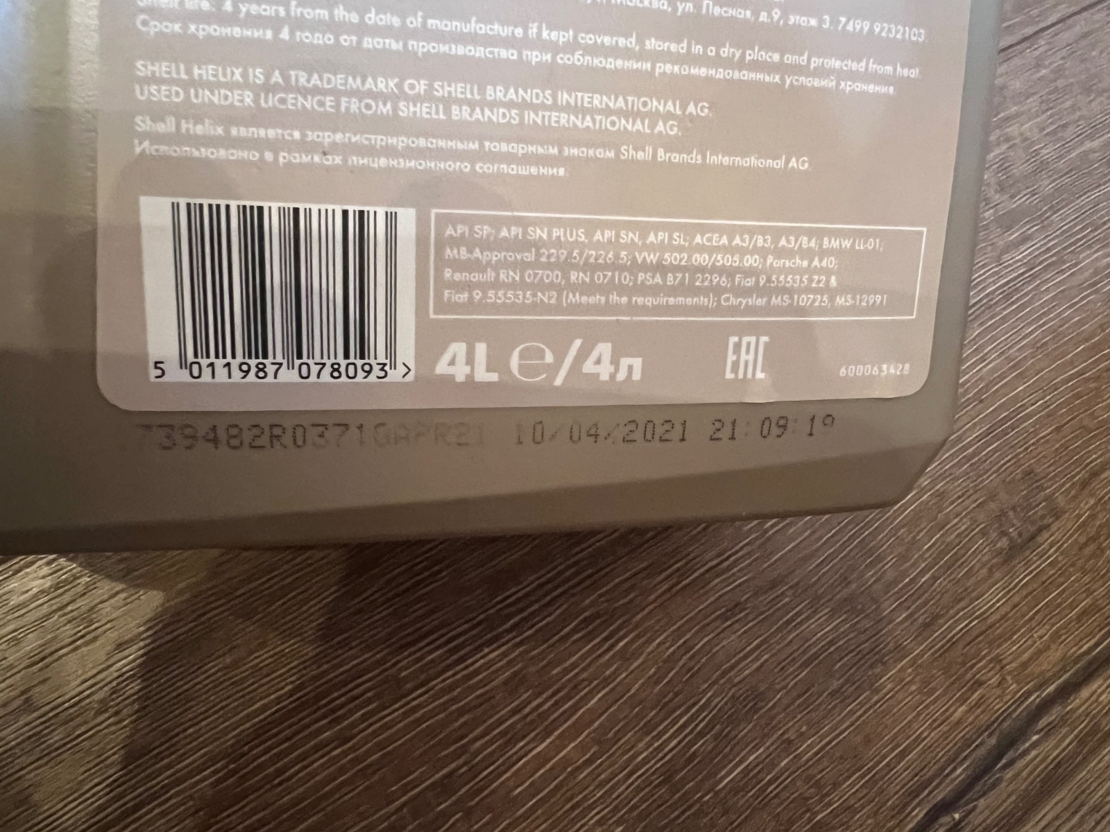

valj 2 Опубликовано: 18 июня 2023 Поделиться Опубликовано: 18 июня 2023 Всем доброго вечера! Многие годы читаю этот форум и уже 7 лет лью в свой старенький w204 c63 AMG именно масло Shell Helix Ultra 5W40, на котором текущий пробег 120 тыс км. Надеюсь, что поймете мои переживания :) Всегда покупал масло по Zzap у продавьцов с высоким рейтингом и проверял канистры по наклейке подлинности и по остальным описанным тут признакам. Появились сомнения в том, что пришлось купить по привычке. Масло партии 2021 года Золотая канистра довольно ровная Принт партии и даты производства ровными точечками и стирается, если потереть ногтем Голограмма переливается, капля тоже, в зеленый спектр вроде тоже Чуть отклеивается этикета по контуру, но может это из-за старости самой канистры Пленка имеется под крышкой Решил написать сюда, поскольку код не прошел проверку на сайте, но потом тут прочитал, что эта проверка давно не работает. Также смутило, что стирается ногтем номер партии, но возможно это также из-за возраста канистры Очень не хочется навредить двигателю, потому хочу спросить знатоков совета касательно признаков оригинальности конкретно этой партии масла и что делать, лить или нет Ссылка на сообщение
aless88 82 Опубликовано: 18 июня 2023 Поделиться Опубликовано: 18 июня 2023 Крышка на фото не откручивалась еще в таком виде закрученная ? Ссылка на сообщение
valj 2 Опубликовано: 18 июня 2023 Поделиться Опубликовано: 18 июня 2023 Да, все верно - на этой нет. Я купил еще 2 идентичные канистры. Одну вскрыл уже посмотреть Ссылка на сообщение
Евген48 29 068 Опубликовано: 18 июня 2023 Поделиться Опубликовано: 18 июня 2023 valj сфоткайте бэч код крупно и заодно днище канистры, чтобы всё дно попало в кадр. п.с. а пока не рекомендую это заливать. Ссылка на сообщение
aless88 82 Опубликовано: 18 июня 2023 Поделиться Опубликовано: 18 июня 2023 (изменено) 1 час назад, valj сказал: Да, все верно - на этой нет Если вы крышку не трогали ,то она уже откручивалась до вас 100% На конвеере в торжке на такие канистры капля клеится строго по центру канистры и направлена вперед вдоль линии середины Если допустим масло Германия типа трансмиссионок ,там проверочные коды приклеены невпопад , видимо руками уже у нас Нужно взвешивать и мерить объем...скорее всего у вас канистры б/У Изменено 18 июня 2023 пользователем aless88 Ссылка на сообщение
aless88 82 Опубликовано: 18 июня 2023 Поделиться Опубликовано: 18 июня 2023 P.S да и на фото залито меньше 4л ,чтобы подогнать под вес Ссылка на сообщение
valj 2 Опубликовано: 18 июня 2023 Поделиться Опубликовано: 18 июня 2023 13 minutes ago, aless88 said: Если вы крышку не трогали ,то она уже откручивалась до вас 100% На конвеере в торжке на такие канистры капля клеится строго по центру канистры и направлена вперед вдоль линии середины Если допустим масло Германия типа трансмиссионок ,там проверочные коды приклеены невпопад , видимо руками уже у нас Нужно взвешивать и мерить объем...скорее всего у вас канистры б/У Я только наклейку отдирал для проверки кода через сайт, который как оказалось давно не работает. Сейчас вышлю фото всех трех канистр которые есть и в оригинальности которых я сомневаюсь. История такая: ровно год назад (18 июня) я купил у продавца с ZZAP такие же 3 4-х литровые канистры, залил их в машину и год ей не пользовался (сейчас пробег с замены тогда 500 км). Сейчас у того же продавца купил еще 2 в добавок к одной из прошлогодней которая осталась наполовину полная), канистры все идентичные. На всех фото, где сразу отображены все 3 канистры - правая это прошлогодняя открытая. 31 minutes ago, Евген48 said: valj сфоткайте бэч код крупно и заодно днище канистры, чтобы всё дно попало в кадр. п.с. а пока не рекомендую это заливать. Спасибо, ответил с фото выше Ссылка на сообщение
