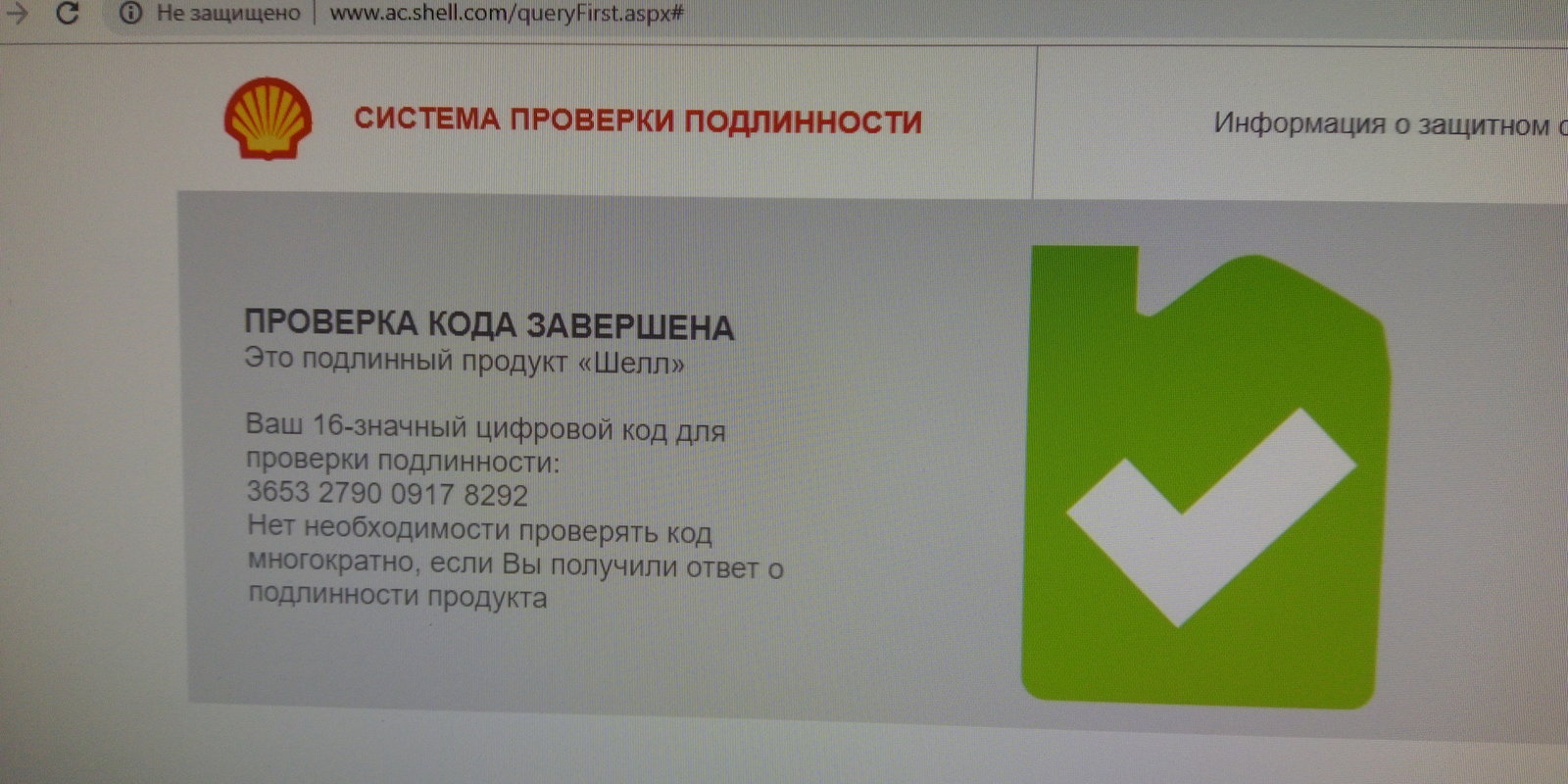

torcon 83 846 Опубликовано: 27 октября 2020 Автор Поделиться Опубликовано: 27 октября 2020 UPDATE конца 2020 года. Shell Россия изменили наклейки на канистрах! 1) Перевод по-казахски обозначен KK: это не ошибка. 2) Перевод по-украински UK: это не ошибка. 3) Ниже в рамке фигурируют KZ и UA. это не ошибка. Матричный код может быть немного растянут - это не подделка! Когда вы первый раз пробиваете код, который никто не пробивал, покажет зеленую канистру: Второй раз покажет красную канистру: Ну и ответ официалов Shell: За проверки и фото спасибо товарищу Astranavt2020. 4 Ссылка на сообщение

Евген48 29 136 Опубликовано: 19 июля 2019 Поделиться Опубликовано: 19 июля 2019 На всякий случай тем, кто не разглядел первоначальную проверку кода левой канистры. Ссылка на сообщение

Ole 715 Опубликовано: 19 июля 2019 Поделиться Опубликовано: 19 июля 2019 (изменено) 18 минут назад, Евген 48 сказал: На всякий случай тем, кто не разглядел первоначальную проверку кода левой канистры. Могли бы приделать фичу - если проверяют с одного IP адреса с интервалом в несколько минут (или вообще в одной сессии), то не увеличивать счетчик, а вежливо напоминать что уже только что проверял. Изменено 19 июля 2019 пользователем Ole Ссылка на сообщение
Евген48 29 136 Опубликовано: 19 июля 2019 Поделиться Опубликовано: 19 июля 2019 Только что, Ole сказал: Могли бы приделать фичу Могли бы набрать в ШЕЛЛ кого то и поумнее Ссылка на сообщение

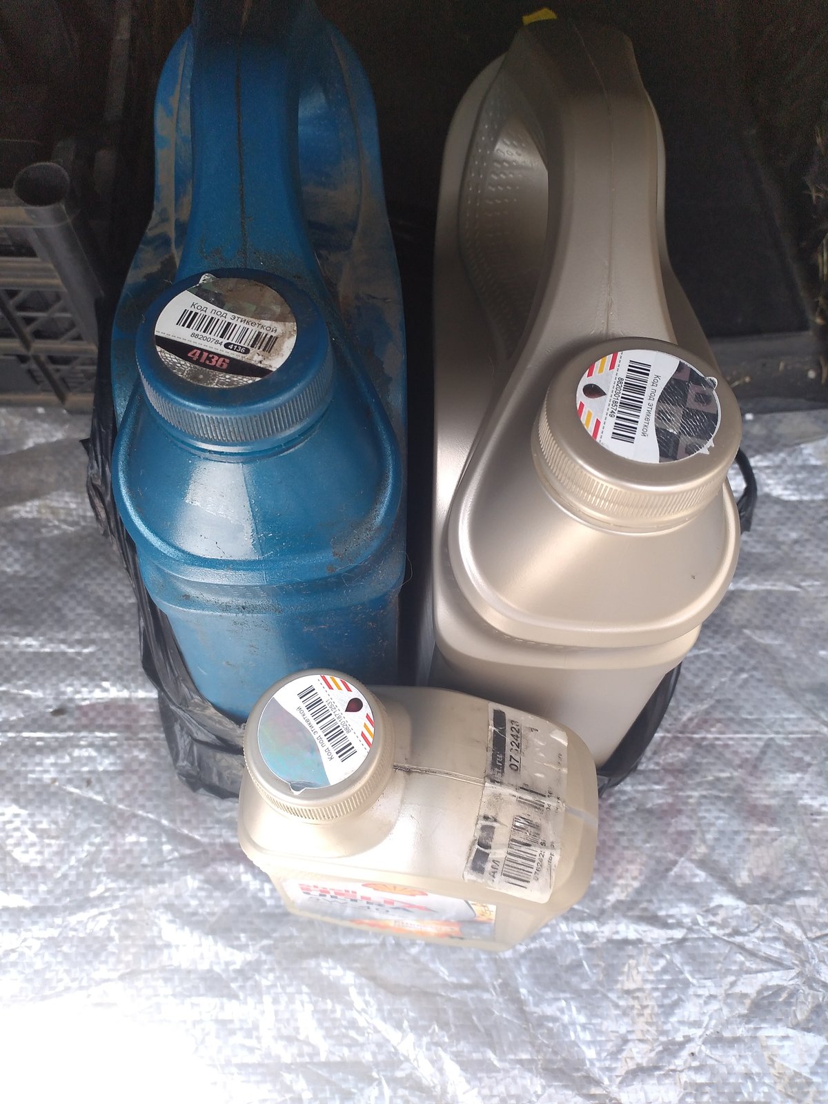

АРС_991 6 Опубликовано: 19 июля 2019 Поделиться Опубликовано: 19 июля 2019 Она УЛЬТРА!Я бы не удивился если бы я не купил её в очень известном в стране магазине. Когда я её открыл у меня закрались сомнения по поводу цвета и запаха,а почему,потому,что я катаюсь на шелле около 9 лет кроме этого работал в авторемонтной сфере где использовался шелл в бочках хотя тогда ещё не было базы GTL,ну и конечно читаю наш замечательный форум,а почему я не стал,что то проверять и остановил свои сомнения всё по тому-же,что купил я её в крупном магазине авто запчастей я просто взял и пошёл,а когда открыл возвращаясь к сомнениям по цвету и запаху просто сказал себе у тебя наверно параноя и конечно если бы эта тема которую мы обсуждаем сегодня была тогда я бы проверил даже из любопытства,благо я купил её на доливку,а на замену купил в другом очень крупном магазине"METRO" по акции 3 канистры по 4 л.,залил 7,3 л.,а по своей старой привычки я оставляю последнюю литрушку и в неё заливаю остатки на доливку. Вчера читая эту тему пошел проверять третью не распечатанную 4 л., канистру при первом взгляде на неё видно она оригинал даже без проверки кода,сев за комп,что бы изучать тему дальше я вспомнил,что на литрушке почему то треснула крышка прокрутив в памяти первое впечатление вспомнил и сомнительную фольгу она отличалась от 4 л., и я решил всё таки пойте ночью в машину и достать эту литрушку и я увидел разницу между на 4 л., и литрушкой-капля без металлика и без зелёного цвета,точечный код дерьмово отпечатан и даже стирается если хорошо потереть пальцем,кольцо крышки отличается и ещё одна вещь верхняя наклейка под которой проверочный код на 4 л.,не приклеить второй раз она не имеет клея даже проведя по ней пальцем она гладкая,а на 1 л.,нанесён клей и с легкостью клеится ещё раз!Самое главное сейчас,что есть тара,но нет масла которое было там при покупке там сейчас шелл! Покупал 13 апреля цена 622 р. сегодня там же есть наличие,но цена 683 р.,я сделал заказ жду когда будет готов к выдачи поеду туда с первой литрушкой и возьму две канистры по 4 л.,одна новая другая со старыми защитными наклейками они кстати тоже не имеют клея отклеив один раз приклеить не получится. Надеюсь,что мне и сейчас выдадут левак! ЖДЁМС! 1 Ссылка на сообщение

АРС_991 6 Опубликовано: 19 июля 2019 Поделиться Опубликовано: 19 июля 2019 Этот набор бросил в багажник,даже не знаю,как себя вести и какую тактику выбрать! Я зол больше чем расстроен! Ссылка на сообщение
