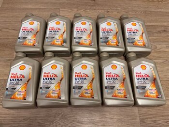

LoNS 28 Опубликовано: 10 декабря 2022 Поделиться Опубликовано: 10 декабря 2022 (изменено) Доброго времени суток. Прочитал добрую часть этой ветки, но так и не увидел ответ: сколько гр должна весить 1л оригинальная канистра 5w-30 ? Я взвесил, у меня получился разброс от 898гр до 910гр ровно 4 гр весит пластиковая крышка, несколько канистр весят ровно 900гр Изменено 10 декабря 2022 пользователем LoNS Ссылка на сообщение
Евген48 29 156 Опубликовано: 10 декабря 2022 Поделиться Опубликовано: 10 декабря 2022 LoNS вы канистры с другой стороны сфоткайте Ссылка на сообщение
