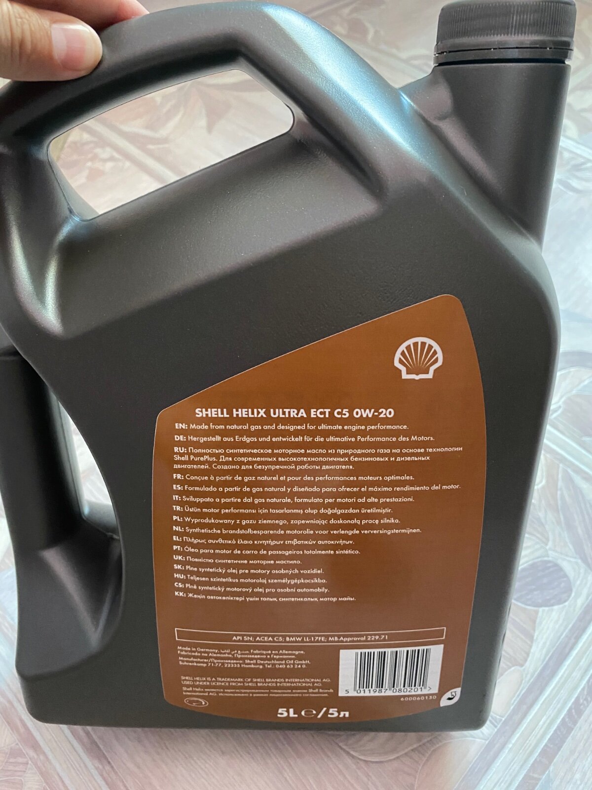

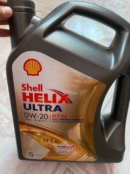

Bertus 0 Опубликовано: 5 декабря 2022 Поделиться Опубликовано: 5 декабря 2022 Всем доброго времени суток. Приобрел канистру 4л данного масла на Озоне. Почти все признаки говорят о том что масло оригинальное - канистра, подпайка крышки, печать несливающимися точками, галограмма. Но есть пару вещей которые вводят в смятение. Мерная прозрачная линия неровная, пластик на ручке канистры как будто тоньше, и поэтому ручка кажется мягковатой, и главное - расхождение даты в батч-коде и отдельно напечатанной даты. Такое расхождение дат допустимо на оригинальной упаковке, не является ли это признаком подделки? Ссылка на сообщение

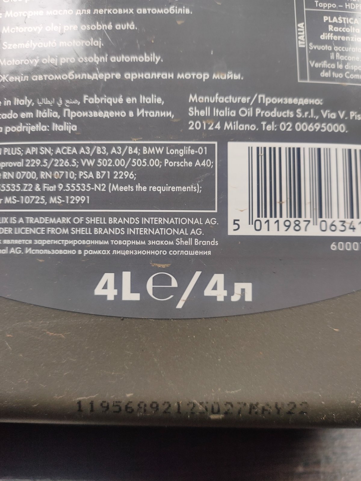

A_R_TI 3 Опубликовано: 9 декабря 2022 Поделиться Опубликовано: 9 декабря 2022 Кто хорошо понимает в этом масле, помогите разобраться! Купил на озоне, много признаков оригинала (капля на крышке переливается красным-зеленым-желтым металликом, на задней наклейке буквы "а" и "f" правильные), но некоторые все таки выбиваются, например: матричный код (точки очень близко и даты на нем совершенно разные см. фото); мерная прозрачная полоса (заканчивается значительно выше, почти у ручки, на оригинале такого не видел никогда, см. фото); пластик более гладкий, у оригинала как апельсиновая корка была; на задней ручке есть много выступающих коротких полосочек, у оригинала они менее выпуклые, чем у этой канистры.После этого приобрёл еще одно масло, но на яндексе, положительные признаки все те же самые (про каплю и буквы), но матричный код уже нормальный, отдельными точками, даты совпадают, эта канистра вызывает уже больше доверия, но тут мерная шкала опять выше, чем обычно, что снова наводит на сомнения...Кто разбирается, помогите пожалуйста, есть ли среди этих канистр оригинал или это все контрафакт? Неужели уже так качественно научились подделывать, уже 1 в 1 почти...Кстати по весу разные все, моя старая канистра, оригинал, купленная еще весной весит 3,6 кг с копейками, озоновская 3,8 кг, а из другого магазина 3,7 кг, что тоже очень и очень странно... Ссылка на сообщение
_AI_ 3 001 Опубликовано: 9 декабря 2022 Поделиться Опубликовано: 9 декабря 2022 (изменено) озон - подделка 100% (из-за матричного кода), яндекс - 50% (только из-за веса). ИМХО Изменено 9 декабря 2022 пользователем _AI_ Ссылка на сообщение
