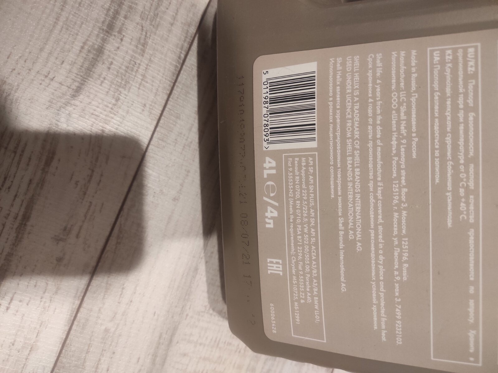

Кkk 0 Опубликовано: 10 сентября 2022 Поделиться Опубликовано: 10 сентября 2022 (изменено) Приветствую. Возможно такое что на разливе 21 года были проверочные наклейки старого образца? Канистра по всем признакам орига и сама наклейка тоже с переливом Изменено 10 сентября 2022 пользователем Кkk Ссылка на сообщение
Trucker-69 241 Опубликовано: 13 сентября 2022 Поделиться Опубликовано: 13 сентября 2022 Кkk Бывало этикетки по зиме отлетали .Мож не на ту канистру прилепили обратно.Но код красивее чем у Главврача однозначно. Ссылка на сообщение
Евген48 29 156 Опубликовано: 13 сентября 2022 Поделиться Опубликовано: 13 сентября 2022 11.09.2022 в 00:30, Кkk сказал: Приветствую. Возможно такое что на разливе 21 года были проверочные наклейки старого образца? Канистра по всем признакам орига и сама наклейка тоже с переливом Могу предположить страшную веСчь, взяли уже использованную канистру, на это намекает реально потёртый бэч, и зафигачили старую пробку Ссылка на сообщение
Кkk 0 Опубликовано: 14 сентября 2022 Поделиться Опубликовано: 14 сентября 2022 Цитата 2 часа назад, Евген48 сказал: реально потёртый бэч Так не мудрено если она на складе валялась, у меня в багажнике на канистре тоже стирается от постоянного елозанья Ссылка на сообщение
Евген48 29 156 Опубликовано: 14 сентября 2022 Поделиться Опубликовано: 14 сентября 2022 4 часа назад, Кkk сказал: Так не мудрено если она на складе валялась, у меня в багажнике на канистре тоже стирается от постоянного елозанья Не надо себя успокаивать Ссылка на сообщение
_AI_ 3 001 Опубликовано: 14 сентября 2022 Поделиться Опубликовано: 14 сентября 2022 7 часов назад, Кkk сказал: Так не мудрено если она на складе валялась, у меня в багажнике на канистре тоже стирается от постоянного елозанья залей, проедь 1000, и сделай анализ отработки. заодно узнаешь нет ли проблем с мотором (повышенного износа) Ссылка на сообщение

sergei7f 6 Опубликовано: 14 сентября 2022 Поделиться Опубликовано: 14 сентября 2022 На канистре 2020 г. в строке EN написано mordern вместо modern. В остальном и буква f без хвостика капля переливается в зеленый и дата нанесена точками, код на сайте шелл проверку прошел. На ютуб есть видео 2022 по Шелл ультра, там похожая ситуация mordern. Подскажите это оригинал ? Ссылка на сообщение
Sloperpo 26 Опубликовано: 18 сентября 2022 Поделиться Опубликовано: 18 сентября 2022 (изменено) Добрый день! Заказал на yandex markete масло. Пришло масло разлитое в Германии. Соответственно нету кода для проверки, ручки мягкие, на дне канистры нету значка «не для пищевых продуктов», код даты изготовления не понятный, стирается пальцем если усердно потереть. Подскажите может на европейский рынок оно так и идет? Либо это левак? Изменено 19 сентября 2022 пользователем Sloperpo Добавил фото Ссылка на сообщение
