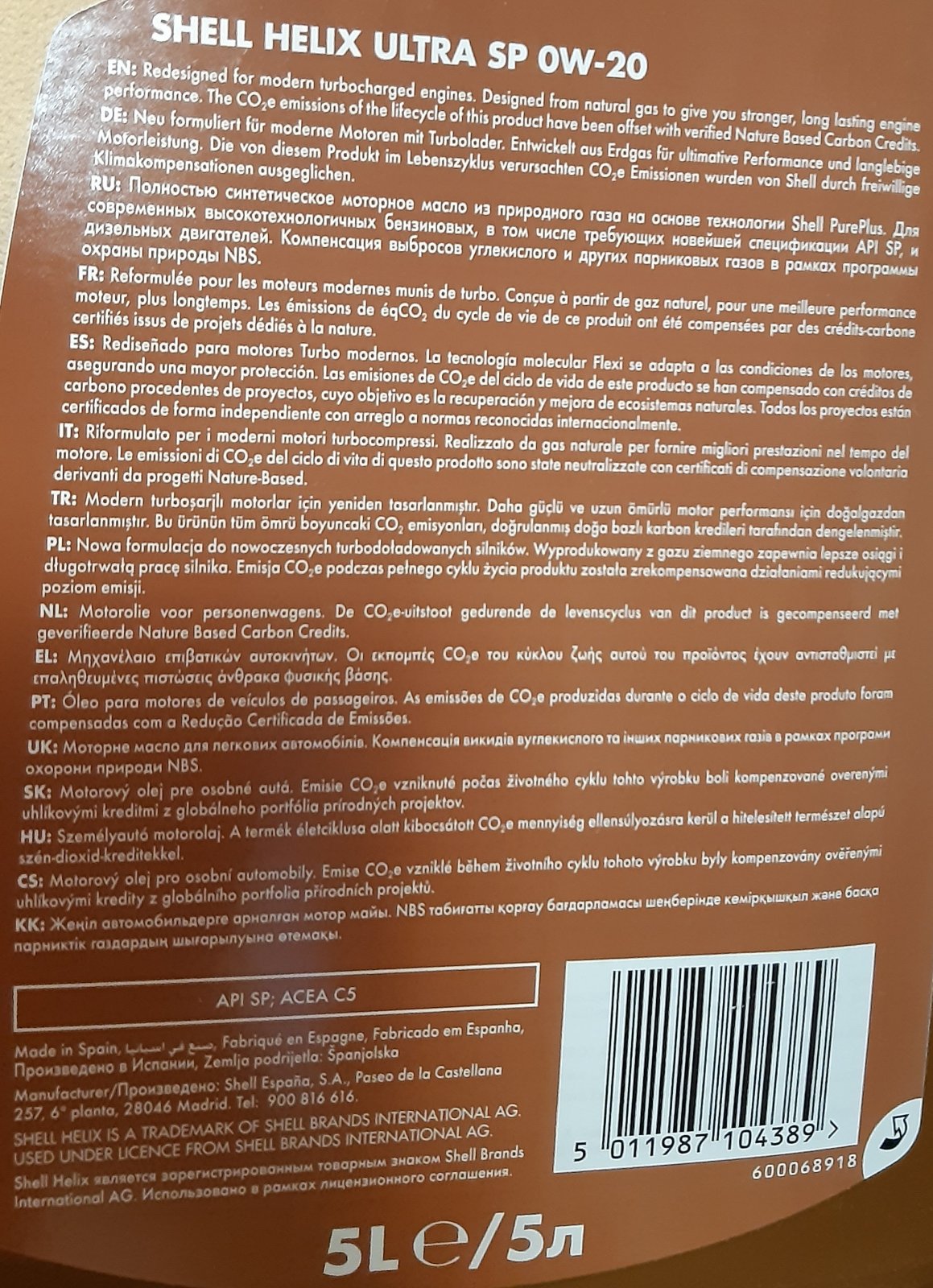

Elektrod 0 Опубликовано: 17 июня 2022 Поделиться Опубликовано: 17 июня 2022 Попросили купить масло Shell Helix Ultra SP 0W-20, изучил эту тему и в Ситилинк была хорошая цена, по всем внешним признакам проходит, производство Испания батч номер выплавлен на канистре, шрифты впорядке, сверху галограмма переливается, как надо картинки и в зеленый капелька, по номеру на сайте проходит всё отлично. Получается Ситилинк гонит оригинал, можно брать, но проверять. Всем спасибо за обсуждение темы, сам бы не справился ). Ссылка на сообщение

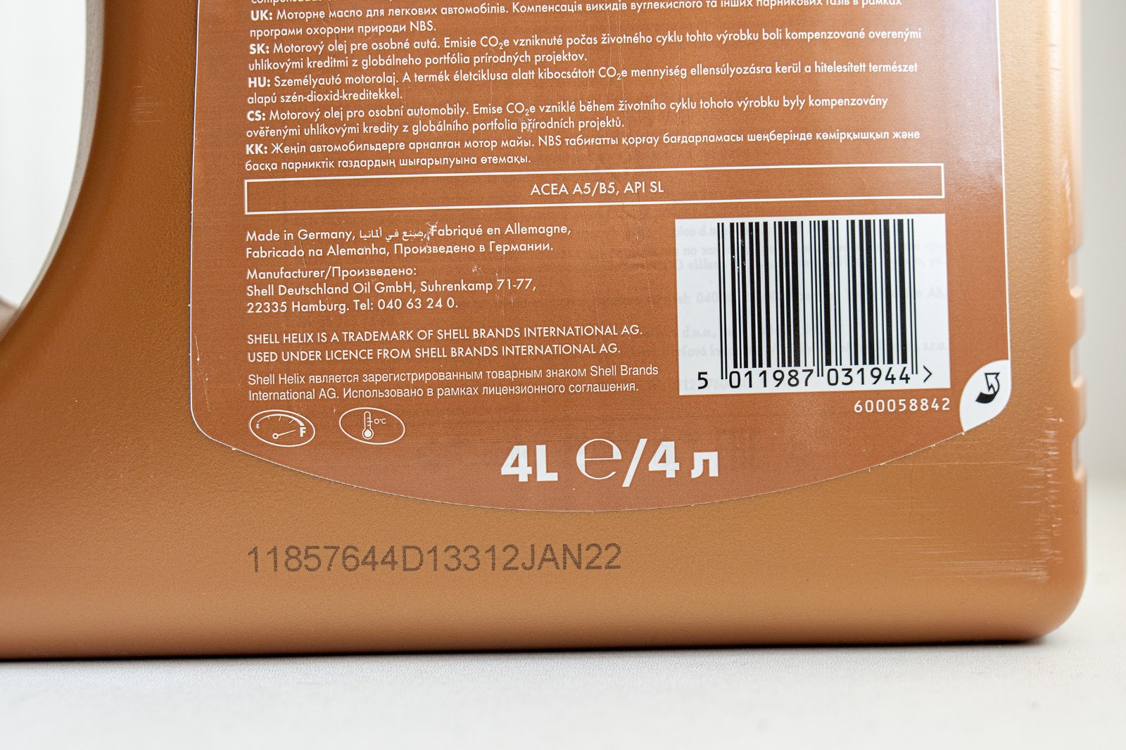

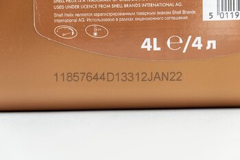

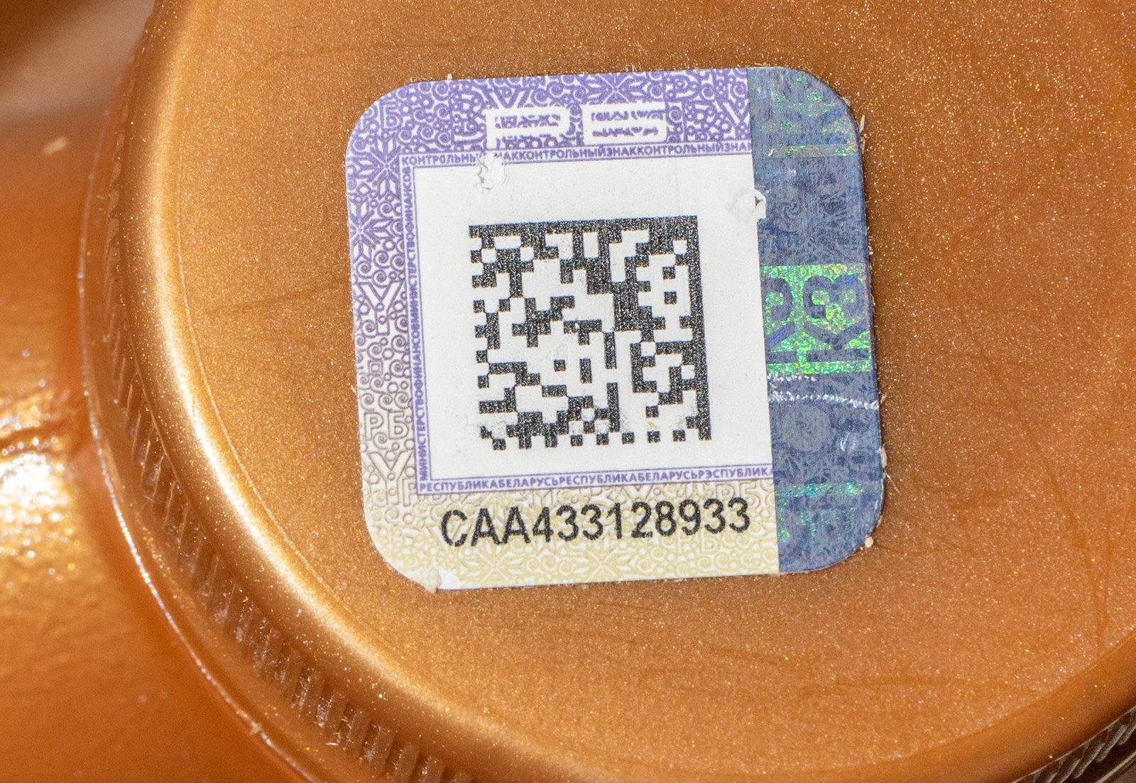

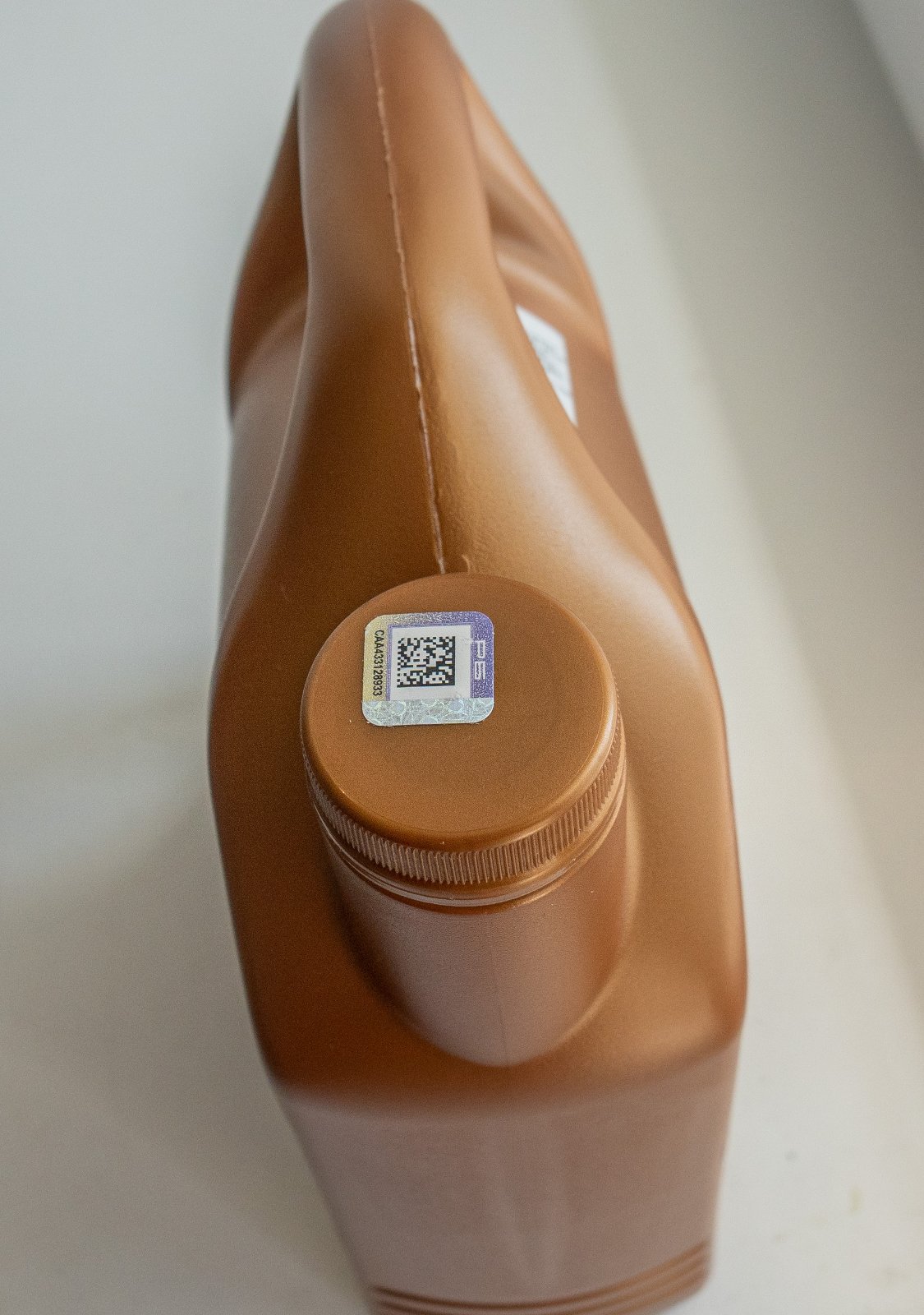

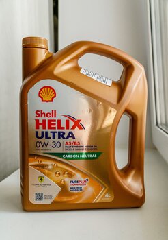

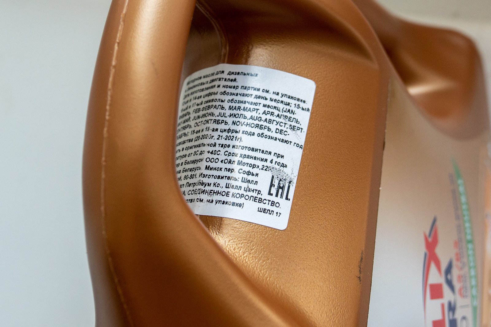

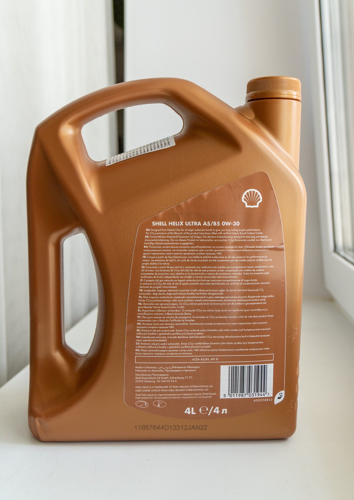

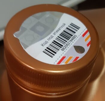

Evгений 0 Опубликовано: 8 июля 2022 Поделиться Опубликовано: 8 июля 2022 (изменено) Здравствуйте господа, купил на Озон масло Shell HELIX ULTRA 0W-30 API SL, ACEA A5/B5 Продавец на мой вопрос сообщил что доставка от официального импортера шелл на территории Беларуси, у них прямые поставки из Европы и соответственно все масла европейского разлива в основном это Германия. Получил заказ, может кто подсказать, оригинал это или ....? Изменено 8 июля 2022 пользователем Evгений Ссылка на сообщение
Evгений 0 Опубликовано: 8 июля 2022 Поделиться Опубликовано: 8 июля 2022 (изменено) Дополнение. Только сейчас обнаружил, что под задней этикеткой имеется информация вроде паспорта безопасности. Изменено 8 июля 2022 пользователем Evгений Ссылка на сообщение
