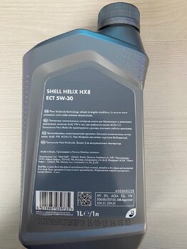

Евген48 29 068 Опубликовано: 28 февраля 2022 Поделиться Опубликовано: 28 февраля 2022 13 минут назад, test133 сказал: Так она ок, или паленка? Да кому она нужна. Ссылка на сообщение
Optovik 3 840 Опубликовано: 28 февраля 2022 Поделиться Опубликовано: 28 февраля 2022 44 минуты назад, test133 сказал: Так она ок, или паленка? @Optovik , затерли меня в треде Шелла- не прочитал глядя на фото и батч-код, цвет канистры, вязкость масла я думаю что это оригинал. Не парься заливай... 1 Ссылка на сообщение

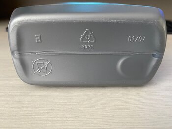

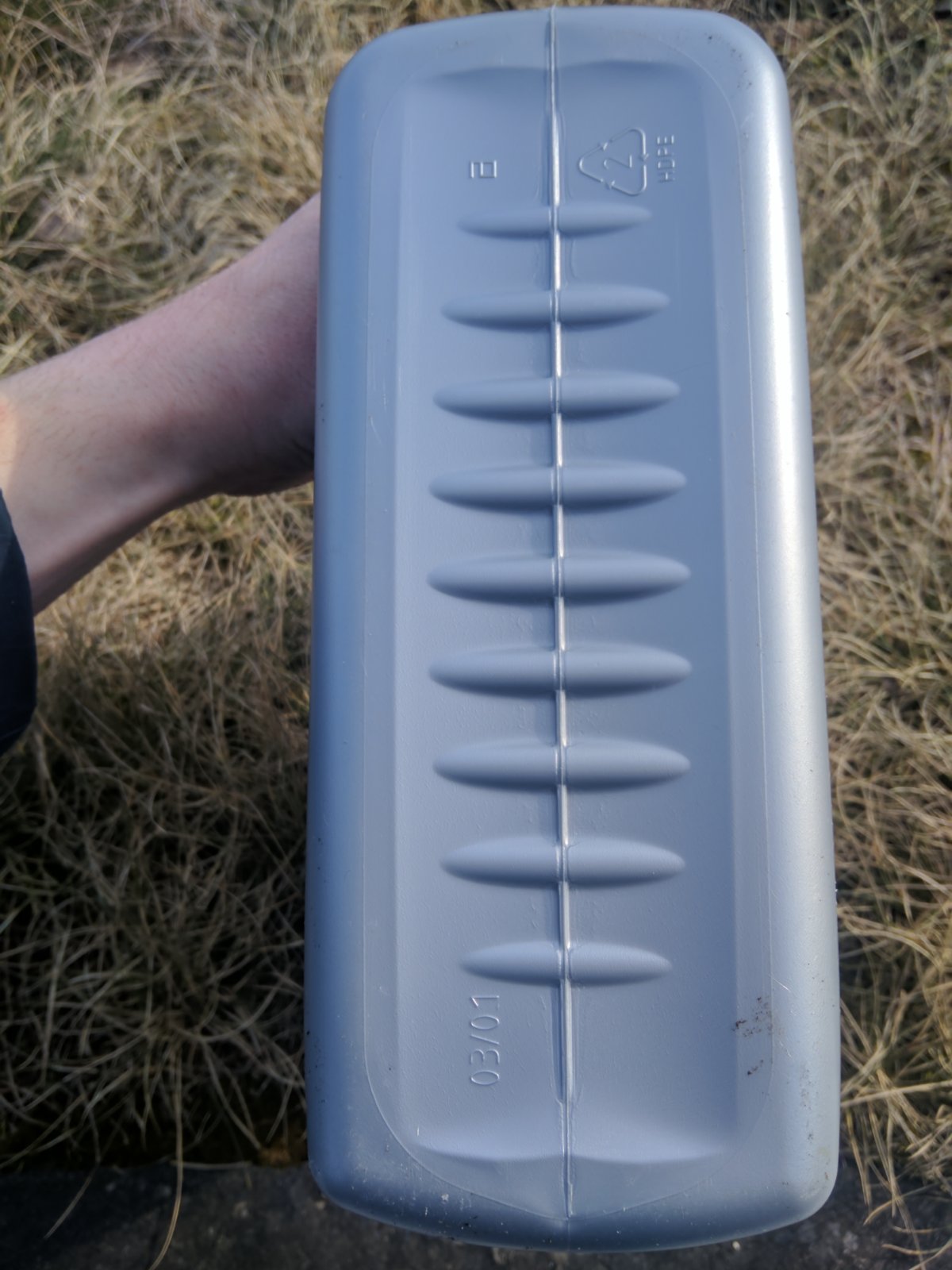

matthew 39 Опубликовано: 14 марта 2022 Поделиться Опубликовано: 14 марта 2022 Всем привет! нашел в закромах литрушку. Вроде бы все нормально, но смущает мерная шкала, которая уж сильно заходит на верхнюю грань. По мануалу из шапки это вроде как признак поддедки. Но остальное указывает на оригинальность. Что скажете? Ссылка на сообщение
Евген48 29 068 Опубликовано: 14 марта 2022 Поделиться Опубликовано: 14 марта 2022 matthew норм. Ссылка на сообщение

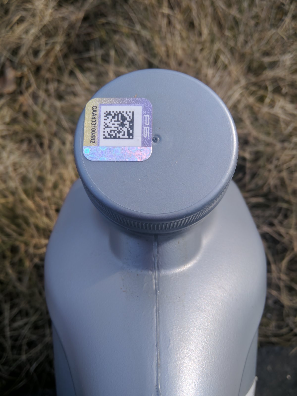

123 3 Опубликовано: 19 марта 2022 Поделиться Опубликовано: 19 марта 2022 Сейчас не KK написано, а KZ - канистра от 2022 года. Эта нормальная? Голограмма с красного на зеленый переливается. Или что-то еще нужно уже иметь в виду? В магазине сказали, что Shell офиц. не объявлял об уходе... Откуда эта инфа у вас? Ссылка на сообщение
123 3 Опубликовано: 20 марта 2022 Поделиться Опубликовано: 20 марта 2022 27.10.2020 в 15:09, torcon сказал: UPDATE конца 2020 года. Shell Россия изменили наклейки на канистрах! 1) Перевод по-казахски обозначен KK: это не ошибка. 2) Перевод по-украински UK: это не ошибка. 3) Ниже в рамке фигурируют KZ и UA. это не ошибка. Матричный код может быть немного растянут - это не подделка! Когда вы первый раз пробиваете код, который никто не пробивал, покажет зеленую канистру: Второй раз покажет красную канистру: Ну и ответ официалов Shell: За проверки и фото спасибо товарищу Astranavt2020. Пункт 6 - о какой наклейке речь? О той, которая сзади наклеена и обычно двухсторонний текст отображает? Или что-то другое. Ссылка на сообщение

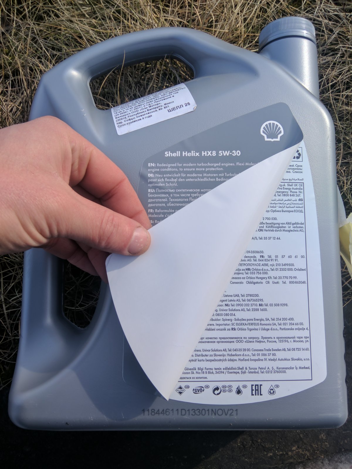

Autside 16 Опубликовано: 26 марта 2022 Поделиться Опубликовано: 26 марта 2022 (изменено) Купил это масло 4 л на ОЗОН. Если на ультре наклейка на крышке после снятия уже не клеится, то на этой канистре остается клейкой. Взял старую канистру попробовал на ней отклеить, ну такая же наклейка клеится обратно. Капля нормально переливается. Код проверку прошел. Подделка? Изменено 26 марта 2022 пользователем Autside Ссылка на сообщение
Kelevra 221 Опубликовано: 26 марта 2022 Поделиться Опубликовано: 26 марта 2022 Autside если продавец озон то оригинал. Ссылка на сообщение
