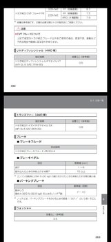

Товарищи форумчане, помогите, пожалуйста, с выбором. Сильно не пинайте если не по адресу, просто у меня от этих соисканий уже голова кругом. Хочу залить данное масло в раздатку и редуктор Toyota Wish ZGE25. Что скажете? Климат у нас такой, что летом температура может до плюс 35 доходить, а зимой и до минус 35. Рекомендации Toyota по жидкостям во вложенном файле с японского мануала (другого на данный авто не существует). Редуктор совмещен с электромуфтой, передача в редукторе, на сколько я понял, гипоидная.
