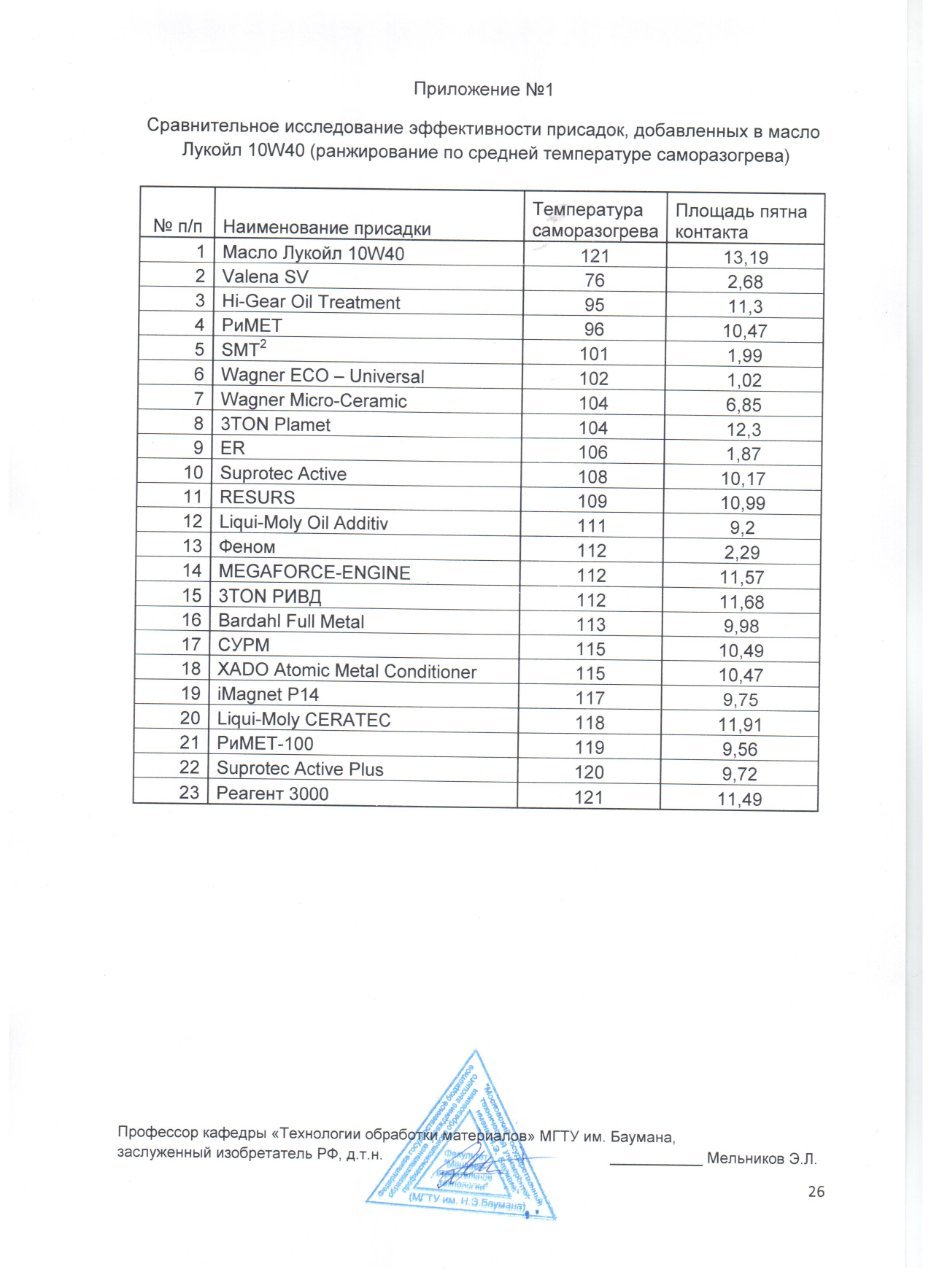

На просторах инета нашёл вот это:
что это вообще за исследование, где и как???
3 часа назад, Nord_89 сказал:
Надо тогда всё ыкладывать.
Как то не понятно , SMT2 пятно 1.99 .    У HI-Gear Oil Treatment  11.3 .   Hi-Gear выпускает  эту SMT2 https://avtozhidkost.ru/prisadka-smt2-instruktsiya-po-primeneniyu-otzyvy/  Где правда???
В 01.10.2019 в 18:10, FFFFF сказал:
По всей видимости SMT2 входит в состав комплекса присадки HI-Gear Oil Treatment , надо смотреть из чего состоит этот комплекс и в каких пропорциях.
Вагнеровцы виндиговцы кажется это все замутили. Не верю)))
