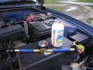

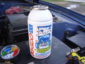

RadioFanat нашел тут тест-конектор для кондишена ну и балон достал Хадо R134a который нам идет в Toyotы
Выкладываю фото как это все выглядит.
Тоесть берем тест-конектор, накручиваем балон с хладогентом на него (пока не протыкаем балон), потом подключаем другой конец тест-конектора к штатному клапану кондиционера с надписью L на крышке (LOW - нижний), смотрим на манометр должно быть в синей зоне (норма), если нет то протыкаем балон заправляем кондиционер.
Балоны хадо эти бывают больше 500ml на одну машину должно хватить, тот что маленький на фотке - на дозаправку только, типа "доливка". Их нужно два на полную заправку...
Заправлять не стали потому что на проверку манометр показал у нас норма, что у меня на каррене, что у RadioFanat'a на РАФ4. Я правда не понял причем здесь давление, оно ведь не покажет количество хладогента. Может что то недогоняю.
