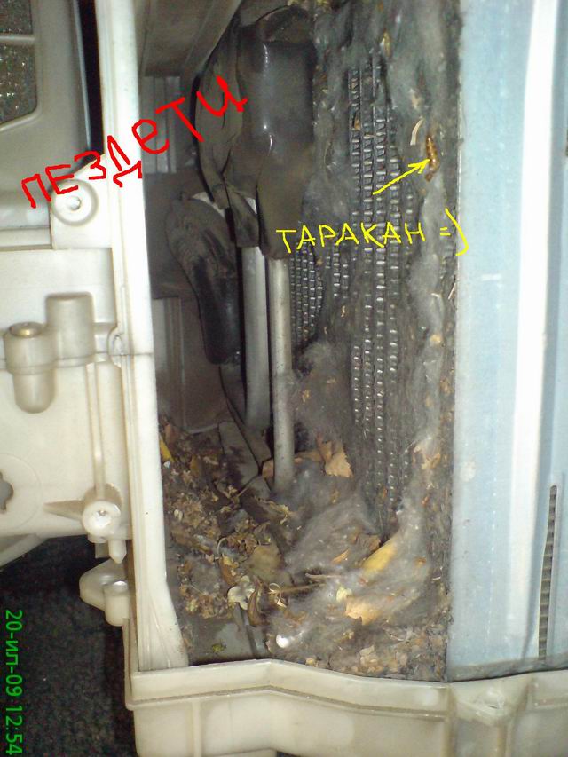

Чистка испарителя
Интересная статейка, мож кому пригодиться.
Вот сейчас думаю разбирать свой или нет. Жалко фреон выпускать.
aksebi ты сначала открути крышечку клапана под капотом и нажми ключом (глаза только подальше). А то вдруг утебя там уже нет ничего... Тогда и разбирать не страшно.
В сервисном окне видно как фреон идет, да и трубки холодные к испарителю идут.
aksebi у меня тоже шли пузырьки, и на клапан нажимал пшикало, но кондей не холодил пока не заправили...
