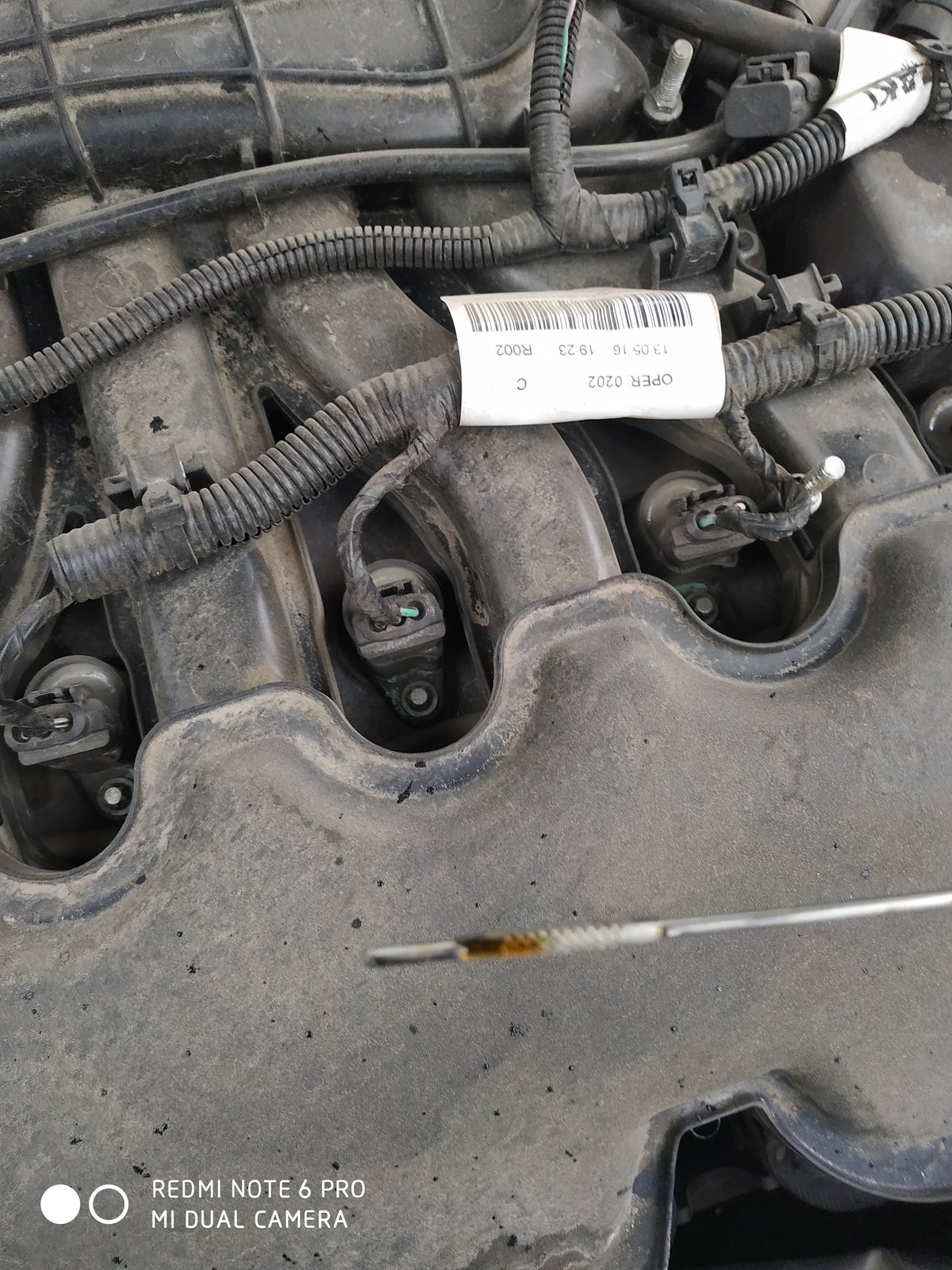

Доброго всем времени суток. Итак, закончилось мое тестирование Теслы. Масло слито. Пробег на масле 8400 км. Средняя скорость 32 км/ч. Соответственно моточасов около 260. Эксплуатация на пропане. При нагрузке свыше 90% автоматический довпрыск бензина.
Итак по наблюдениям. Как уже отмечалось раннее- масло тихое. Тут согласен полностью. До 5 тыс км масло было светленькое. С 5 до 6 начало темнеть и потихоньку уменьшаться уровень. На 6 тыс км был «марш бросок» по трассе на 1800 км. Двиг кручу на обгонах порой до отсечки (отсечка сдвинута на 7 тыс, чип). После поездки масло заметно потемнело, и уровень стал чуть ниже середины щупа. Фото прилагаю. Темное, но естественно не черное. Доливок не было.
Не знаю будет ли анализ, но пробу отобрал на всякий случай. Хотя конечно более показательны будут анализы с двигателей, где уже проводились.
Резюме: в целом все понравилось. На 250 моточасов считаю отлично (по жопомеру).
Возможность использования в будущем — думаю да (конечно при адекватных ценниках). Спасибо организаторам за доверие!
P.S. Бутылка на фото из светлая прозрачная. Это я взболтнул , чтобы цвет видно лучше было
