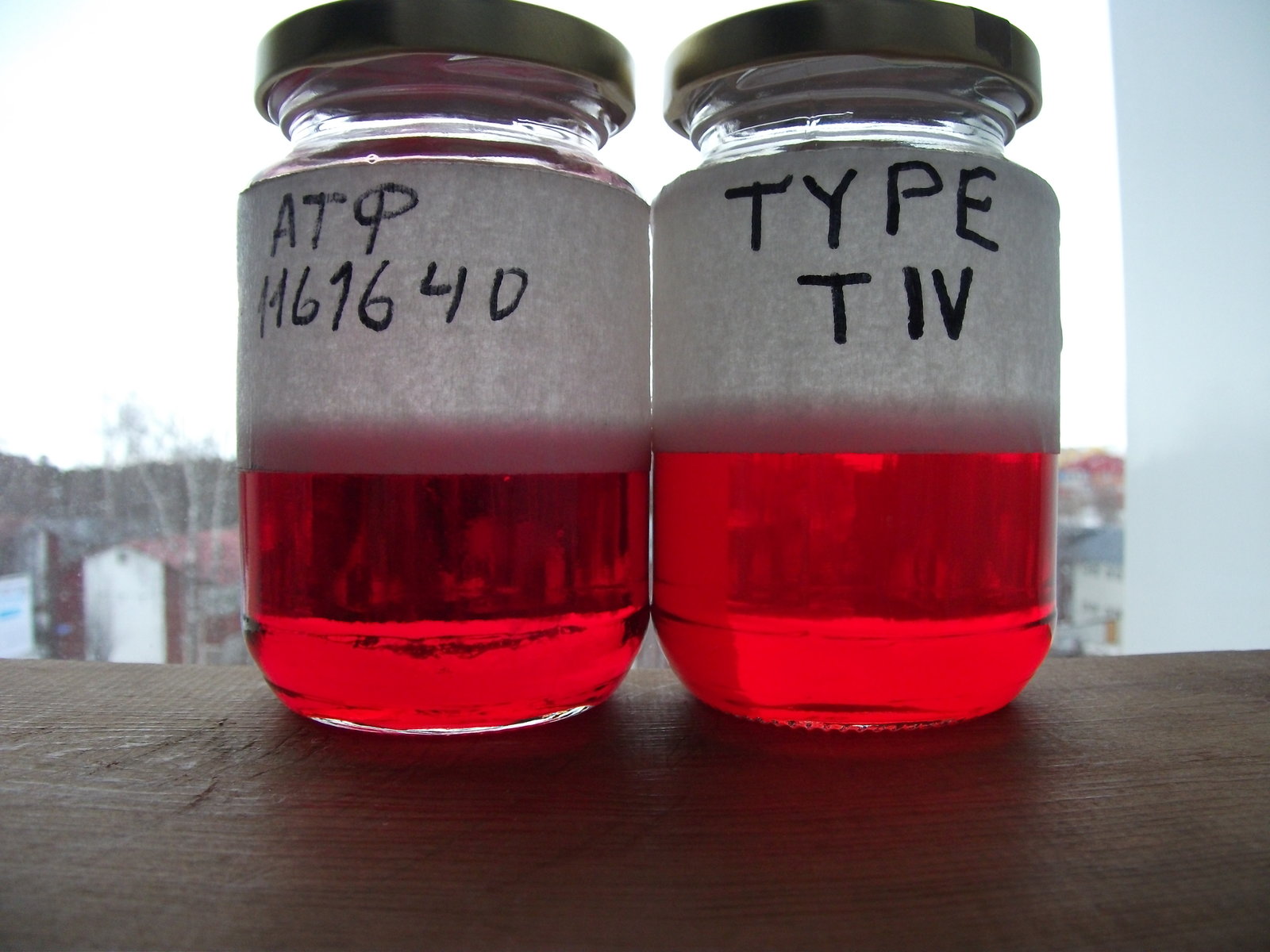

Dmvdm 532 Опубликовано: 29 апреля 2019 Поделиться Опубликовано: 29 апреля 2019 Пробег мафынки приближается к 100 тыс км и снова возник вопрос о замене масла в акпп. На 65 тыс была частичная замена в объеме 8л оригинальной жижи 1161640 (1161540). По началу вроде чуть помягче стало, а потом примерно так же, как и до замены. При замене (точнее я их уговорил поменять хотя бы так частично) сервисмены сказали примерно так: "Хорошо, давай поменяем, свежее на новое..." Нареканий на работу акпп ни до ни после не было, но в городе мне не совсем нравится, как переключаются передачи на повышенных оборотах (свыше 2тыс), довольно резко, скажем не комфортно, хоть и без пинков. До 2тыс все довольно плавно и приемлемо, но при езде на таких оборотах ложатся кольца, поэтому такой вариант использования авто не приемлем. Возможно я придираюсь к работе акпп, но хотелось бы, чтоб переключения были как на вариаторе, а надежность автомата. К работе акпп по трассе не возникает вообще никаких нареканий, все сбрасывает и переключает в комфортных допусках. Правда, температура акпп не поднимается в этих режимах выше 70 (может и ниже быть, все зависит от забортной температуры, например, при -7 акпп 60 град, при закрытой нижней решетке), а вот в городе она стремиться уже к 100 град. В связи. с чем и возникли мысли о замене масла. Варианты, который подобрал: 1. 1585A5 - Castrol Transmax Z; 2. RED LINE D4 (самое близкое по ттх, возможно к 1161640); 3. AMSOIL ATFQT; 4. TOTAL FLUIDE FLD XE; 5. IDEMITSU ATF TYPE-TLS.... Список можно продолжить. Смысл замены не ухудшить параметры масла и работу акпп, а хотя бы оставить на том же уровне, но снизить затраты и/или улучшить, но при той же цене (может чуть дороже), чем оригинал. Желательны комментарии кто уже опробовал длительными пробегами масла из списка и не только на подобных авто и акпп. Тут много похожих тем, но ни в одной ничего путного не нашел, хотелось бы этот вопрос обобщить в одной. Еще такой момент, чем же отличается и/или из чего состоит это чудо (оригинал volvo 1161640) с такой ценой в сравнении с другими аналогами...? Есть ли в нем эстеры и сколько? Сравнительная картинка того, что в малом объему есть у меня: слева оригинал volvo 1161640 (породистый гранатовый сок) справа T-IV, как бы оригинал с тойота центра (разбавленный малиновый компот). Ссылка на сообщение
Новосиб 1 494 Опубликовано: 29 апреля 2019 Поделиться Опубликовано: 29 апреля 2019 2 часа назад, Dmvdm сказал: Пробег мафынки приближается к 100 тыс км и снова возник вопрос о замене масла в акпп. На 65 тыс была частичная замена в объеме 8л оригинальной жижи 1161640 (1161540). По началу вроде чуть помягче стало, а потом примерно так же, как и до замены. При замене (точнее я их уговорил поменять хотя бы так частично) сервисмены сказали примерно так: "Хорошо, давай поменяем, свежее на новое..." Нареканий на работу акпп ни до ни после не было, но в городе мне не совсем нравится, как переключаются передачи на повышенных оборотах (свыше 2тыс), довольно резко, скажем не комфортно, хоть и без пинков. До 2тыс все довольно плавно и приемлемо, но при езде на таких оборотах ложатся кольца, поэтому такой вариант использования авто не приемлем. Возможно я придираюсь к работе акпп, но хотелось бы, чтоб переключения были как на вариаторе, а надежность автомата. К работе акпп по трассе не возникает вообще никаких нареканий, все сбрасывает и переключает в комфортных допусках. Правда, температура акпп не поднимается в этих режимах выше 70 (может и ниже быть, все зависит от забортной температуры, например, при -7 акпп 60 град, при закрытой нижней решетке), а вот в городе она стремиться уже к 100 град. В связи. с чем и возникли мысли о замене масла. Варианты, который подобрал: 1. 1585A5 - Castrol Transmax Z; 2. RED LINE D4 (самое близкое по ттх, возможно к 1161640); 3. AMSOIL ATFQT; 4. TOTAL FLUIDE FLD XE; 5. IDEMITSU ATF TYPE-TLS.... Список можно продолжить. Смысл замены не ухудшить параметры масла и работу акпп, а хотя бы оставить на том же уровне, но снизить затраты и/или улучшить, но при той же цене (может чуть дороже), чем оригинал. Желательны комментарии кто уже опробовал длительными пробегами масла из списка и не только на подобных авто и акпп. Тут много похожих тем, но ни в одной ничего путного не нашел, хотелось бы этот вопрос обобщить в одной. Еще такой момент, чем же отличается и/или из чего состоит это чудо (оригинал volvo 1161640) с такой ценой в сравнении с другими аналогами...? Есть ли в нем эстеры и сколько? Сравнительная картинка того, что в малом объему есть у меня: слева оригинал volvo 1161640 (породистый гранатовый сок) справа T-IV, как бы оригинал с тойота центра (разбавленный малиновый компот). если допуски подходят , то как вариант , я на такой катаюсь. Ссылка на сообщение
Dmvdm 532 Опубликовано: 29 апреля 2019 Автор Поделиться Опубликовано: 29 апреля 2019 5 часов назад, Новосиб сказал: если допуски подходят , то как вариант , я на такой катаюсь. Допуск у них один jws3309 и все они под него подходят...жижа от айсин так себе и менять ее надо через 20-30 тык...по рекомендации того же айсин...так себе экономия..."катаюсь"- это не совсем то, что народ хочет прочитать тут...было бы неплохо более развернуто...А то тут есть похожие катаюсь..потом начинают узнавать, а в итоге катается с пинками раз 25 в мес но это ничего он привык уже... Ссылка на сообщение
Новосиб 1 494 Опубликовано: 1 мая 2019 Поделиться Опубликовано: 1 мая 2019 (изменено) В 30.04.2019 в 01:30, Dmvdm сказал: Допуск у них один jws3309 и все они под него подходят...жижа от айсин так себе и менять ее надо через 20-30 тык...по рекомендации того же айсин...так себе экономия..."катаюсь"- это не совсем то, что народ хочет прочитать тут...было бы неплохо более развернуто...А то тут есть похожие катаюсь..потом начинают узнавать, а в итоге катается с пинками раз 25 в мес но это ничего он привык уже... залей да протестируй , меня всё устраивает акпп работает чётко , менял каждые 5ть тыс частично раз 5ть , мыл акпп , на мобиле 3309 пиналась , поддон был грязный , все толчки прошли менять буду раз в 15тыс км или зима, лето и замена . Изменено 1 мая 2019 пользователем Новосиб Ссылка на сообщение
Новосиб 1 494 Опубликовано: 1 мая 2019 Поделиться Опубликовано: 1 мая 2019 В 30.04.2019 в 01:30, Dmvdm сказал: ...жижа от айсин так себе С чего решил что она так себе? Ссылка на сообщение
Dmvdm 532 Опубликовано: 1 мая 2019 Автор Поделиться Опубликовано: 1 мая 2019 3 часа назад, Новосиб сказал: С чего решил что она так себе? С ттх.... Ссылка на сообщение
