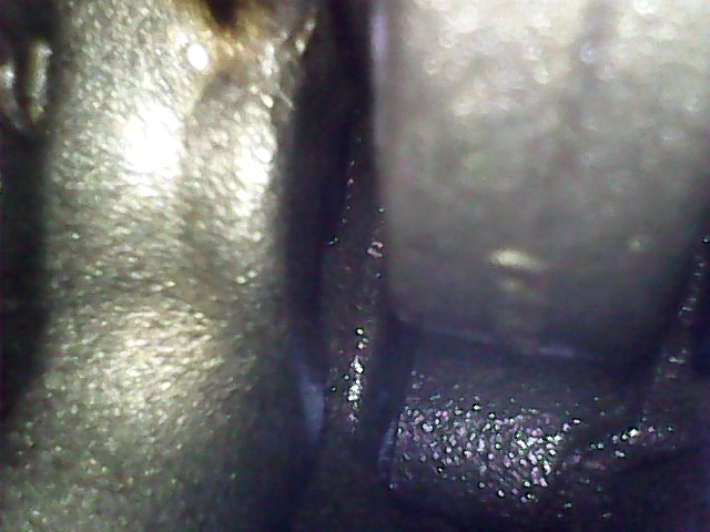

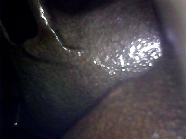

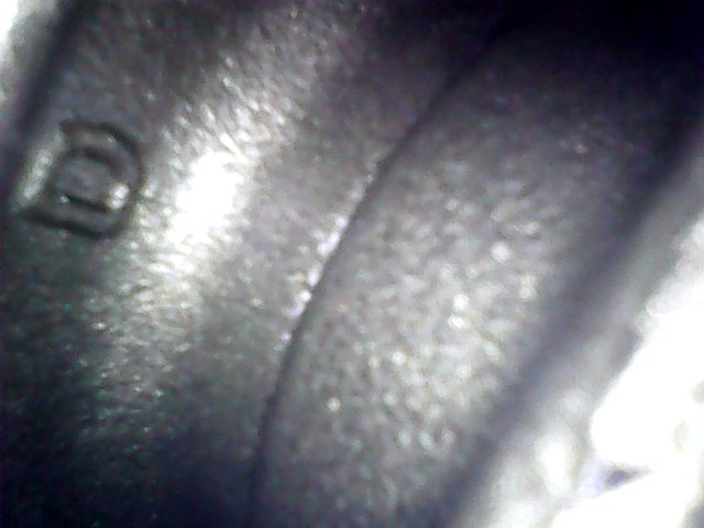

Алекс 70 28 Опубликовано: 23 апреля 2019 Поделиться Опубликовано: 23 апреля 2019 Cupper SafeLine 5W-30 отработка на Infiniti FX35 после 272км-1700км и отдельно после 1258км Автомобиль: инфинити фх 35 2004 г.в. Общий пробег на одометре: 179300 мильЧипованый, без катализаторов 1 проба Пробег на масле: 272км. Моточасы по БК: 11ч. Срок эксплуатации: 4 дня с 27.01.2019г. - 31.01.19г. Израсходовано бензина: - АИ-95 ЛУКОЙЛ Средний расход бензина: 15,3л. Средняя скорость: 24км/ч. Режим эксплуатации: 50/50% Доливка масла: Не доливал.(расход масла есть) долил после пробы Фильтр масляный: новый Фильтр воздушный: новый Промывка двигателя: да, промывочное масло лукойл-один раз 2 проба Пробег на масле: 1700км. Моточасы по БК: 56ч. Срок эксплуатации: с 27.01.2019г. - по 06.03.19г. Израсходовано бензина: АИ-95 ЛУКОЙЛ Средний расход бензина: 15 ,6л. Средняя скорость: 26км/ч. Режим эксплуатации: 50/50% Доливка масла: 2,0л Фильтр масляный: Фильтр воздушный: 3 проба Пробег на масле: 1258-км. Моточасы по БК:25 -ч.45 мин Срок эксплуатации: с 03.04.2019г. - по 10.04.19г. Израсходовано бензина: АИ-95 лукойл Средний расход бензина: 12,1 -л. Средняя скорость: 48,8 -км/ч. Режим эксплуатации: 70 трасса+30 город -% Доливка масла: 0,0л.(угара нет) Фильтр масляный: новый Фильтр воздушный: новый Промывка двигателя: капиталка 1 проба 272км и 2ая проба 1700км: 3ая проба 1258: 4 Цитата Ссылка на сообщение Поделиться на других сайтах
Алекс 70 28 Опубликовано: 29 апреля 2019 Автор Поделиться Опубликовано: 29 апреля 2019 На замену лежит еще 5л КУПЕР, но все чаще возникают мысли "слиться" и в прямом и переносном смысле 0 Цитата Ссылка на сообщение Поделиться на других сайтах

Projector 7 185 Опубликовано: 29 апреля 2019 Поделиться Опубликовано: 29 апреля 2019 (изменено) Я Куппер тоже добавлял , и в том числе для помыть мотор немного, но правда в обычное масло , мотор не разбирал , но фото под клапанной крышкой есть Изменено 29 апреля 2019 пользователем Projector 1 Цитата Ссылка на сообщение Поделиться на других сайтах
Алекс 70 28 Опубликовано: 29 апреля 2019 Автор Поделиться Опубликовано: 29 апреля 2019 Только что, Projector сказал: Я Куппер тоже добавлял , и в том числе для помыть мотор немного, но правда в обычное масло , мотор не разбирал , но фото под клапанной крышкой есть Я тоже под клапанную заглядывал, вроде как чисто. А под передней крышкой чернота 0 Цитата Ссылка на сообщение Поделиться на других сайтах
Projector 7 185 Опубликовано: 29 апреля 2019 Поделиться Опубликовано: 29 апреля 2019 (изменено) 6 минут назад, Алекс 70 сказал: Я тоже под клапанную заглядывал, вроде как чисто. А под передней крышкой чернота У меня ГРМ ремень , так что можно попробовать посмотреть при замене масла эндоскопом через сливное отверстие , если там конечно нету какой нибудь пластины перегородки как на Дэу эсперо Изменено 29 апреля 2019 пользователем Projector 1 Цитата Ссылка на сообщение Поделиться на других сайтах
