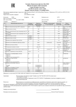

Популярное сообщение torcon 85 291 Опубликовано: 19 апреля 2019 Популярное сообщение Поделиться Опубликовано: 19 апреля 2019 Татнефть Luxe PAO 0W-30 API SN, ACEA A3/B4 свежее за анализ спасибо всем кто принял участие Invis, brzroman, Strelec, kot4212, evalar, fur_seal, Projector, and2949, Wirtgen, SanchezX, esc, pem. Масло было приобретено форумчанином Invis на АЗС-165, он и посылал в лабораторию. Видео приемки масла в лаборатории УРЦТЭиД: Татнефть Luxe PAO 0W-30 API SN (VOA BASE).pdf Масло заявлено как: API SN; ACEA A3/B4. 1) Масло в стандарт SAE 30 вписывается 2) Вязкость при 100С = 10.72 сСт - более характерна для масел ACEA A5/B5, чем для А3/В4 - вопрос: HTHS тут 3.5 мПас? 3) Индекс вязкости = 172 - невысокий для 0W-30, но это масло с ПАО и эстерами, поэтому все должно быть в норме, но ближе к верхней границе СCS при -35С (<6200 мПас) 4) Щелочное число = 10.55 - высокое, что говорит о хороших моюще-нейтрализующих свойствах масла с запасом 5) Кислотное число = 2.41 - норма для полнозольников, вкупе с высоким TBN выглядит достойно 6) Зольность сульфатная = 1.51% - в нормативы вписывается (1.5-1.6%), но это очень много даже для современного полнозольного масла с насыщенным пакетом присадок 7) Температура вспышки = 239С - отличный результат, говорит о том, что с термостабильностью у этого масла проблем нет 8) Температура застывания = -55С - нормальный результат для 0-ки на якобы ПАО/эстерах 9) Содержание серы - 0.287 - невысокое, что свидетельствует о как бы современном пакете присадок на салицилатах Кальция и чистых базовых маслах (группа 3/4/5) 10) Противоизносные присадки ZDDP на основе соединений Цинка и Фосфора + органический Молибден для снижения трения, что призвано уменьшить износ и расход топлива / моюще-нейтрализующие присадки на основе салицилатов (скорее всего) Кальция + беззольный дисперсант сукцинимид Бора 11) Окисление = 54 - говорит о наличии эстеров в количестве примерно 10%. ИК спектр Фурье говорит о том, что масло на основе VHVI + ПАО, пик низковат для полностью ПАО. А еще не пожалели эстеров - их около 10%. В наше время это щедрость. (синтетика). Вывод: перед нами отечественное масло от Татнефти уровня ACEA A3/B4. Что мне не нравится: низкая вязкость при 100С (это масло скорее А5/В5), конская зольность (в прямовпрысковые моторы его категорически не стоит лить), низкий пик, судя по которому тут много 3 группы (либо низковязкие базыПАО дают такой результат). Теперь о плюсах: термостабильная и медленно окисляющаяся база, приличное количество эстеров, жирнющий пакет присадок (хотя выглядит он так: взяли обычный пакет присадок и добавили туда Бор да Молибден). Противоречивое мнение по поводу соединений Кальция: с одной стороны, вроде как сульфонаты, но по сере похоже на салицилаты. Словом, я не в восторге от данного продукта. Аналог в вязкости 5w-30 выглядит лучше по всем показателям кроме низкотемпературных. Наверное, вы спросите: куда его лить? Отвечаю: в ВАЗы пойдет да в возрастные иномарки с неприхотливыми ДВС и не обремененные сложными системами очистки выхлопа. (Описание Dimmy) Артикулы коды для заказа в интернет магазинах: Татнефть масло моторное LUXE PAO синтетика 0W-30 A3/B4 (1л) - 4650229680956 Татнефть масло моторное LUXE PAO синтетика 0W-30 A3/B4 (4л) - 4650229680963 Профильная тема по маслу Tatneft Luxe PAO 0W-30 - обсуждение эксплуатации там 24 Ссылка на сообщение

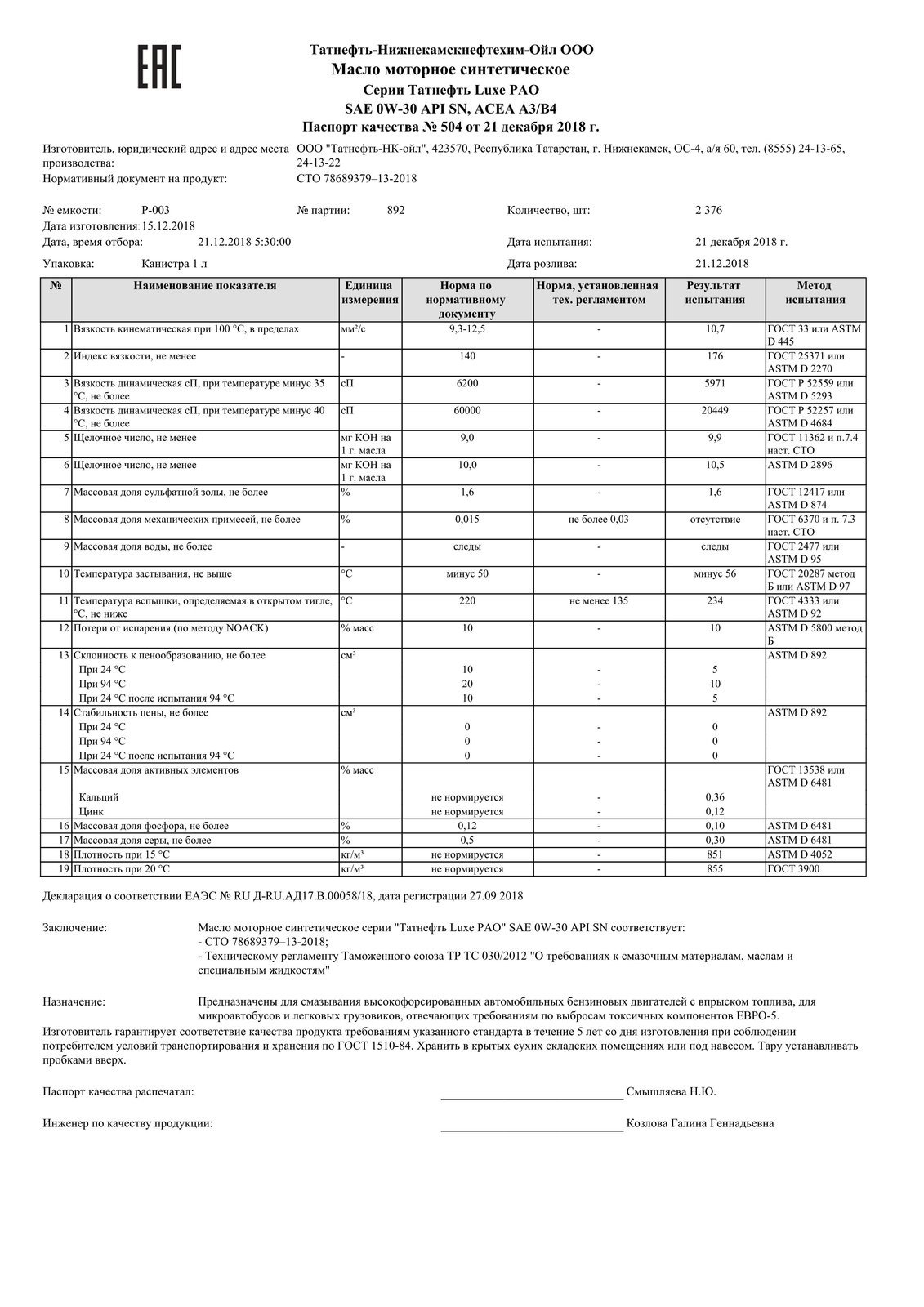

Популярное сообщение torcon 85 291 Опубликовано: 20 апреля 2019 Автор Популярное сообщение Поделиться Опубликовано: 20 апреля 2019 У нас кстати есть паспорт на Татнефть Luxe PAO 0W-30 и возможно того же замеса, он выписан 21 декабря 2018 года, а на канистре анализируемого масла стоит 20 декабря 2018го. Мы там видим неплохую вопроизводимость. 1) вязкость при 100С = 10.7 (у нас 10.72) 2) щелочное число = 10.5 (у нас 10.55) 3) CCS при -35С кстати 5971 - то есть укладывается под потолок 6200. И это похоже на правду, тут 10% эстеров, есть ПАО. Они дадут улучшение CCS. 4) Зольность сульфатная "не более 1.6" (у нас 1.51) 5) NOACK = 10% - я считаю вполне правдоподобно (ПАО Эстеры кряк) 6) Кальция 3600ppm (у нас чуть задрало повыше 3800ppm - но это нормально для вопроизводимости результатов на ICP) 7) Температура застывания -56С (у нас -55С - считай равно.) 8) Содержание серы не более 0.300 (у нас 0.297) Все говорит за то, что в паспорте и в анализе УРЦ, было одно и тоже масло, с одного блендера. 6 Ссылка на сообщение
torcon 85 291 Опубликовано: 20 апреля 2019 Автор Поделиться Опубликовано: 20 апреля 2019 Пакет присадок - я действительно здесь не узнаю. Склоняюсь к Chevron Oronite OLOA 54xxx. Там как раз допуски API SN, ACEA A3/B4. Но я не знаю, есть ли там молибден или бор? В спеках их нет! API SN в данном масле конечно же нужно рассматривать как "API SN/RC, кроме повышенного содержания фосфора.". Не с потолка же Татнефть взяла этот пакет присадок, он по любому чей то! Просто мы его ранее не встречали... Теперь о минусах масла. 1) Масла ACEA A3/B4 что бы выдерживать HTHS, должны обладать неким запасом вязкости (понимаю что напрямую это не зависит, но оно все равно зависит). Замес масла получился жидковат 10.7 - это мало. Такие масла должны быть вязкости 11.6-12cst, хотя бы... В вязкость при замесе не попали... Возможно виноваты, "по щедрому положенные эстеры", то есть от плюсов - появляются минусы. Эстеры разжижают вязкость масла... 2) Зольность 1,51 - она укладывается в стандарт конечно, но она высокая! А на рынке все больше и больше GDI и прямого впрыска. Не всем оно пойдет, а все так ждали дешевого ПАО + эстеры! 4 Ссылка на сообщение
