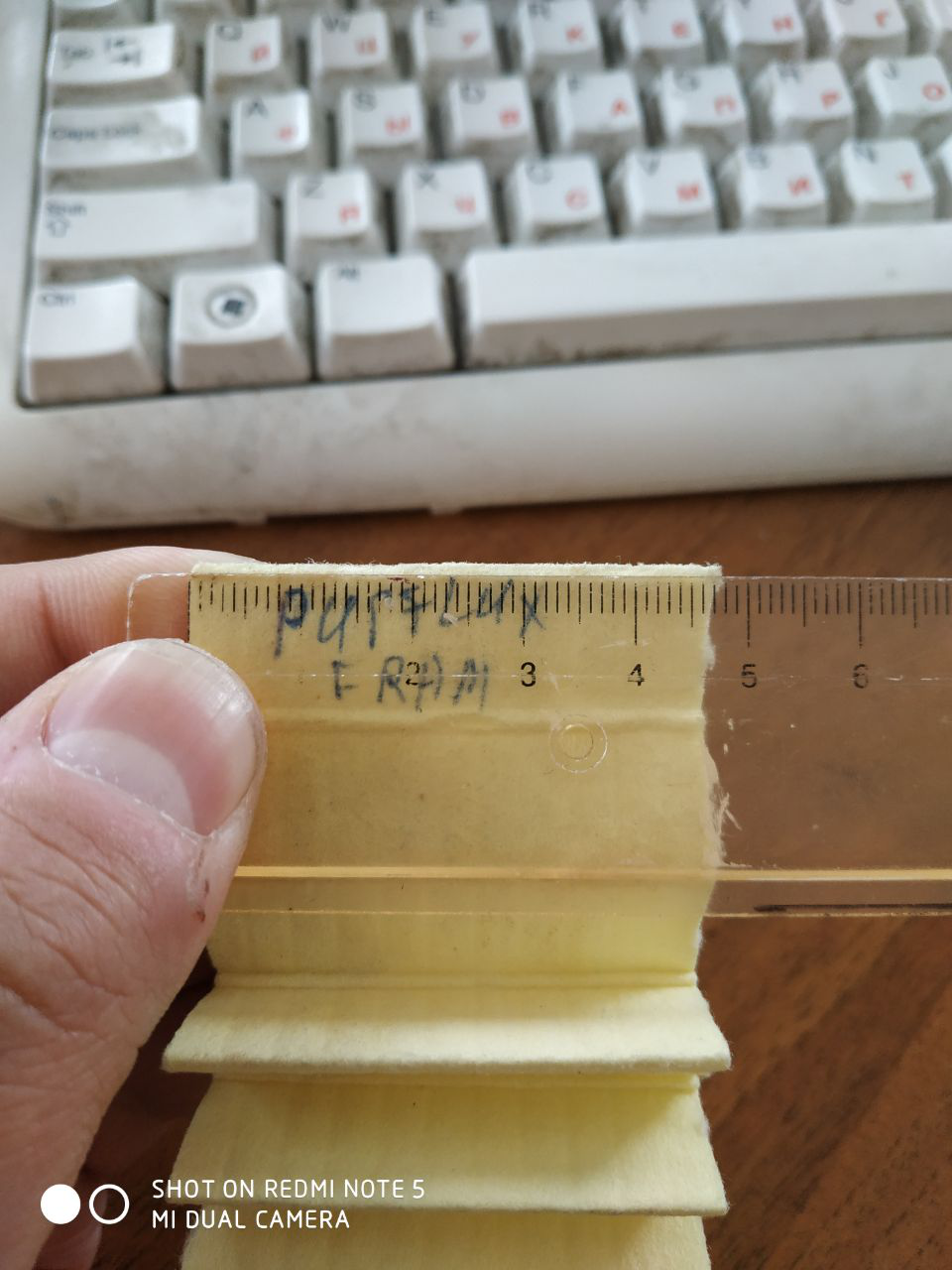

 Fram и purflux относятся к одному холдингу SOgefi и произведены в одной стране Болгарии, скорее всего и на одном заводе.
как видно по фото 5см ширина и 120см длина общая фильтрующая площадь 600см2, бумага по плотности средняя. собран фильтр отлично на 5 баллов, но изза малого фильтрующего элемента общий балл, не более 3,5.
