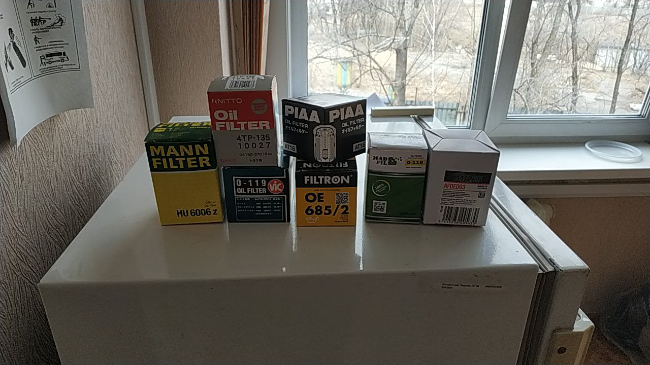

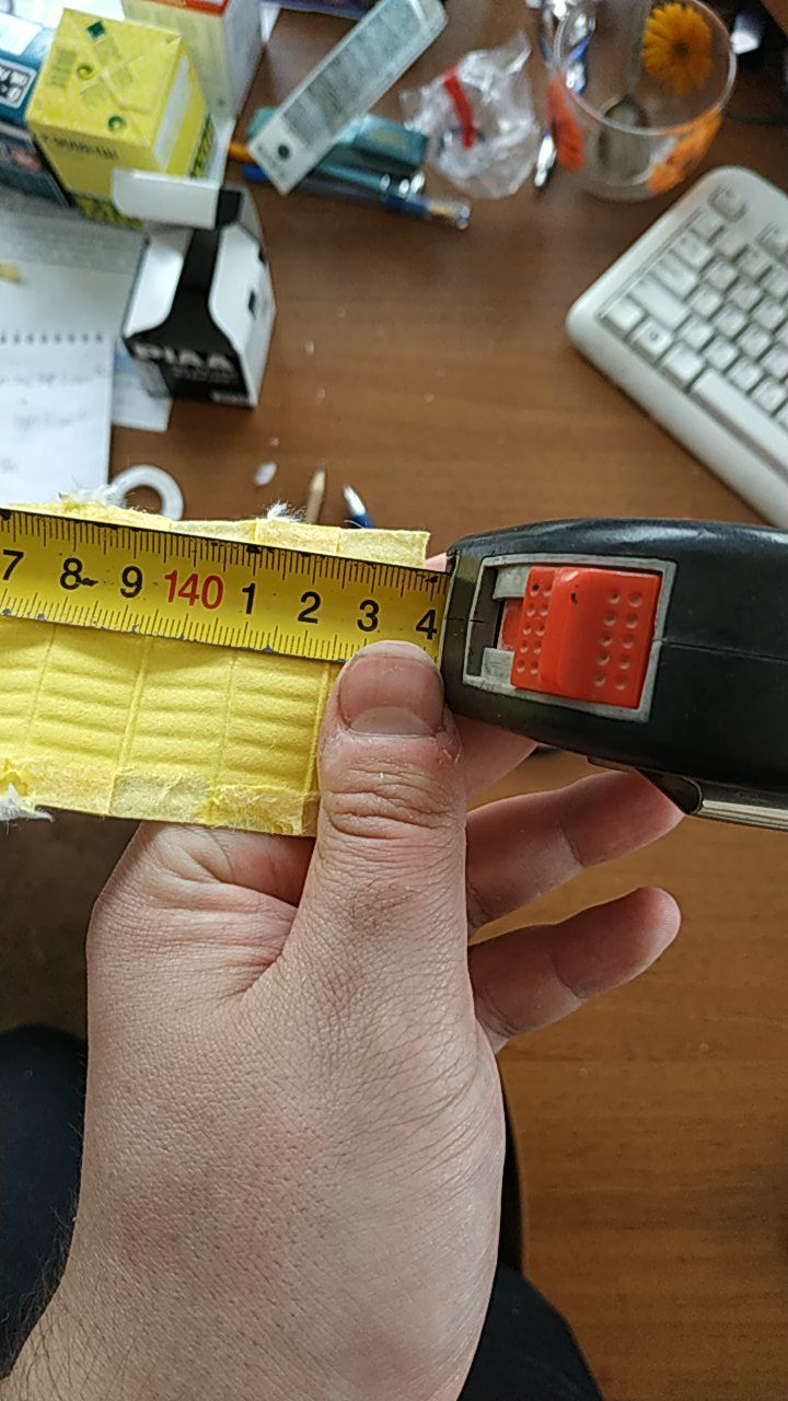

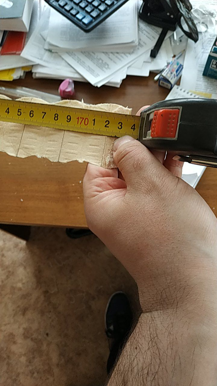

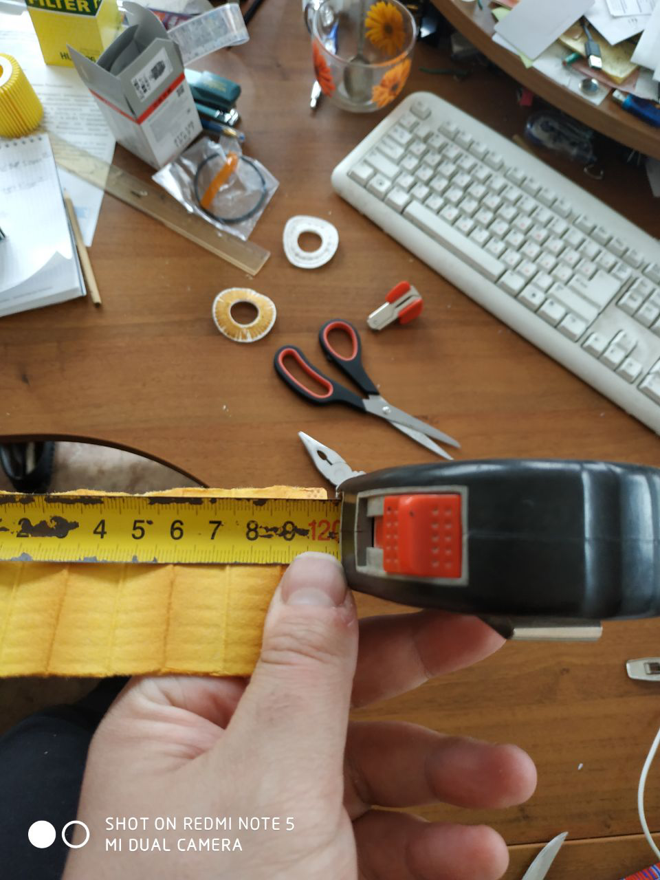

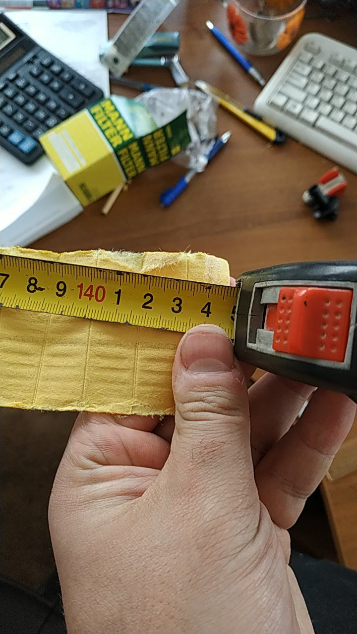

vanderkot , спасибо за обзор! Себе тоже выбираю О-118, брал Фильтрон (не оч. чет понравился, хотя бумага вроде толще чем у Вика, поставил на промывку), Сакура - тоже не очень,кмк, у Вика - бумага тонкая и показалось, что сломаться может, жесткая. Остановился на Мале-Кнехт пока - бумага вроде толстая и мягче чем у Вика. Хочу еще Нитто попробовать, все руки не доходят заказать.
ПС: еще один момент есть. Проклейка торцов. Не знаю на что она влияет, но у Вика и Сакуры (кажется) торцы не проклеены по всей площади, а у Фильтрона и Мале проклеены, что, как бы, больше уверенности вселяет:unknw:

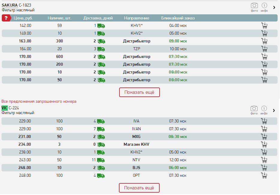

Так вроде хвалят же Сакуру здесь? И цена от Вика на немного отличается?
Share this post
Link to post
Share on other sites
Reins24 хвалят это слишком сказано, просто у Сакуры норм фильтра за свою цену.
Цена ненамного отличается..

Reins24 Мале, Нитто, Фильтрон хорошие фильтра. Я тоже люблю разнообразие.

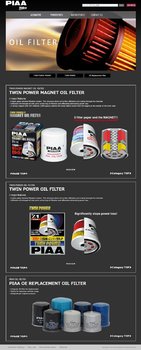

21 час назад, fareastwood сказал:
А PIAA всего лишь "упаковщик".
19 часов назад, vanderkot сказал:
а можно больше информации про пиаа и "упаковщик", а то я не  вкурсе
"Компания Eiken Industries, образовалась в 1969 году и сегодня является одной из крупнейших в Японии, по производству автомобильных фильтров.
Производственная программа Eiken включает масляные, воздушные, топливные и салонные фильтры, практически для всех японских легковых автомобилей и грузовиков. Внутренняя конструкция и фильтрующие элементы выполняются с соблюдением технологии производства оригинальных фильтров, поэтому и срок службы фильтров VIC полностью соответствует рекомендациям автопроизводителей. На экспорт фильтры поставляются под собственной торговой маркой VIC. На внутреннем рынке Японии, клиентами компании являются такие известные марки, как PMC, BOSCH, PIAA, PITWORK и другие.
Офис и завод компании расположен в городе Омаедзаки, префектура Сидзуока, Япония. Филиалов и заводов в третьих странах нет. "
Share this post
Link to post
1 минуту назад, petrik72 сказал:
если филиалов и заводов в третьих странах нет,тогда чтото не сходиться, пиаа поставляет фильтра с малайзии
Share this post
Link to post
vanderkot ,  я подозревал, что не всё на чём написано "Made in Japan" реально производится в Японии". ;)
1 час назад, vanderkot сказал:
А если серьёзно, то Х.З. Не исключаю, что самую бюджетную линейку "PIAA OE Replacement Oil Filter", в том числе и представленный выше AT16 (ящик от AT16),  PIAA заказывает не у VIC, а у одного малазийского производителя (см. обзор).
А вот топовые линейки "PIAA Twin Power Magnet Oil Filter" и "PIAA Twin Power Oil Filter" производит VIC.
