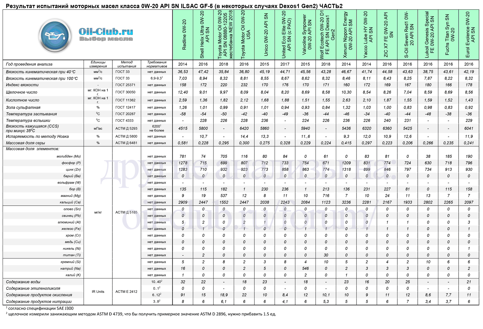

Популярное сообщение torcon 85 213 Опубликовано: 12 апреля 2019 Популярное сообщение Поделиться Опубликовано: 12 апреля 2019 Mobil 1 0W-20 API SN; ILSAC GF-5; Dexos1 Gen2 свежее за анализ спасибо H5N1; Иван Z. Масло приобретено мной в интернет магазине Premium Oil по цене 750р. Заявленные характеристики: Видеообзор: Масло заявлено как: API SN PLUS; API SN; ILSAC GF-5; GM dexos1™ Gen 2 (номер лицензии D10101GH015); Ford WSS-M2C947-A; FORD WSS-M2C947-B1. 1) Масло честная 0W-20 по вязкости при 100С. На счет CCS при -35C кто нибудь сомневается? Я нет. 2) Вязкость при 40С густая = 46,03 - это масло нельзя назвать рекордсменом по экономии топлива, такая вязкость бывает даже у 5W-20. Оно больше в сторону защиты от износа. 3) Вязкость при 100С = 8,78 - нормально. 4) Индекс вязкости всего 173 - ПАО синтетика в составе и вот результат, не высокий индекс вязкости. Если бы это был гидрокрекинг API SN, ILSAC GF-5, индекс вязкости был бы 180-210. Как и сказано выше - масло не бьет рекорды по экономичности, но зато имеет запас по сработке вязкости, противостоит снижению ее при тяжелых нагрузках и высоких температурах. HTHS у этого масла должен быть хороший, на уровне 2.8-2.9. 5) Mobil1 имеет высокое щелочное число = 9,19 - это говорит о хороших моющих свойствах масла. Есть запас по сработке масла при затянутом интервале смены. 6) Зольность сульфатная = 0,84 - как и предполагалось, новый современный пакет присадок на магнии дал небольшое снижение зольности сульфатной. Это очень хороший знак для двигателей с прямым впрыском. Масла становятся лучше, жить становится веселее... 7) Температура вспышки = 235 - очень хороший результат для 0W-20. Ну не зря масло на ПАО и Алкилированных нафталинах. 8) Температура застывания -58С - достойный Сибиряк, можно не боятся использовать в условиях Севера. Масло в картере не застынет. 9) Очень низкое содержание серы = 0,168 - это очень мало и очень хорошо. Пакеты присадок становятся все чище и чище на серу, это дает запас по сработке масла... 10) Масло содержит органический молибден MoDTC - дополнительно снижает расход топлива. Противоизносные присадки ZDDP на основе фосфора и цинка. Бор в качестве дисперсанта удерживающего частички загрязнений во взвеси. Магний и кальций - современные моющие присадки на основе салицилатов. ИК спектр Фурье говорит о том, что масло на основе ПАО синтетики, гидрокрекинга VHVI, Алкилированных нафталинов. (приравнивается к синтетике) Алкилированные нафталины видно по ИК спектру, ПАО синтетику видно по ИК спектру, единственное подглядывал в MSDS что бы не перепутать ее с GTL. Вывод: В очередной раз Mobil1 показывает мастер класс. Современная 0W-20 Dexos1 Gen2 на основе ПАО синтетики + гидрокрекинга VHVI + Алкилированных нафталинов Synesstic 5. Отличные низкотемпературные характеристики - температура застывания -58С. Хорошие моющие свойства - высокое щелочное 9.19. Термостабильность при высоких температурах - высокая температура вспышки. Пакет присадок с очень низкой золой и серой для своего класса. Масло очень хорошо подходит моторам оснащенным прямым впрыском, особенно GDI. Минусы если придираться - густая вязкость, страдает экономия топлива. @torcon Артикулы коды для заказа в интернет магазинах: (осторожно в некоторых случаях может попасться еще старая рецептура) 152559 - Mobil 1 0W 20 API SN Dexos1 Gen2 4L 152560 - Mobil 1 0W 20 API SN Dexos1 Gen2 1L 25 Ссылка на сообщение

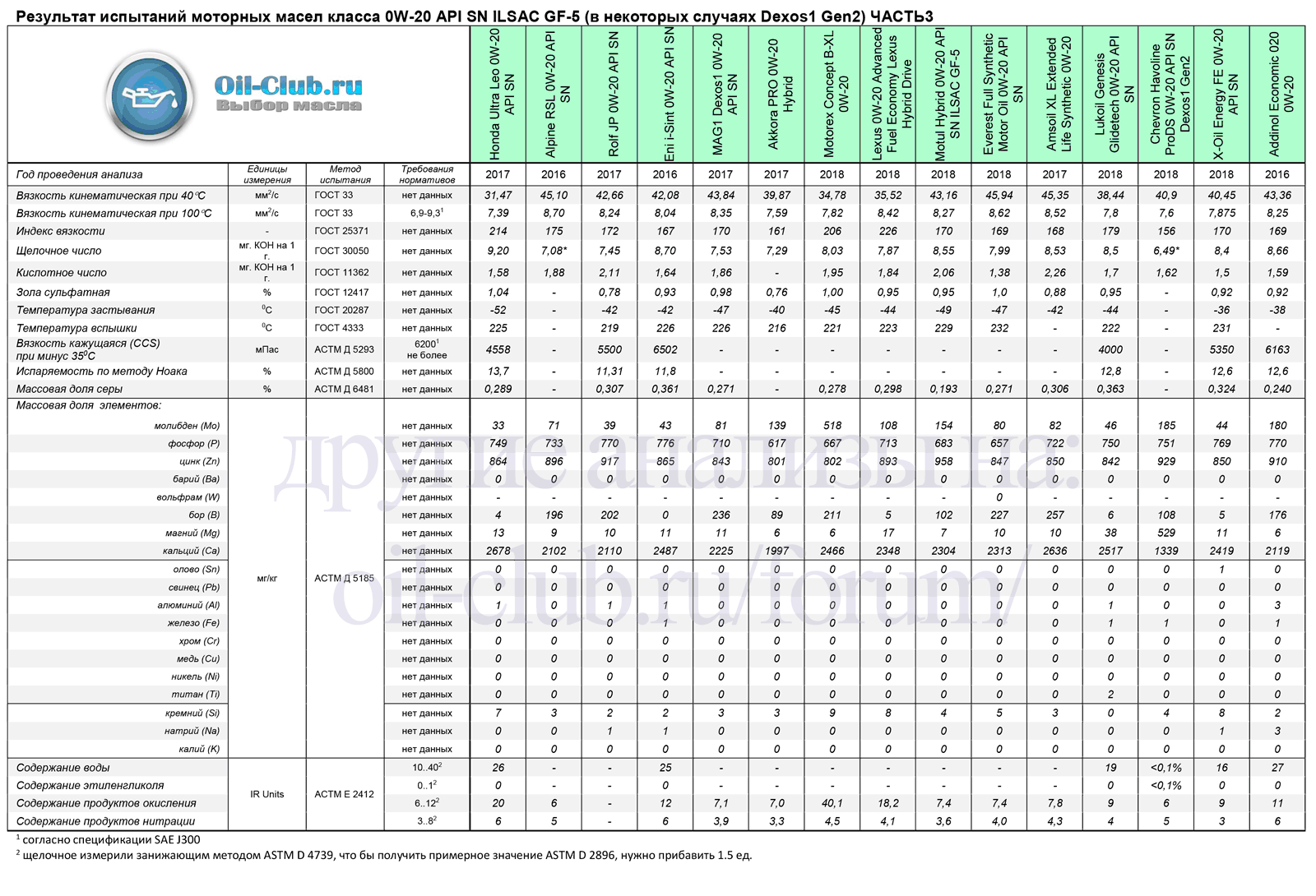

torcon 85 213 Опубликовано: 12 апреля 2019 Автор Поделиться Опубликовано: 12 апреля 2019 Масла с добавлением алкилированных нафталинов из того что тестировал Ойл Клуб:Mobil 1 0W-20 API SN; ILSAC GF-5; Dexos1 Gen2 Mobil1 0W-20 Advanced Fuel Economy Mobil 1 5w20 Advanced Full Synthetic Mobil1 X1 5W-30Mobil1 Racing 0W-30Mobil1 Extended Performance 5W-30Mobil Delvac1 5W-40Mobil Delvac1 SHC 5W-40Motul 300V Trophy 0W-40Motul 300V Ester Core 5W-40Rolf 3-Synthetic 5W-30 Rolf 3-Synthetic 5W-40 Источник: https://www.oil-club.ru/forum/topic/24076-masla-s-dobavleniem-alkilirovannyh-naftalinov-an/ 2 Ссылка на сообщение

H5N1 1 994 Опубликовано: 12 апреля 2019 Поделиться Опубликовано: 12 апреля 2019 1 час назад, Dimmy сказал: Так она с 2015 года существует. К нам только попала не так давно. Прошлый анализ на форуме от 2016 Я к тому, что заявляется API SN+, D1G2 (которые появились в 2017), хотя ничего не поменялось. 2 часа назад, torcon сказал: H5N1 скорее это ошибка лаборатории Wix с молибденом... На что вы и понадеялись назвав этот пакет присадок Chevron Oronite. Wix как-то изощренно ошиблась, существенно завысив молибден с кальцием и занизив магний и ZDDP. И в итоге абсолютно случайно получился знакомый пакет от Oronite 2 часа назад, torcon сказал: Infineum для себя любимого уже их произвел и внедрил много лет назад. Уже потом принимается новый стандарт Dexos1 Gen2 в 2015 году. (на появление которого скорее всего Infineum и повлиял) Только в открытом доступе никакой информации о пакетах infineum под D1G2 нету. Зато Afton и Oronite делятся такой информацией давно и охотно. 1 Ссылка на сообщение
Legion777 5 766 Опубликовано: 12 апреля 2019 Поделиться Опубликовано: 12 апреля 2019 2 часа назад, torcon сказал: при 40С густая = 46,03 - такая вязкость больше в сторону защиты от износа Если ездить на холодном моторе, не выше 40С - тогда может быть да. Но моторы имеют рабочую температуру и самого масла минимум 80-90С. А вот пока мотор не прогрелся, высокая вязкость только минус - крутится тяжелее, топлива больше льёт и жрёт. По мне так стандартное масло, ничего выдающегося и сверхестественного, кроме сверхцены. Ссылка на сообщение
H5N1 1 994 Опубликовано: 12 апреля 2019 Поделиться Опубликовано: 12 апреля 2019 1 минуту назад, Legion777 сказал: По мне так стандартное масло, ничего выдающегося и сверхестественного, кроме сверхцены. Ценовой диапазон сопоставим с несравненно более современным Mobil1 ESP x2 0w20, которому ИМХО сабж однозначно проигрывает в вязкости (ESP экономичнее), базе (PAO+GTL vs PAO+VHVI), допусках (наличие последних VW и MB). Эдакий D1G2, чуть более долгоиграющий за счет 30% ПАО. 1 Ссылка на сообщение

torcon 85 213 Опубликовано: 12 апреля 2019 Автор Поделиться Опубликовано: 12 апреля 2019 41 минуту назад, H5N1 сказал: Wix как-то изощренно ошиблась, существенно завысив молибден с кальцием и занизив магний и ZDDP. И в итоге абсолютно случайно получился знакомый пакет от Oronite То что выдал WIX походит на этот пакет присадок и кальцием и магнием и фосфором и цинком, за исключением молибдена. Ничего он там не завысил, кроме молибдена. А если ты посмотришь эти пакеты присадок Chevron Oronite у нас, увидишь что щелочное ниже, чем здесь в анализе Mobil1. То есть это разные пакеты присадок 100%. В Mobil1 используется Infineum и используется как видишь очень давно. Еще раньше чем приняли Dexos1 Gen2 в 2015 году. Откуда у WIX такие данные я затрудняюсь сказать, может у них с молибденом не лады. Но в то что американское подразделение ExxonMobil взяло рецептуру и пакет присадок у Chevron Oronite (прямого конкурента), верится с трудом. Хотя могу ошибаться, будущее покажет. Ссылка на сообщение
