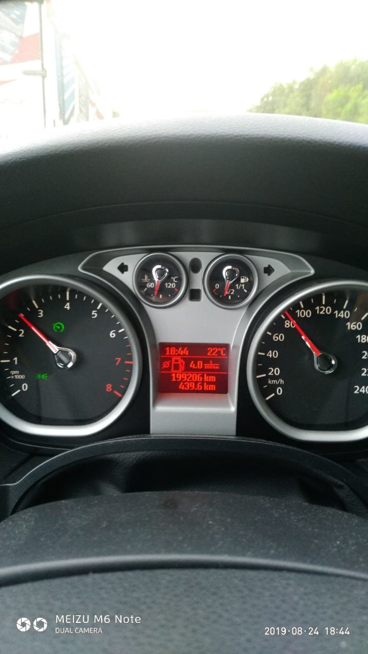

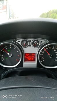

28.08.2019 в 15:02, amoskovkin сказал:
Как Вам средний расход на этом масле на круизе на 2-м фокусе 1,6? ))) На тот момент пробег на масле 7000 км.
Мой рекорд Москва- Саров- Москва 4.9 литра))), т.е  больше тысячи на баке правда у меня 1.6 tivct
Изменено пользователем Kotov_VaS
