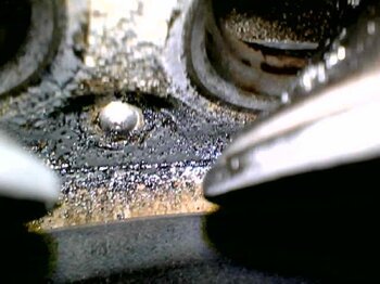

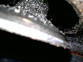

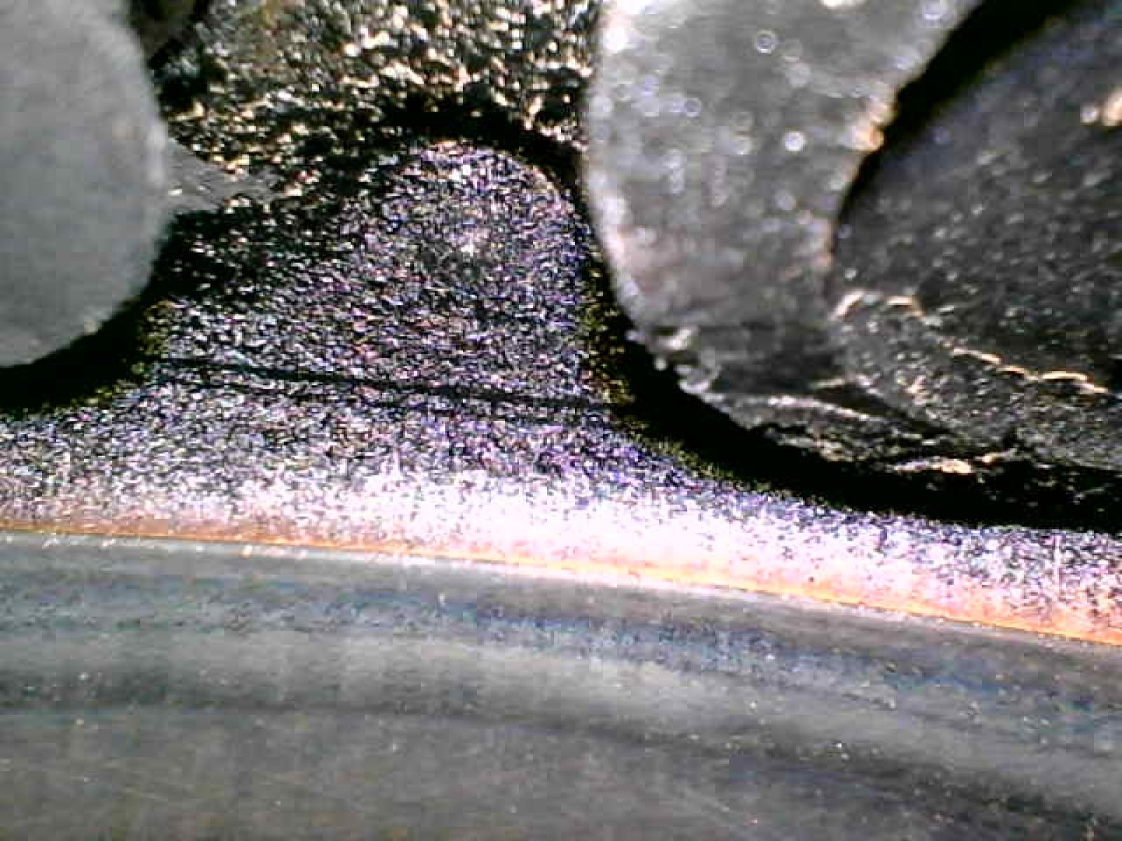

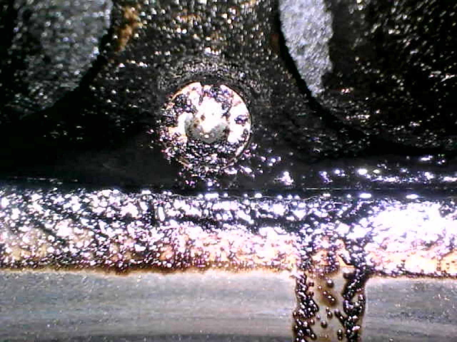

WeR 1 421 Опубликовано: 10 мая 2022 Поделиться Опубликовано: 10 мая 2022 8 часов назад, Styler сказал: А лили-то что в него, что так рано проблемы пошли? Какой-нибудь матёрый полнозольник? мы пока нет, он с 2013 года столько наездил... 1-2, фото после BG260x2+BG201, 3-4, BG208 - через 100 км.. 7 часов назад, Inflamez сказал: Можно еще подливать очистители топливной, дабы меньше проблем все таки было. мы в такие машины BG208 при ТО льем, но он на грязь на клапанах не влияет. Ссылка на сообщение
