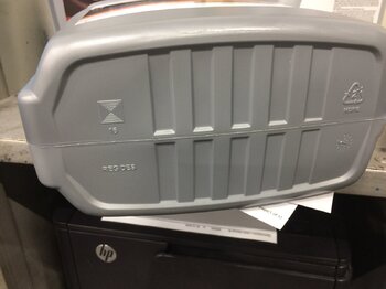

Подделка или нет Toyota premium fuel economy 5w30 08880-83389?
Добрый день! Заказал на емексе данное масло, цена 3331, тара немного отличается от той, что ранее брал.
Интересует, подделка или нет.
7717893A-5E68-4494-BF31-92DC8C74D49E.jpeg414819A4-0258-4B1A-AE03-3A80627A0492.jpeg377BDB6F-1F35-41FF-9E04-5407F320F3E4.jpeg0B2D598D-1D71-4B6E-8C25-BE4E4EDBD421.jpeg2A307794-8CAD-4FF4-BF30-F1C46212FD0F.jpeg

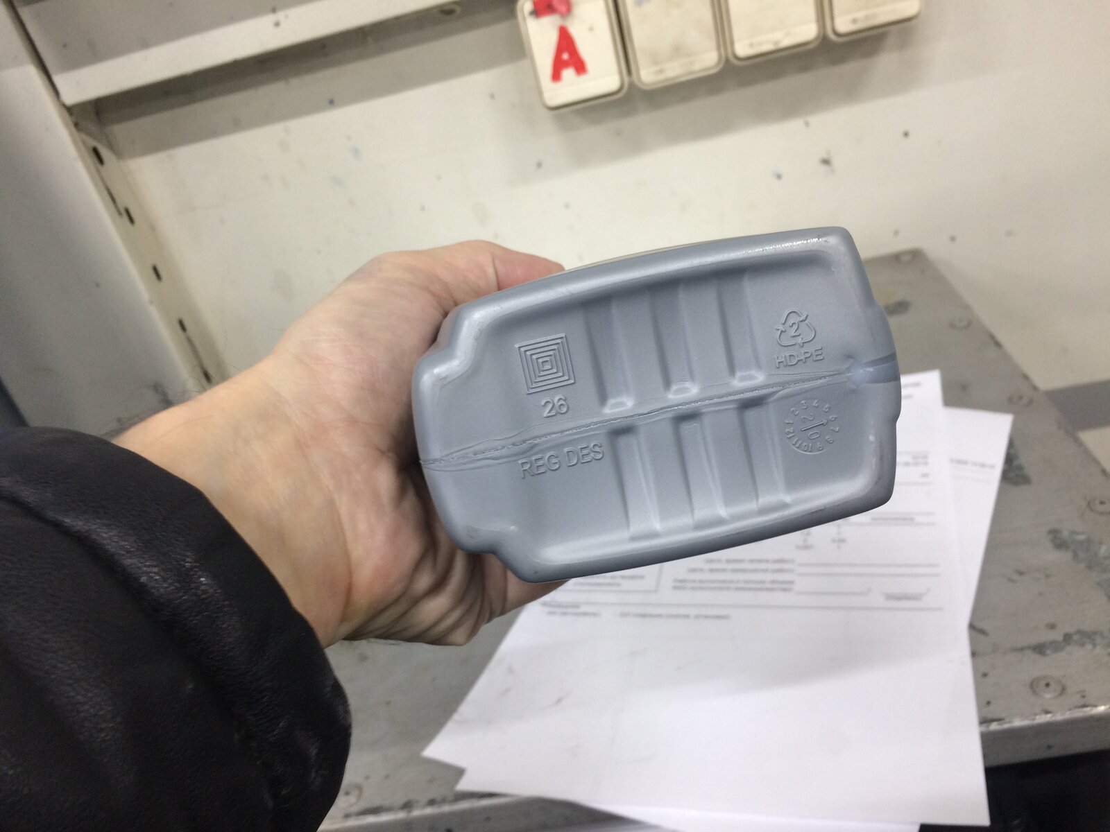

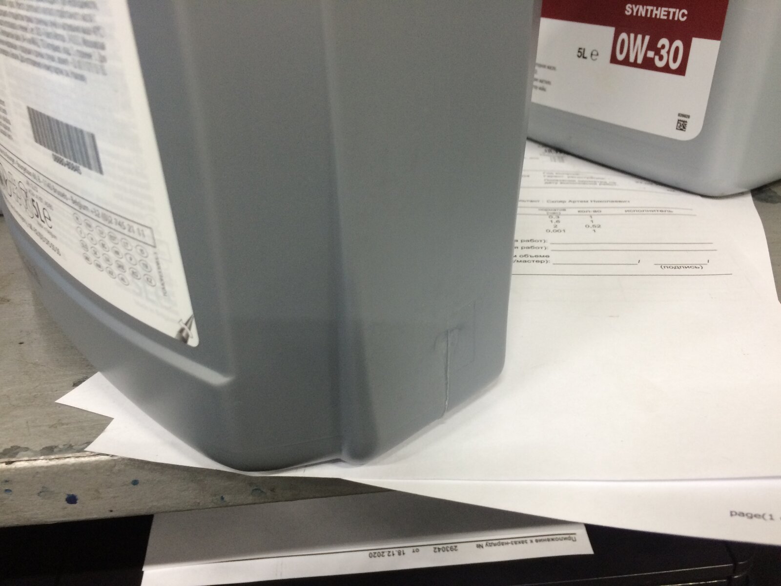

molegan батч код какой то левый и пирамидка на днище совсем не нравится...
что то не так

Итак провели анализ, выделил ваше дальнейшее обсуждение в отдельную ветку там и обсудим. :)

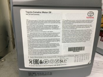

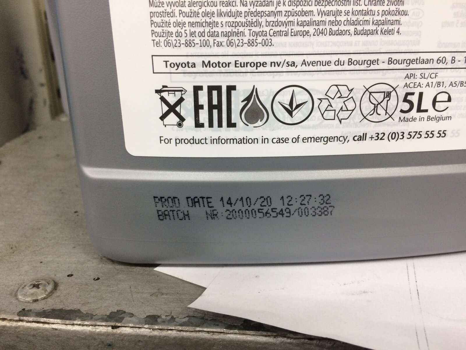

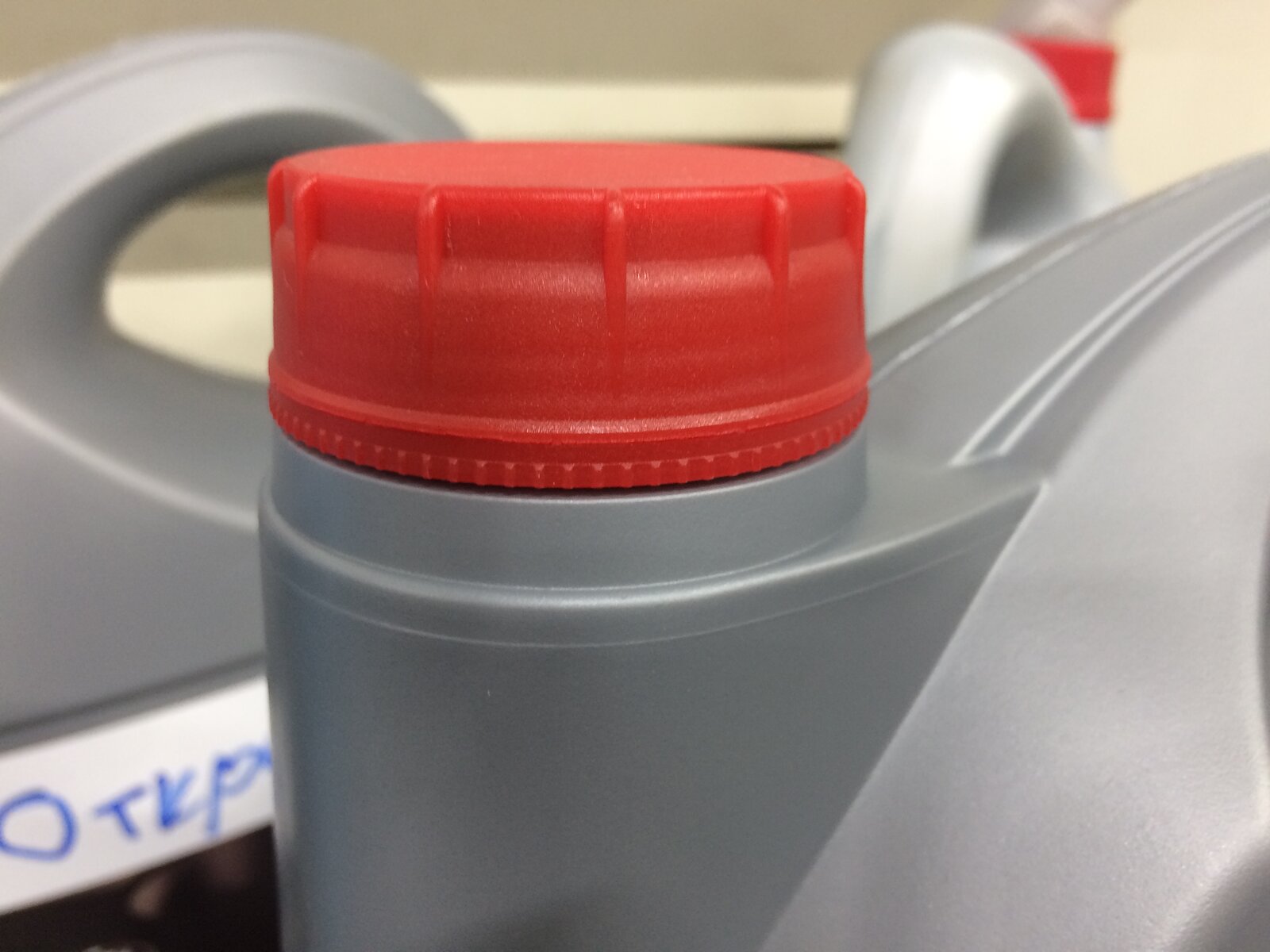

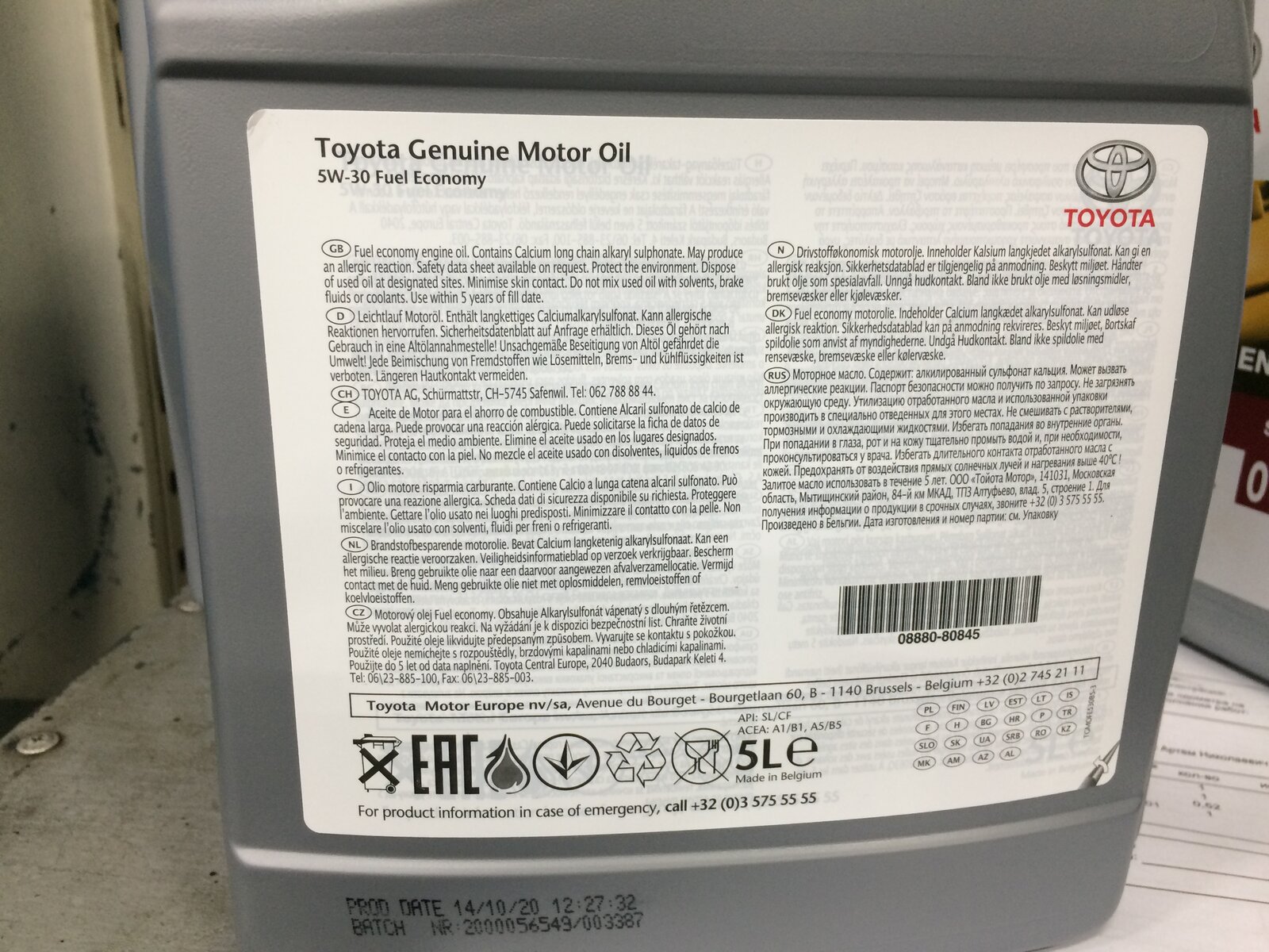

Насчёт BATCH-кода. :Connie_cleaning-glasses: Сегодня заезжал в Питере сначала в Тойота-центр ПАРНАС. Там была канистра чуть другого масла — Toyota Fuel Economy 5W-30 (то что A5/B5), Made in Belgium 14/10/20. По форме - такая же, как в сообщениях этой ветки форума. И…внимание! BATCH-код нанесён (аккуратно!) краской. Поехал недалеко к другому ОД Тойоты в Питере — ПИСКАРЁВСКИЙ. Там внешне точно такая же канистра и такого же FE 5W-30 (т.е. тоже НЕ Premium C2, а снова A5/B5), но на ней код нанесён экструзией (едва выпуклые буковки без цвета). Дата — очень близкая: 10/09/2020. Даты (год!) воспроизвожу, как есть в коде: в первом случае он сокращённый. Иных отличий между канистрами не было.  :good2:Ни малейших. Это я к тому, что по виду BATCH-кода не всегда можно судить о подлинности канистры. :pleasantry:

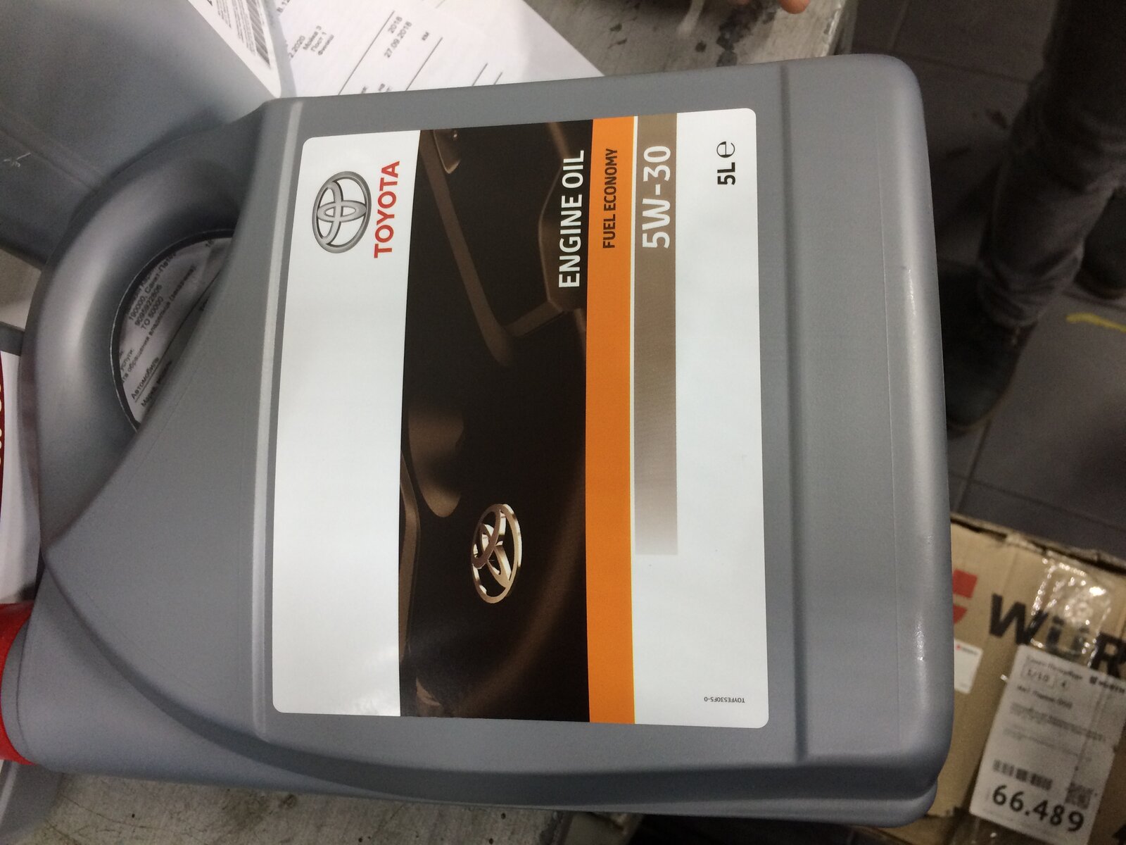

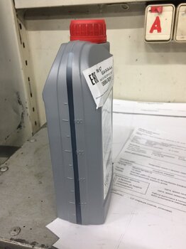

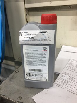

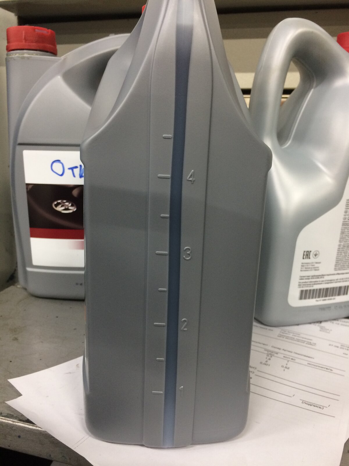

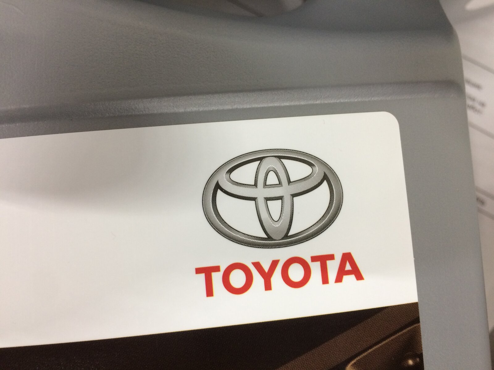

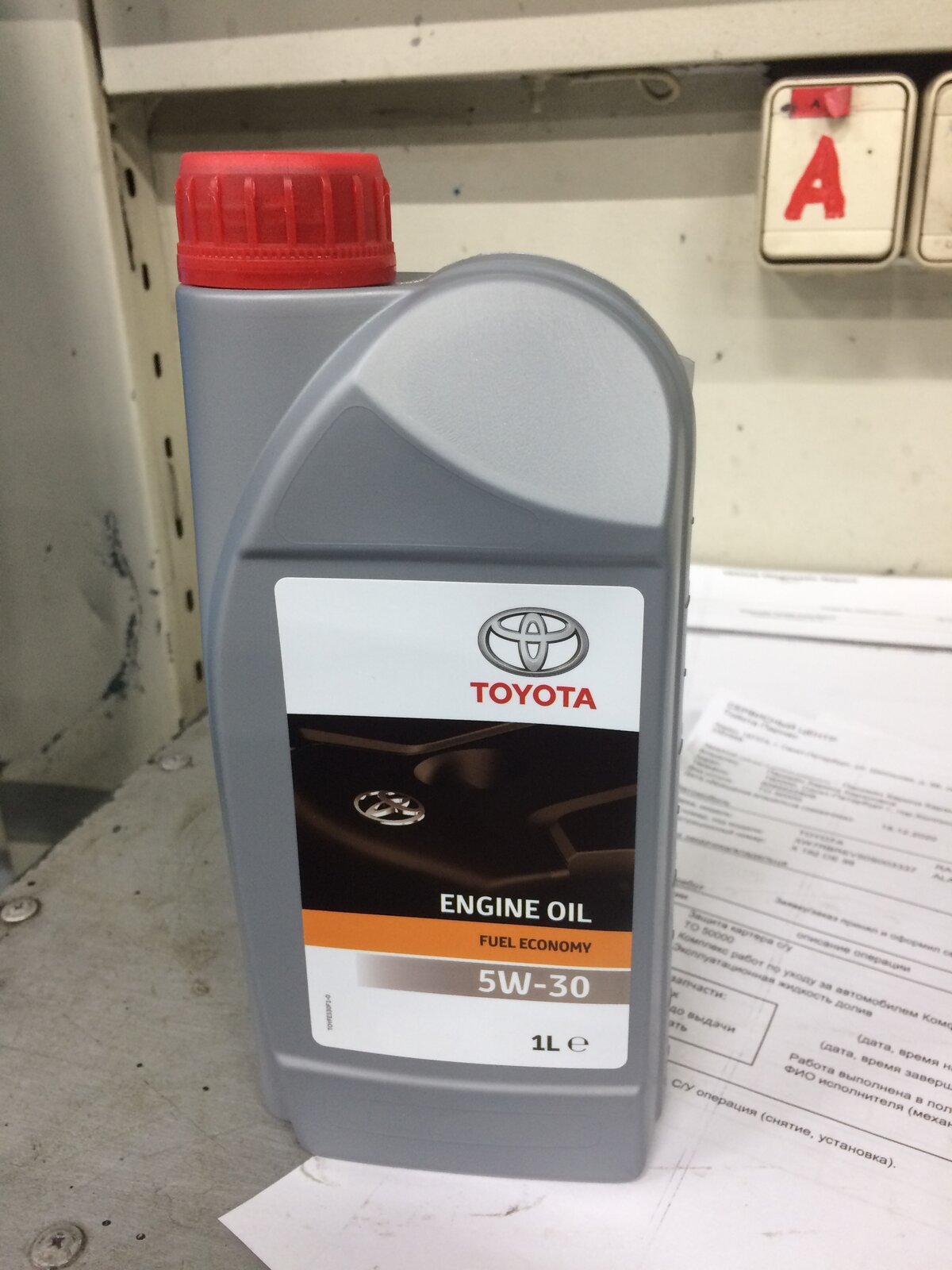

В целом, канистры такого образца (те что Made in Belgium) сделаны гораздо аккуратнее тех, что более округлые Made in France для масла Toyota Synthetic 0W-30 (т.е. тоже НЕ Premium C2, а снова A5/B5). :pardon: Выкладываю ниже фото канистр только из Toyota-центр "Парнас" (Питер):  5л и 1л. Сам купил такие же (только с "выдавленным" BATCH) в соседнем ТЦ "Пискрёвский".
На канистрах 5л и 1л (только те xто Made in Belgium!!) этикетка сзади двойная, наружная наклейка держится на электростатике, без клеевого слоя (проверил).
Фото в высоком разрешении купленных мною канистр Toyota Fuel Economy 5W-30 (5л и 1л) - здесь в архиве: https://yadi.sk/d/V91cdy0rqEkdFQ
На литрушках от ОД Тойота (обоих, к которым заезжал) Toyota Fuel Economy 5W-30 (то что A5/B5), Made in Belgium: BATCH-код нанесён тоже экструзией, а не краской.
