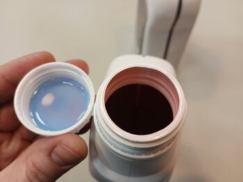

Нет, ну промывочное в автомат это хардкор.
38 минут назад, fareastwood сказал:
А что смущает:
цвет жижи
база
вязкость
пакет присадок
цена
страх
и т.д?
:unknw:
NAK меня конкретно смущает отсутствие опыта практического применения промывочных масел в трансмиссиях. Да и меня вполне устраивает ZIC ATF MULTI LF за 1200 рублей.
Отличная АТФ много Infiniti при замене от 30 до 60 тыс км данной жижи проехали уже за 200 тыс км на авто.
