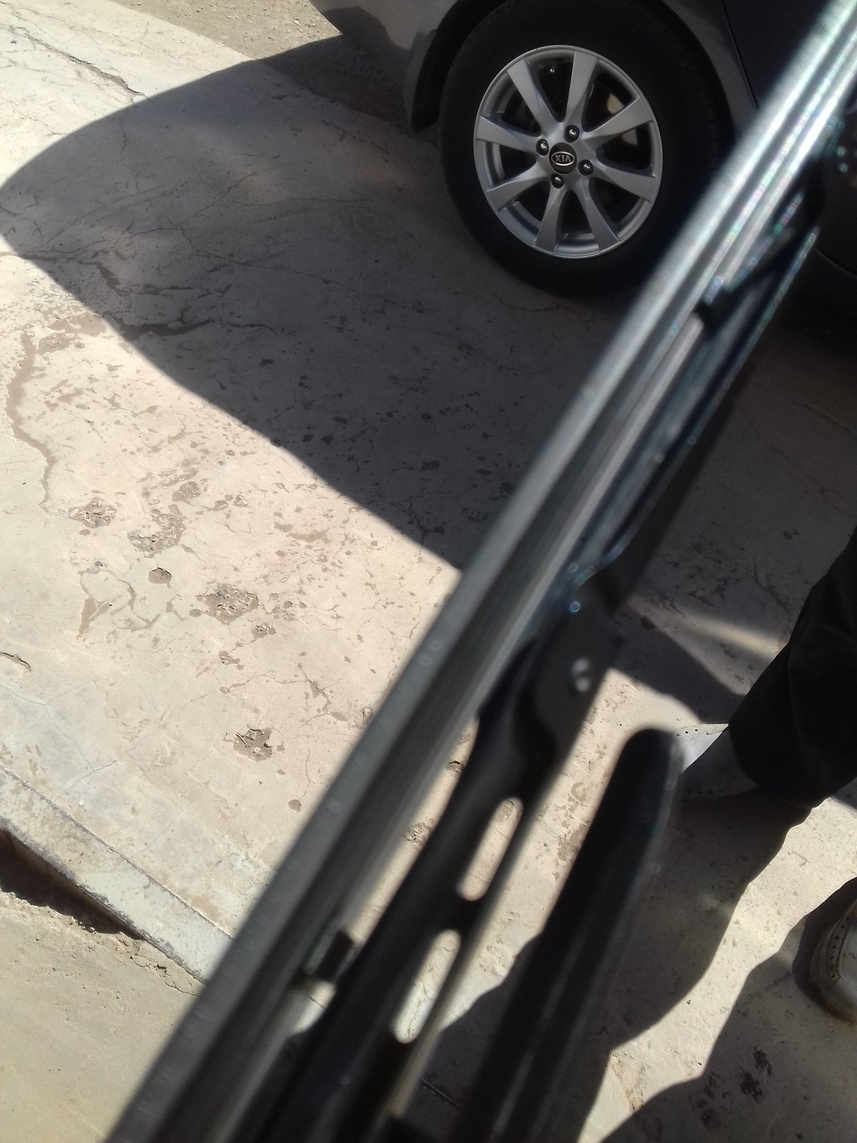

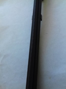

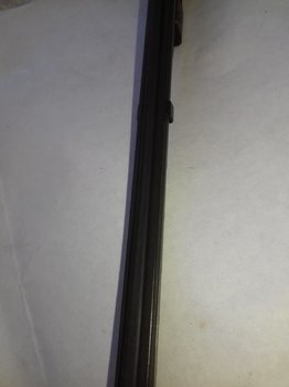

начнем, я последний из списка, мои щетки 6 лет отроду, использовались круглогодично и были заменены на Бош без каркасники, не получилось ни первым ни вторым номером, первый номер-дерет, второй идет волной, одну щетку брызгал силиконом, вторую водой, щетки по состоянию мягкие, но вот у соседа по гаражу взяли старые от ВАЗ, они дубовые, вот у них рез на втором номере, получился идеально(2 фото)   вывод-ножи потупились, более мягкие щетки не для резака, на более жесткие и грубые щетки подходит.

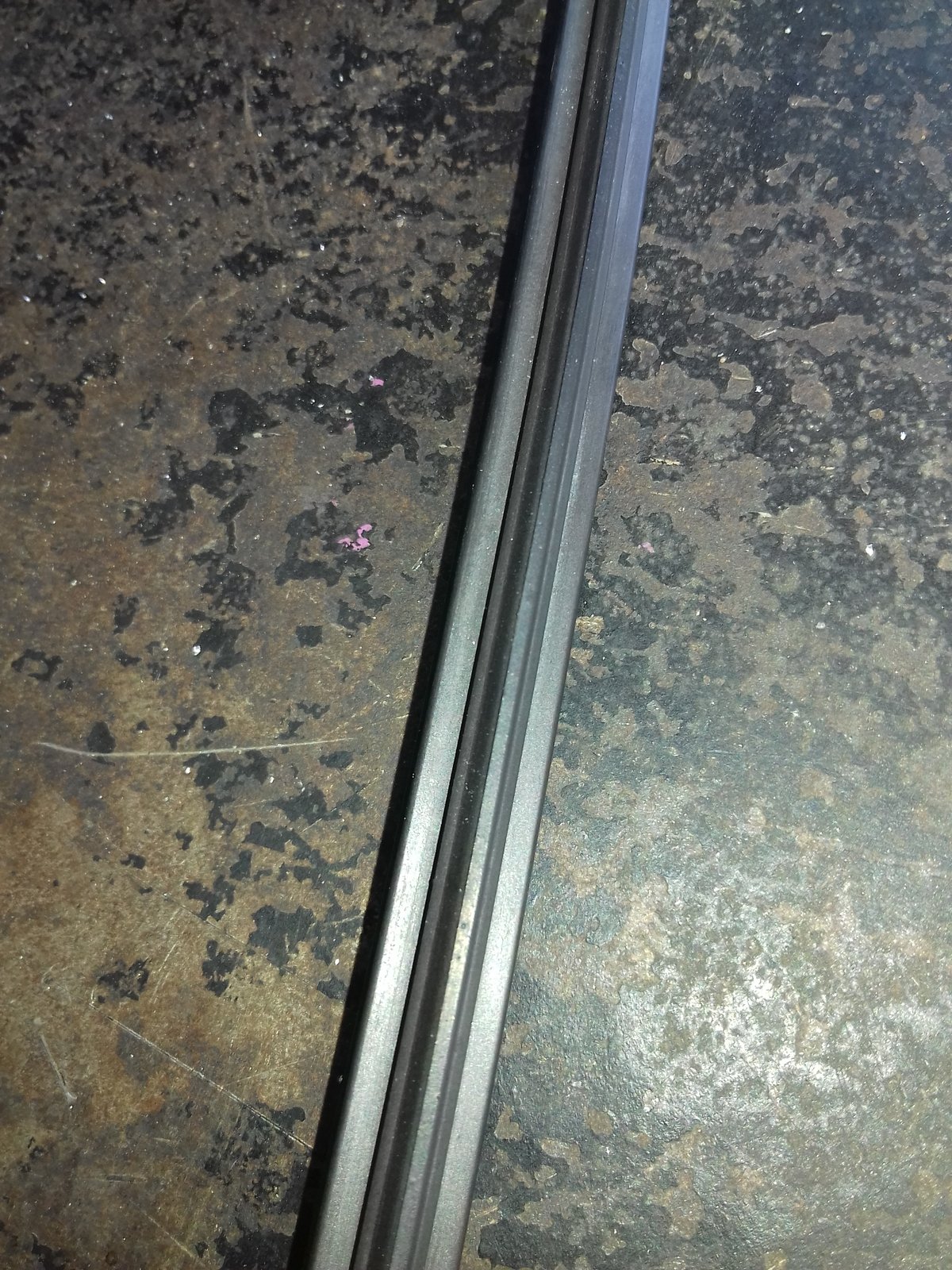

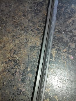

Вчера сделал обрезание Бош Аэротвин ;)
Резак предварительно разобрал и осмотрел.
Слева - положение 1, справа - положение 2.
Видно, что уже и справа появилась сечка, металл лезвия не успевает затупиться - он почему-то крошится.
Но сечка не большая, поэтому решил попробовать.
Предварительно промыл ножевой блок водой с мылом, вымыл остатки старой резины. Её кусочки забили канавку под лезвиями.
Потом промыл дворники старой зубной щёткой, особенно продольные направляющие,  которые потом пойдут через станок. Там тоже много грязи, которая не вымывается губкой.
После этого провёл обрезание в положении 2.
Всё получилось!
При этом первый дворник резал на сухую, прошло всё достаточно легко.
Второй дворник намазал фейри, что бы скользил, но получилось только хуже, точнее хуже двигался, но обрезание прошло успешно.
Сегодня опробовал дворники на машине - КАК НОВЫЕ!!! Замена на новые щётки откладывается. У Боша началась вторая жизнь.

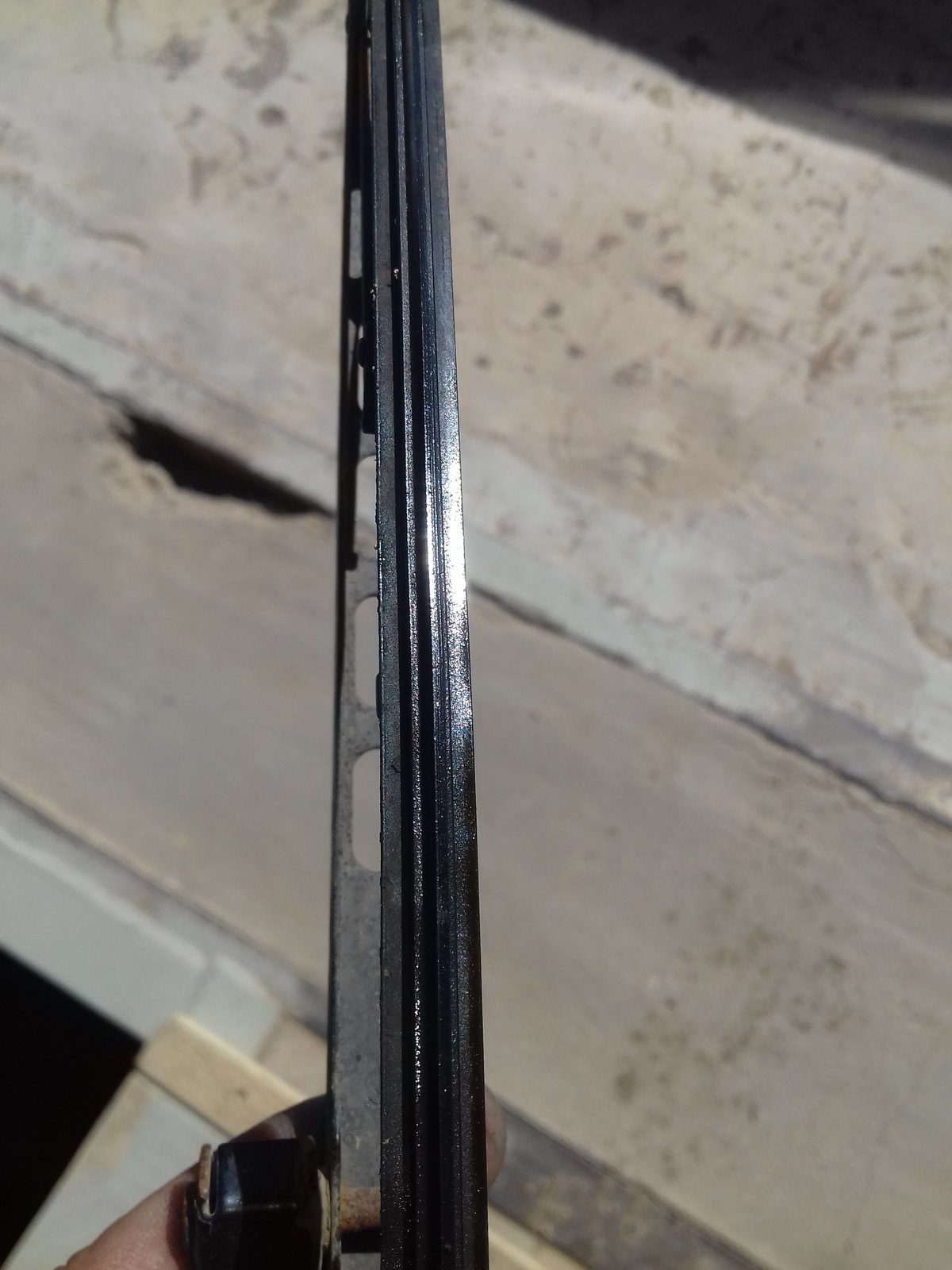

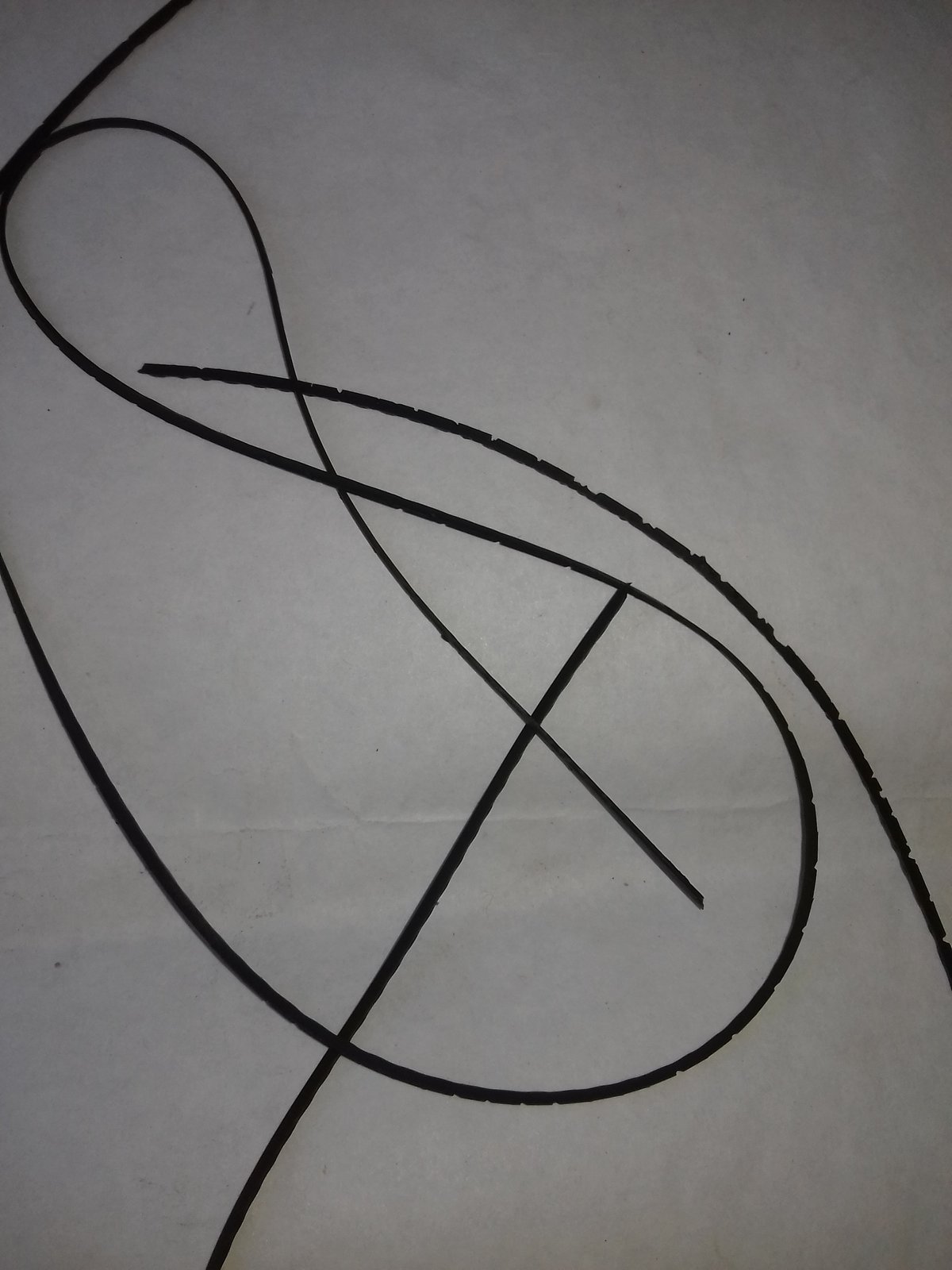

и на последок попробовал, резать на вису, то есть просто резинка, да простит Эльдар NOVUS , вот что получилось, резинка 60 см, в начале рез идеальный, но под конец резинка удлинилась(по ходу) и все испортила, резал 2 положением
