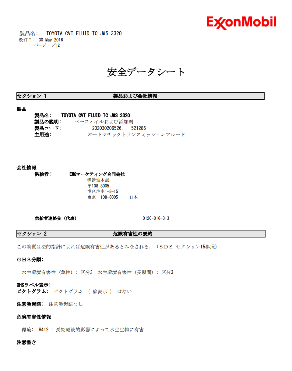

shevrick 2 096 Опубликовано: 14 ноября 2019 Поделиться Опубликовано: 14 ноября 2019 (изменено) 1 час назад, Udivitelny сказал: Поэтому генеральный директор ООО "Идемитсу Лубрикантс Рус" господин Мидзогучи Сего подписался под тем, что данным продуктом можно безопасно заменить Toyota CVTF FLUID FE: Скрытый текст Это называется маркетинг, не более = ведь чем то необходимо убедить неподготовленного потребителя приобрести их продукт пусть он даже и неплохой = так как у Toyota, к примеру, не имеется Bevo как у Diamler AG Кстати вендором OE CVTF Toyota JWS 3320/3401 выступает ExxonMobil, а не Idemitsu Kosan Изменено 14 ноября 2019 пользователем shevrick 0 Цитата Ссылка на сообщение Поделиться на других сайтах
