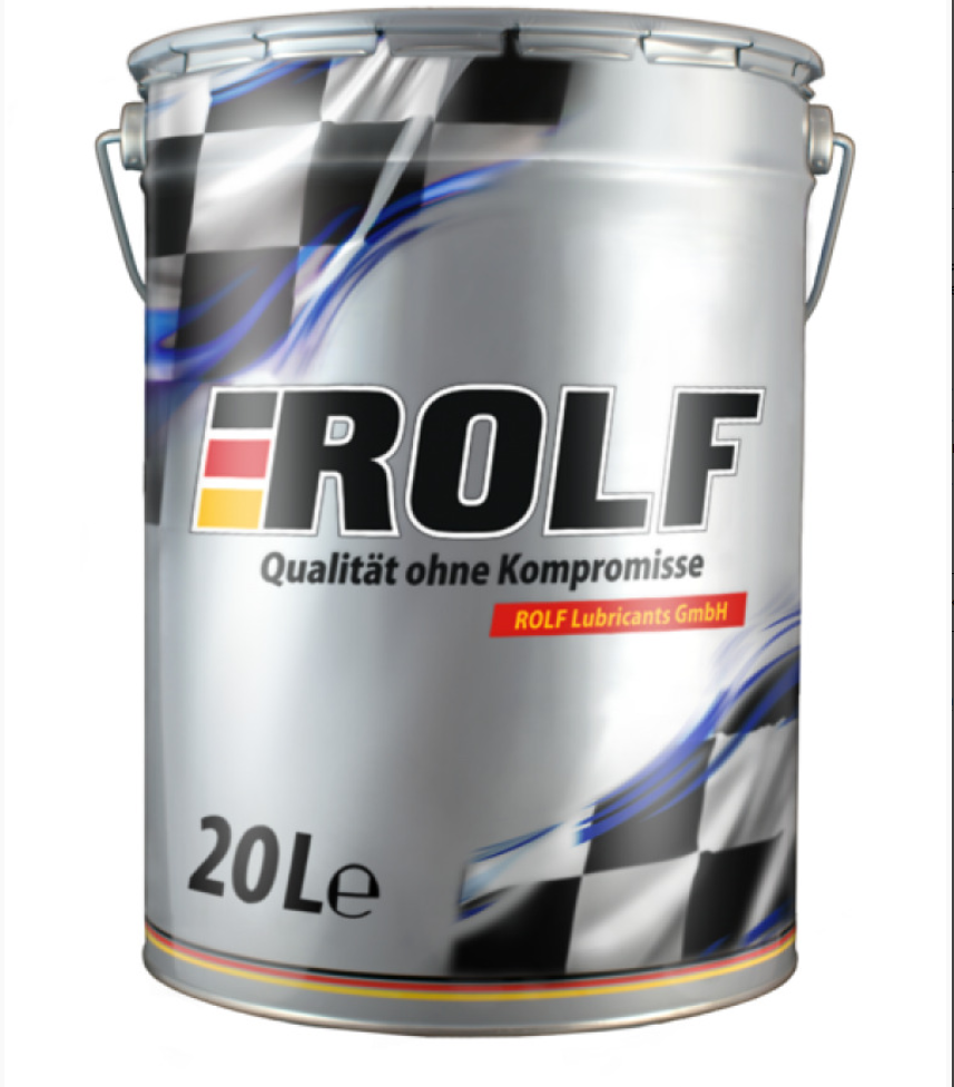

Dad_Flint 8 Опубликовано: 24 марта 2024 Поделиться Опубликовано: 24 марта 2024 Нашел еще вот такое масло ROLF Professional ATF SP-4 акртикул: 322796 ( 20L ) Инфы по нему вообще нет Ссылка на сообщение
