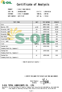

torcon 64 424 Опубликовано: 7 марта 2019 Поделиться Опубликовано: 7 марта 2019 S-Oil Seven Gold 5W-30 свежее анализ лаборатории завода. Спасибо Kuroneko и Денису Михалеву. S-Oil Seven Gold 5W-30.pdf Заявленные характеристики: Масло заявлено как: ACEA C3-16; API SN/CF; MB 229.51 / 229.52; BMW Long Life-04; VW 502.00 / 505.00 / 505.01. Артикулы коды для заказа в интернет магазинах: GOLD5W3001 - S-OIL SEVEN GOLD 5W-30 1L GOLD5W3004 - S-OIL SEVEN GOLD 5W-30 4L GOLD5W3020 - S-OIL SEVEN GOLD 5W-30 20L 2 Цитата Ссылка на сообщение Поделиться на других сайтах

Novichok 381 Опубликовано: 16 июня 2020 Поделиться Опубликовано: 16 июня 2020 08.03.2019 в 22:09, H5N1 сказал: http://pqiadata.org/S-OIL_Seven_Gold_5W30.html в целом похожим получился анализ на pqi....в итоге ни ПАО, ни эфиров все-же тут нет? 1 Цитата Ссылка на сообщение Поделиться на других сайтах
torcon 64 424 Опубликовано: 20 июня 2020 Автор Поделиться Опубликовано: 20 июня 2020 Так а здесь и не стоит ждать ПАО или Эстеры. 0 Цитата Ссылка на сообщение Поделиться на других сайтах
ss333 1 175 Опубликовано: 3 октября 2020 Поделиться Опубликовано: 3 октября 2020 (изменено) 16.06.2020 в 10:24, Novichok сказал: в целом похожим получился анализ на pqi....в итоге ни ПАО, ни эфиров все-же тут нет? Масло какого года было на анализе?Молибдена нет, на PQIA есть (немного нестандартно). Две рецептуры у масла? Изменено 3 октября 2020 пользователем ss333 0 Цитата Ссылка на сообщение Поделиться на других сайтах
Novichok 381 Опубликовано: 3 октября 2020 Поделиться Опубликовано: 3 октября 2020 9 часов назад, ss333 сказал: Масло какого года было на анализе?Молибдена нет, на PQIA есть (немного нестандартно). Две рецептуры у масла? 16 года масло было, литрушка. ну как бы 10 ppm - это ни туда, ни сюда (типа погрешности), судя по анализам на сайте, в рецептах s-oil молибден не замечен...а на pqi анализ датируется 2018 годом, правда дата производства образца вроде как не упоминается... 1 Цитата Ссылка на сообщение Поделиться на других сайтах
