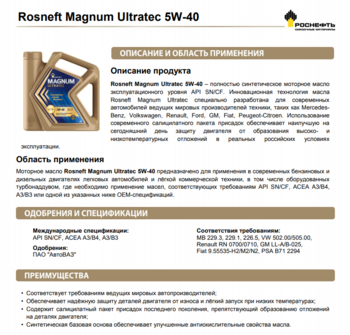

Ярослав02 432 Опубликовано: 1 марта 2019 Поделиться Опубликовано: 1 марта 2019 Так что когда РН у себя на сайте декларирует силицилаты у сабжевого продукта - это ложь. Ну или ошибка ихних компьтерщиков-сайтовиков, что негоже для такой компании. Обнинску это было бы ещё простительно, но Роснефти ... Простому же потребителю надо знать, что Rosneft Magnum Ultratec 5w40 и Rosneft Magnum Ultratec А3 5w40 - разные продукты. 0 Цитата Ссылка на сообщение

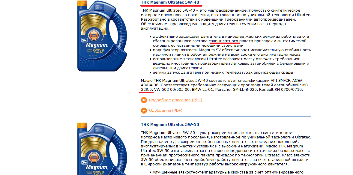

SiOG 703 Опубликовано: 1 марта 2019 Поделиться Опубликовано: 1 марта 2019 15 minutes ago, Ярослав02 said: Нет. Чё ж я вообще завёл эту бодягу с "деградацией" масел ТНК под крышей Роснефти. Вот скрины с сайта ТНК. Ссыли не дам, т.е. сайта уже нет, но я в своё время себе эту шпаргалку сохранил ради справки. Скрин 1 - шапка сайта ТНК Скрин 2 это описание продукта TНK Magnum Ultratec 5w40, где видна и декларация салицилатов и допуск 229.5 Так @Dimmy так и сказал, что ТНК Magnum Ultratec 5w40 теперь ,РН Ultratec A3 5w-40 Вот таблица с названиями до/после ребрендинга от оф. представителя https://www.oil-club.ru/forum/applications/core/interface/file/attachment.php?id=114441п 0 Цитата Ссылка на сообщение
Ярослав02 432 Опубликовано: 1 марта 2019 Поделиться Опубликовано: 1 марта 2019 (изменено) 12 минут назад, SiOG сказал: Вот таблица с названиями до/после ребрендинга от оф. представителя https://www.oil-club.ru/forum/applications/core/interface/file/attachment.php?id=114441п Судя по сабжевому анализу - напутал ваш представитель ТНК Магнум Ультратек 5-40 это масло с салицилатами и 229.5 Роснефть Магнум Ультратек 5-40(сабж) аналогом ТНК Магнум Ультратек 5-40 - не является, это другой продукт. Аналогом ТНК Магнум Ультратек 5-40 является Роснефть Магнум Ультратек А3 5-40 Изменено 1 марта 2019 пользователем Ярослав02 0 Цитата Ссылка на сообщение
SiOG 703 Опубликовано: 1 марта 2019 Поделиться Опубликовано: 1 марта 2019 15 minutes ago, Ярослав02 said: Простому же потребителю надо знать, что Rosneft Magnum Ultratec 5w40 и Rosneft Magnum Ultratec А3 5w40 - разные продукты С салицилатами косяк, конечно. Но Rosneft Magnum Ultratec 5w40 и Rosneft Magnum Ultratec А3 5w40 на оф. сайте Роснефть разделены и надписи на канистрах как бы намекают (в том числе 229.3 и 229.5) 0 Цитата Ссылка на сообщение
Dimmy 11 143 Опубликовано: 1 марта 2019 Поделиться Опубликовано: 1 марта 2019 49 минут назад, Ярослав02 сказал: ТНК Магнум Ультратек 5-40 это масло с салицилатами и 229.5 Не вижу ни 229.5, ни тем более салицилатов https://www.oil-club.ru/forum/topic/12335-tnk-magnum-ultratec-5w-40-svezhee/ 49 минут назад, Ярослав02 сказал: Роснефть Магнум Ультратек 5-40(сабж) аналогом ТНК Магнум Ультратек 5-40 - не является, это другой продукт. Тогда почему по анализу они одинаковые? 1 Цитата Ссылка на сообщение
SiOG 703 Опубликовано: 1 марта 2019 Поделиться Опубликовано: 1 марта 2019 (изменено) 3 hours ago, Dimmy said: Не вижу ни 229.5, ни тем более салицилатов https://www.oil-club.ru/forum/topic/12335-tnk-magnum-ultratec-5w-40-svezhee/ Это анализ старой рецептуры, потом ТНК Ultratec стало 229.5 на салицилатном пакете Так что получается, Роснефть Ultratec это старая рецептура с 229.3 ТНК Ultratec, а Роснефть Ultratec А3 - новая рецептура с 229.5 ТНК Ultratec Изменено 1 марта 2019 пользователем SiOG 2 Цитата Ссылка на сообщение
Ярослав02 432 Опубликовано: 1 марта 2019 Поделиться Опубликовано: 1 марта 2019 5 часов назад, SiOG сказал: Так что получается, Роснефть Ultratec это старая рецептура с 229.3 ТНК Ultratec, а Роснефть Ultratec А3 - новая рецептура с 229.5 ТНК Ultratec Ну, выходит так, да. И у ТНК было 229.3, потом они изменили рецептуру и получили 229.5. А может и параллельно выпускали оба продукта. А Роснефть это всё и переняла. 0 Цитата Ссылка на сообщение
