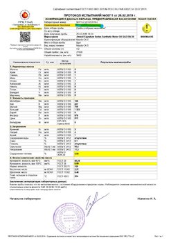

Amsoil Signature Series 5W-30 отработка Mazda CX-5 после 3800 км
Наконец-то пошли отработки кальций-магниевого Амсойла.
По износу - всё отлично, как и должно быть для такого интервала.
Vana в таком режиме можно катать смело по 7500 км...

Отбор масла: шприцем жане
А кремния как-то совсем не много. Шприц новый?
Шприц не новый, отбирали им 3- 4 раза,  лежал в масле 2 года,  перед отбором помыл бензином галоша
Изменено пользователем Vana
По Fe нормуль, остальной износ пока в не понятке (космический мусор?). Нужен больший интервал.
Просадка вязкости - льёт бензин. Следующий забор желательно после трассы.
8 минут назад, Aleksszlat сказал:
С учётом чипа не много налило.
1 час назад, alex323 сказал:
С учётом где делался анализ, то нормально там налило, вязкость двадцаточка:)
