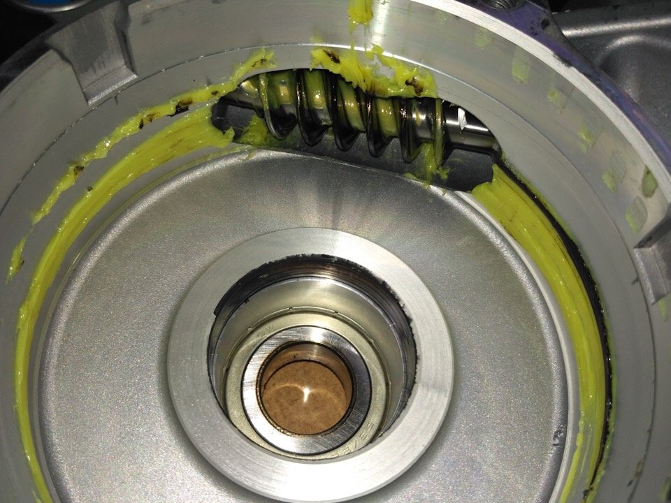

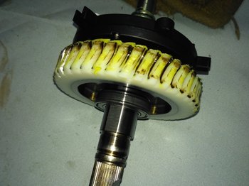

Собственно, вопрос - в названии темы. Необходимо смазать червяк в корпусе электроусилителя руля. В профильных форумах пишут, что пользуются литоллом. Решил написать сюда, вдруг кто предложит вариант получше, потому как слышал, что литиевые смазки бывают агрессивны по отношению к пластику. Прикладываю фото узла. Если можно, пишите с названиями смазок. Заранее спасибо.

На мой глаз, смазки там хватает, если сгребсти. ))

Была похожая ситуация. У меня на Toyota Ractis что-то брякало в рулевой колонке при езде по грунтовке, перетрясли все, нигде люфтов не обнаружили, уже не знал в чем дело. Решил посмотреть сам ЭУР. Он был весь обмаслен , сказалось маслоотделение смазки. Вобщем при вскрытии пара шестерня-червяк была почти сухая и имелся еле ощутимый люфт, которого было достаточно для барабанной дроби на кочках, хотя износа не увидел в принципе.  Заказывать и ждать подходящую смазку не было особого желания, нужно было здесь и сейчас. В итоге заложил туда ШРБ-4, как не особо агрессивную к пластику и с хорошими смазывающими и очень хорошими демпфирующими свойствами. Когда всё собрал, то был приятно удивлен отсутствием мелкого стука в рулевой при езде по грунтовке. Отъездил после 4 года на этом Рактисе и ЭУР больше стуком не досаждал. Отпотевания смазки на корпусе ЭУР больше не наблюдал. Это личный опыт. Кстати, у Тойот с ЭУР этот стучек частая проблема, знакомым советовал, делали так же и все довольны результатом.
