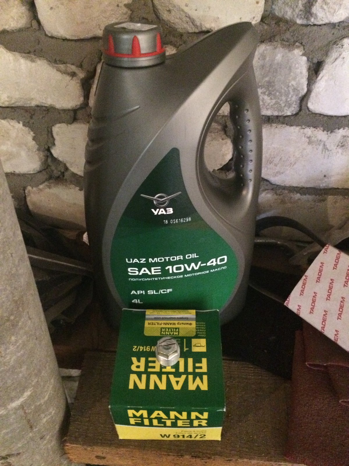

Всем спасибо , волей случая прикупил , немного другой наборчик, думаю не прогадал)
800р- масло
300р-фильтр
100р пробка
итого : 1200 рублей
планирую откатать на нем 5-6 т.км
2 часа назад, piluitchenko сказал:
800р- масло
300р-фильтр
100р пробка
итого : 1200 рублей
В принципе, нашему древнему мотру и полусини Люкс достаточно (в канистре именно оно), на пробег 5-6 ткм его "с головой", но Lukoil Genesis Advanced 10w40 всё же выше классом и допусками. :pleasantry:
