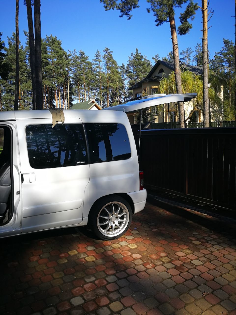

sportquattro 1 Опубликовано: 2 февраля 2019 Поделиться Опубликовано: 2 февраля 2019 1) Сitroen Berlingo в кузове MF , 2008 год (последний год выпуска). Пробег 288 тысяч. 2) Двигатель дизельный (1.6 HDI DV6B 75 сил в стоке было) Чипованный 110 сил, удален ЕГР,сажевого нет, катализатора тоже, downpipe, режим езды агрессивный.3) Заправочный объем масла (входит при заливке 4 литра масла) 4) Место обитания автомобиля. (Латвия, Рига, максимум морозы до -20 это крайне редко, пару дней в году, зимы не суровые)5) Режимы эксплуатации (по городу 60%, по трассе 40%) 6) Планируемый интервал смены масла (менять хочу через 8-10 тыс км.) 7) Полностью отсутвует экология. 8) Машина покупалась с первых рук на пробеге 180 тысяч, в целом все время ездил на Gulf 5w40 Formula G, никаких проблем не было до того момента как это масло Перестали продавать в нашей стране. Последние разы заливал Liqui Moly Molygen 5W40 и Shell Helix Ultra 5w40. Не нравится что на этих маслах появился расход в сравнении с Gulf. Ссылка на сообщение
