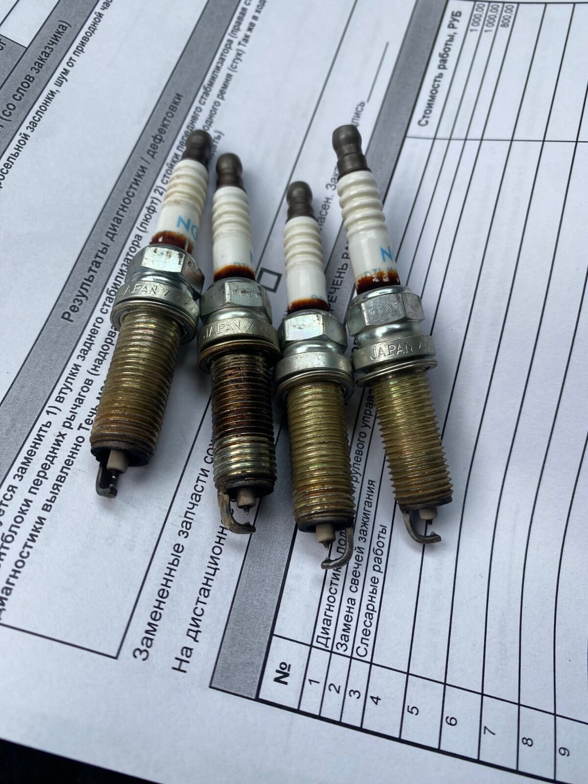

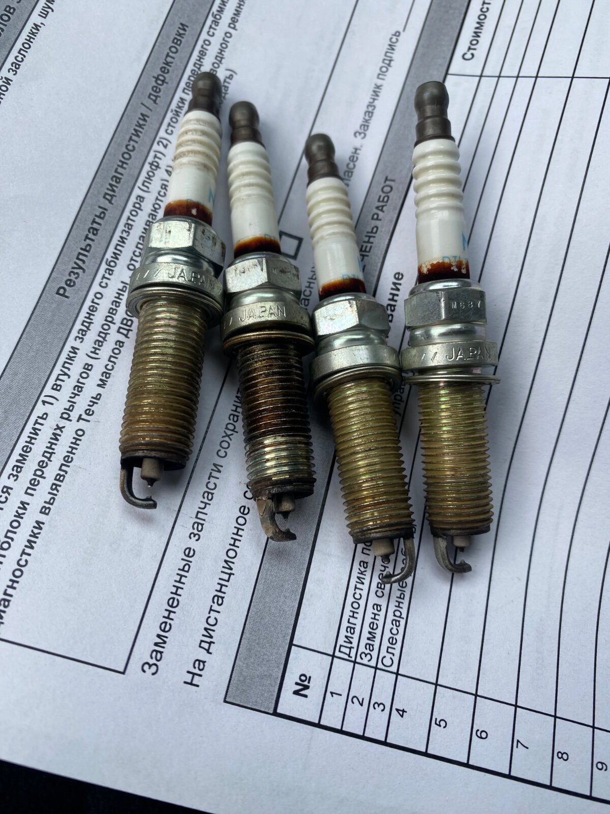

Добрый день
К обсуждению про масла .
Пробег 175, заводские свечи поменял первый раз , до этого даже не выкручивал . По работе машины ничего не изменилось , зазоры были в норме .  По сути , поменял - деньги на ветер
Теперь по теме :
По свечам можно косвенно определить состояние поршневой, качество масла и топлива .
так вот , о нагаре от прямого впрыска .
Постоянно  лью 5w30 A3B4. Замена через 10т. У меня это 230-250м/ч
По щупу от замены до замены - уровень, каты родные без ошибок
Фото прилагаю , выводы делайте сами
1 минуту назад, ВладимирVRN сказал:
думаете на маслах ILSAC или АСЕА А5 в таких режимах было бы все гораздо хуже?
14 минут назад, ProstoFilya сказал:
Думаю двигатель начнет быстрее жрать масло , если выдерживать такие же интервалы замены .
если менять до 200 м/ч , а то и раньше - то возможно то же самое , но не точно.
