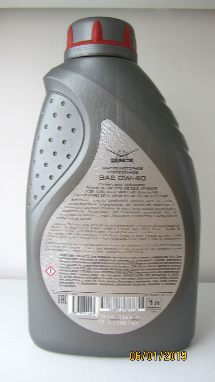

Популярное сообщение torcon 63 041 Опубликовано: 18 января 2019 Популярное сообщение Поделиться Опубликовано: 18 января 2019 UAZ Motor Oil 0W-40 Арктическая серия свежее за анализ спасибо форумчанам что скинулись fareastwood, Yurij, Geksogen, Ruslan64, rodof, Shurick, aidenx, Racer, Fredy. Масло приобреталось мной через emex.ru у поставщика VCCK по цене 499р за литр. (артикул 000000473405300) Видеообзор: Масло заявлено как: API SN/CF; ACEA A3/B4; MB 229.5; VW 502/505; BMW LL-0; Renault RN0700/0710; Porsche A40; Ford WSS-M2C-937-A; FIAT 955535-M2. 1) Стандарту SAE по вязкости удовлетворяет, может называться 0W-40. (CCS правда не измеряли). 2) Вязкость при 40С = 78,39 - не самая экономичная среди 0W-40. Но зная особенность двигателей УАЗ, наливать в картер бензин и разжижать масло, это даже к лучшему. 3) Вязкость при 100С = 13,57 - при рабочей температуре, вязкость как у всех современных масел 0W-40. 4) Высокое щелочное число (10,56) - хорошие моющие/нейтрализующие свойства масла. Должно немного мыть отложения в двигателе, ну хорошо противостоять их образованию. 5) Кислотное число = 2,03 - норма. 6) Зольность сульфатная = 1.23 - не высокая зольность, хотя у собратьев по допуску MB 229.5 встречалась и 1.15. Нормально. 7) Температура вспышки = 228С - для 0W-40 обычная вспышка, масло вполне термостабильно при высоких температурах. 8) Температура застывания - 54С - отличная температура застывания. Здесь проявляет себя ПАО синтетическое базовое масло, входящее в его состав. 9) Содержание серы не высокое = 0,247 - это говорит о том, что применены чистые базовые масла, а сера от пакета присадок. 10) Очень оригинальный пакет присадок Infineum. Органический молибден в небольшом содержании 25ppm - снижает шумность, придает экономию топлива. Противоизносные присадки на основе фосфора и цинка. В масле присутствует беззольный дисперсант на основе бора. Магний - подозреваю это детергент (моющая присадка). А так же кальций (тоже моющая присадка). ИК спектр Фурье говорит о том, что масло на основе ПАО синтетики + скорее всего гидрокрекинг VHVI (приравнивается к синтетике). Вывод: Для УАЗа сделали шикарное сибирское масло. Лукойл не обманул, это действительно Арктическая серия - масло можно применять в суровых климатических зонах. Очень низкая температура застывания -54С. Создано на основе ПАО синтетики (плюс вероятно VHVI). Это масло подойдет не только в УАЗы, но во многие современные иномарки, допуски которых перечислены выше. Ну и вишенка на торте - дешевая цена. Что бы 0W-40 с такими допусками за 1500-1600р, это еще поискать нужно. Артикулы коды для заказа в интернет магазинах: 000000473405300 - UAZ Motor Oil 0W-40 1L 000000473405400 - UAZ Motor Oil 0W-40 4L 22 Цитата Ссылка на сообщение Поделиться на других сайтах
