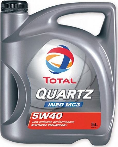

Тоталь 5W-40 с чумовой плотностью быстро сам нашёлся. Теперь осталось выбрать из моторок и залить, чтобы оценить мягкость работы. Сейчас Шелл, от которого тихо и звук при наборе Щщщаа. Да ещё от кардана аналогичный звук (стоит цельный одинарный). Вообще не нравится. Может в ЗМ ЛУКойловская 80W-90 действительно не подходит. У меня там ещё картонной прокладки под фланцем нет. В общем, борюсь со звуком Щщщаа...
TOTAL Quartz INEO MC3 5W-40
SN/CF, C3, (щёлочность 7,5)
ИВ 170
КВ (40°С) 83,9
КВ (100°С) 13,9
ТЗ -42°С
ТВ 240
Плотность 886
1 литр -- 600 руб., 5 литров -- 2270 руб.
Обычная плотность -- около 850-855, у Тойоты 5W-40 -- около 872, у Эльфа и Тоталя 10w-40 -- около 873, у Эльфа 5W-30 900 SXR A5/B5 SL/CF -- 886, у Маннола Классик 10W-40 -- около 863 (г/литр). Eщё у Тоталя 5W-30 есть... Инфа из одного магазина (не перепроверенная).
