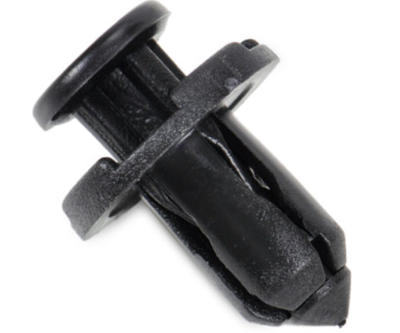

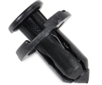

Вот многих местах Subaru приходится сталкиваться с клипсой (пистоном) вот такого типа:
Например, при регулярной замене воздушного фильтра или при ежегодном съёме пластиковых накладок порогов (а за год под накладками скапливаются объём грязи, достаточный для малого огорода).
Но даже на фирменных сервисах такие клипсы варварски отковыриваются отвёрткой, причём традиционные двузубые съёмники клипс здесь бесполезны.

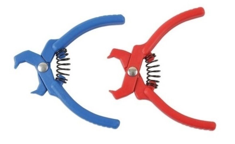

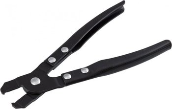

Однако есть специнструменты, после разового пользования которыми возвращаться к отвёртке уже совершенно не хочется. Например специальный съёмник клипс  такого типа Force 902M3 (в наборе два съёмника на 20 и 26мм). Просто подводите наконечники съёмника к углублениям пистонов, чуть сжимаете и “дзинь” – штырёк пистона с шелчком выскакивает из пистона. Но пластик съёмника Force тактильно хлипковат,  а цена Force- заставляет задуматься о смысле жизни.

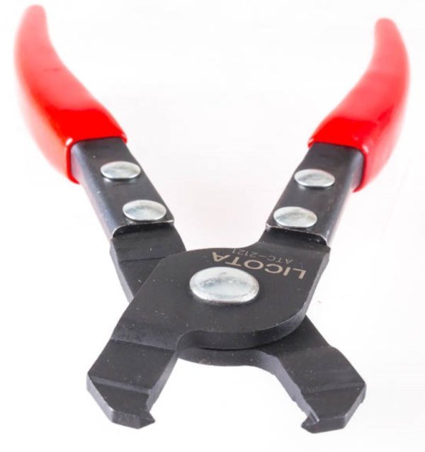

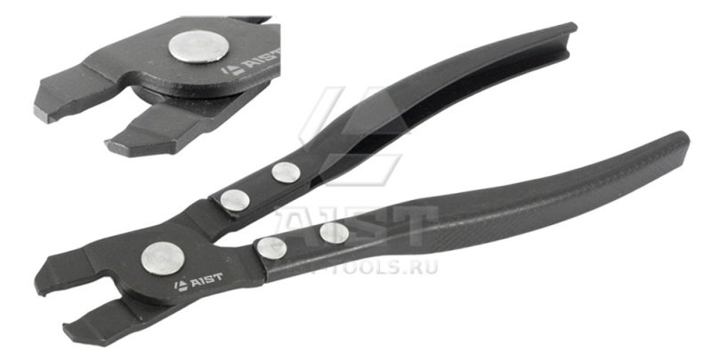

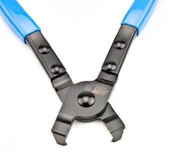

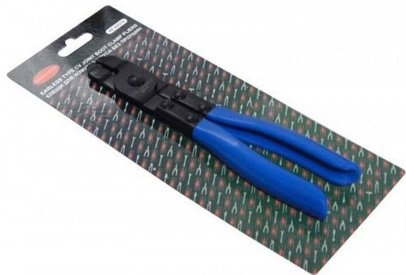

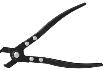

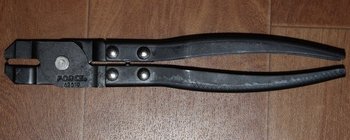

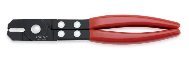

2)    Тайваньские съёмники хомутов ШРУС выполняют ту же функцию, сделаны очень качественно, различия между разными тайваньскими брендами лишь в типе защитного покрытия (более дорогое воронение или более дешёвая покраска)  и в отсутствии/наличии ПВХ-трубки на ручках (при отсутствии изоляции металлические ручки имеют не менее удобную антискользящую насечку).
AIST 67927302, Force 62519 (Force F62519), Forsage 62519, Jonnesway AR060009, Kingtool KA-6003, (Станкоимпорт KA-6003), Licota ATC-2121, Toptul JEAE0209, JTC-1918, Сервис-ключ 77077, Rock Force 62519 (RF62519).
Aist.thumb.jpeg.9c922a2bdf4c97a8d7809dd8c3fe05ff.jpegForce.thumb.jpg.e06dc2870dba37cd6353add28b577563.jpgJonnesway.thumb.JPG.d2a821c1c8fb231130c8bd8eac608ed7.JPG433707095_KA-6003-2.thumb.jpeg.f076748ab1b93dedd3bd61b69c495fdd.jpegToptul.thumb.jpg.59ba416b4520d3c3ba48d92839352027.jpgjtc.thumb.jpg.430b8ebd4ce794ced50f840bb899afc1.jpgLicota.thumb.jpeg.21c8bf819ddd14f789c3127f9a99b36b.jpeg873819312_-.thumb.jpg.20890d2a03c6d9c1eb459ab06d714b6b.jpgRockForce.thumb.jpg.8210cf54307f5c5bb858cd46d13c5bd6.jpg
Пара особенностей таких съёмников может кое-кого смутить: немалый вес при невостребованном (на пистонах) огромном запасе прочности и немалая цена (500-1200 руб).
Сравнивая также, например воронённый Force и крашеный Rock Force, видно, что цена обычно пропорциональна качеству.

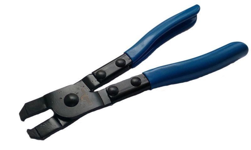

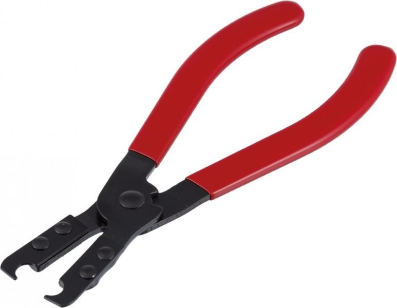

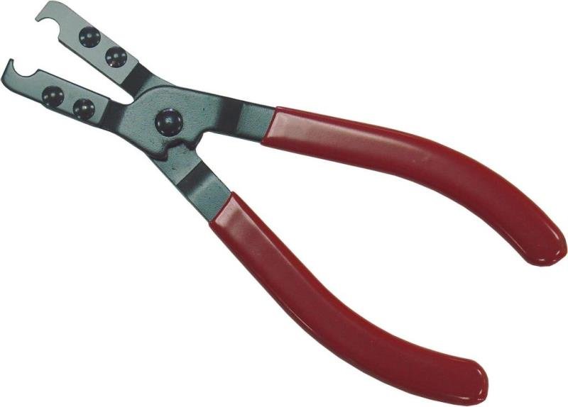

3)    Однако наилучшим выбором для съёма пистонов представляется тайваньский съёмник Kingtool КА-5007, он же Арсенал  КА-5007, он же Ampro T70646. Он заметно легче и дешевле (300-400р) предыдущей группы съёмников,  идеально сбалансирован по весу(применительно к пистонам), а работать им одно удовольствие. Легкое нажатие, щелчок и пистон снят. Восторг полный.
Kingtool.thumb.jpeg.277cd49dc5988c3732bfc929cdc1822a.jpegKingtool2.thumb.jpeg.9c8612eec42cfa521abaf78dbd6cebbd.jpeg
