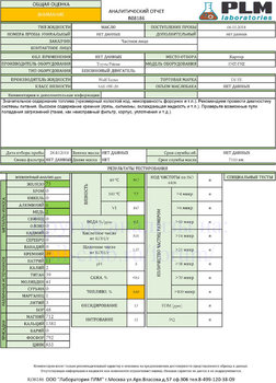

"Присадки: 200 мл ПОЕ22 за 2500 км до смены масла, 3 бензобака до смены масла рассола: Демиксид с ацетоном"
1) Анализ 5W-20 после 7000км и 900л: Повышенный для Nissan Primera износ железа и хрома. 52ppm и 28ppm.
2) Анализ 0W-20 после 3950 и 490л (то есть должно быть меньше износа в раза два, чем в предыдущем анализе). Опять повышенный для Nissan Primera износ железа и хрома. 27ppm и 12ppm.
Это не ПОЕ ребят и не низкая вязкость и не попадание топлива... :) Это димексид растворенный в бензине впрыскивается в камеру сгорания, кристаллизуется на стенках цилиндра абразивом под воздействием высоких температур, задирая поверхность цилиндра и кольца при движении поршня.
Убирайте Димексид, может на Ютубе блогеры ради хайпа его прославляют не зная последствий, но двигатель ваш, за ваши деньги...
Еще один случай, после Димексида, где скорее всего хром просто не вбили...

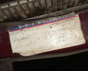

Потому что когда отправляешь масло на анализ и ещё не знаешь его результатов, в двигатель должно быть залито другое масло. И как вы предлагаете скорректировать заливку без результатов анализа?
По поводу того, что правильно:
в Японии заливали 0W-20
IMG_20181017_192832.jpg.db5a4c4cfb20a2ce16992b4fe0a3d965.thumb.jpg.29078bff80d42f9ebb46bb9dd2ca842b.jpg
по мануалу допускается 0W-20
так что ещё неизвестно, что правильно.

Повышение Fe в отработке последствия пониженного щелочного. А при нормальном соотношении щелочное/кислотное Fe было бы в 2 раза меньше.
Да и ещё: что же та хвалённая конская доза молибдена не спасла от износа? Та самая, что должна защищать детали чуть ли не на сухую при разрыве масляной плёнки )))
