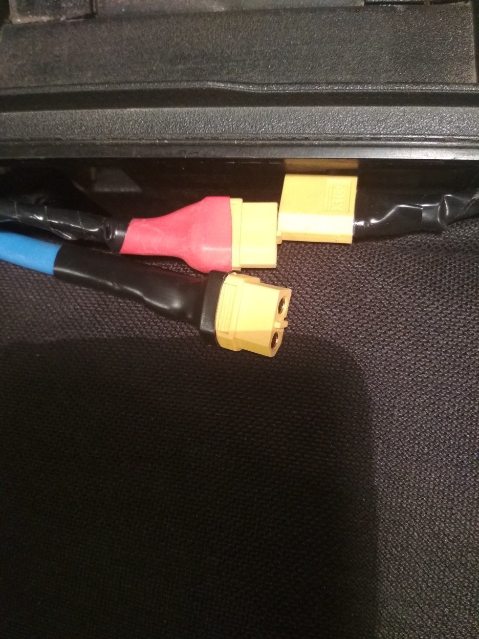

     Купил термокейс с подогревом, такой как в первом сообщении (мой аккумулятор 6СТ60). Установил весной для защиты от нагрева. Шпильки крепежа АКБ разместились снаружи термокейса. Крепежная планка сверху накрылась крышкой кейса на липучках.
      Устройство подогрева в дежурном режиме потребляет ток 20 мА от АКБ. Мне это не понравилось, поэтому установил разъемы между устройством подогрева и клеммами АКБ. На лето колодки разъединил и спрятал под верхнюю крышку.
      Сейчас похолодало, вытащил колодки наружу. Попробовал - все работает, как предписано.
      Включенное устройство запускается на нагрев при температуре 0 - +5 и при заведенном двигателе (нужно напряжение 13,4 - 15,5 В). Выключается при достижении температуры в кейсе +25 или при выключении двигателя авто. Скорость нагрева, время остывания и прочие детали описываются на сайте термокейса. У меня получалось так: при температуре -2 градуса система нагревала АКБ за 30-40 мин неторопливой езды (60-80 км/час), потом выключалась.
       У меня холодный гараж, носить АКБ зимой в тепло для зарядки нет возможности. Поэтому зимой буду включать систему нагрева АКБ от отдельного источника питания в гараже. Пока буду чистить снег АКБ будет греться, а потом на зарядку поставлю. Ток подогрева 2-х пластин примерно 3-5 А, напряжение 13,5 - 14 В. Думаю, при температуре в гараже -10 -15 за 2 часа АКБ нагреется хотя бы до 0, а там и заряжать можно.
        Через 2-3 месяца накопится информация по нагреву - сообщу. Вот фото: общий вид АКБ в термокейсе, светодиодный индикатор работы подогрева, колодки разъемов АКБ, нагрева и кабеля гаражного источника.

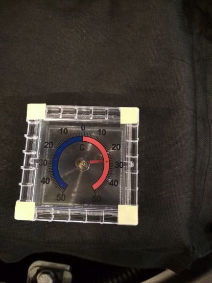

Вот измерение температуры летом. Самую сильную жару правда прозевал.
1. Исходные данные:
- температура в тени +25, на солнце +30
- бытовой плоский термометр в гараже перед поездкой поместил под крышку термочехла.
2. Через 40 мин езды вынул термометр. Температура +23. Фото.
3. Убрал термометр обратно под крышку термочехла. Стоянка 90 мин под солнцем (+30), потом езда 40 мин. Температура +27. Фото
