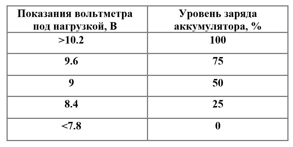

Напомню, я не про НРЦ говорю, а про просадку, которая у меня бывала и до 8,5 В (если запускался со второй попытки).
Показания при температуре 20ºС. При снижении температуры напряжение так же снижается. (Все весьма условно, разумеется)

1 час назад, _sirius_ сказал:
Таблица для передачи "Вокруг смеха", либо разговора "пацанов" под пиво.
При 50% уровне заряда происходит практически необратимая гибель современного аккумулятора.
При уровне 25% он и раза не провернёт коленвал. При 50% может один оборот сделает на холоде.
6 минут назад, Legion777 сказал:
Ну, если для вас напряжение под нагрузкой и уровень заряда равнозначны, тогда, действительно, стоит посмеяться.
_sirius_ Посмейтесь, таблица то Ваша и в ней графа "Уровень заряда аккумулятора в %".
