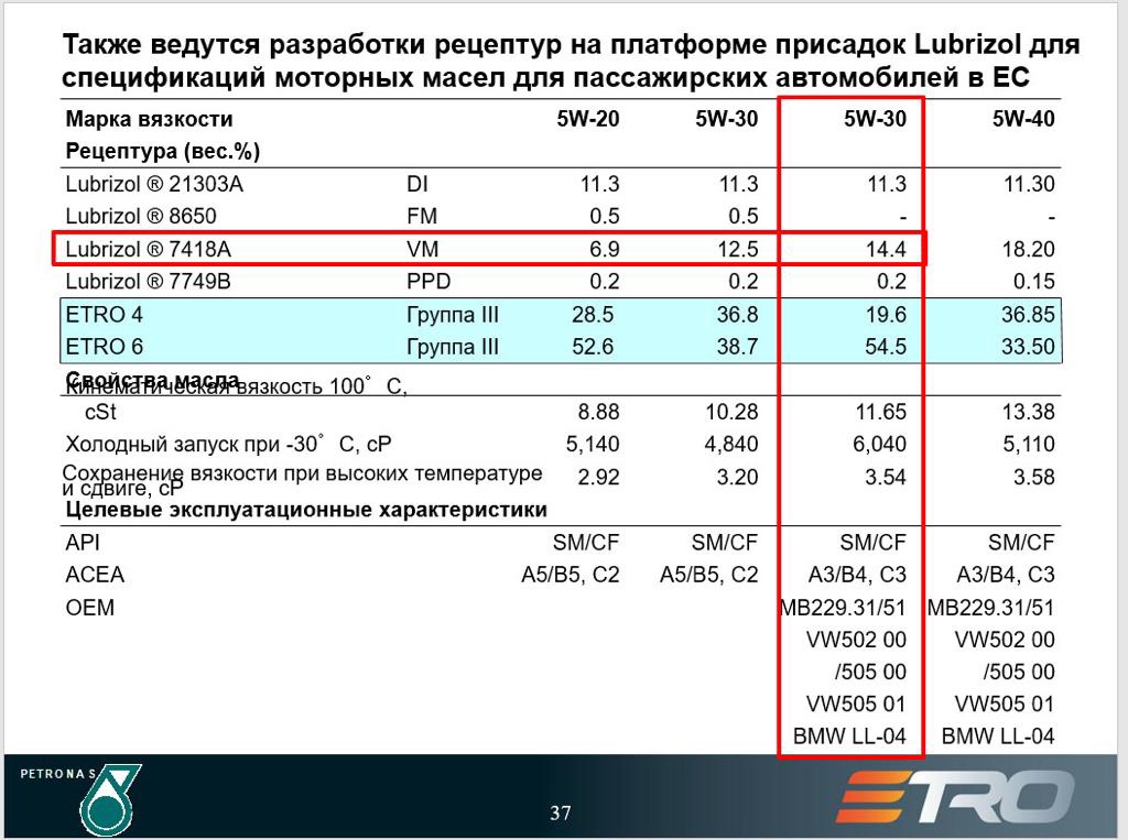

GVA Существует мнение, что причиной может быть также добавление изрядно модификаторов вязкости.  Так что верный факт - это не базовый компонент, возможно, проблема загрязнений выглядит как присадки или модификаторы вязкости как причина, особенно для масел A3 и C3.  Если вы сравните большое количество масел, возможно, вы увидите, что модификаторы вязкости были добавлены в большом количестве для достижения соответствующих значений вязкости A3 и C3.74723C9D-4E3E-41E2-B63A-2FF134BFD819.thumb.jpeg.61552f4f11db56fa3ddcb120865db4ec.jpeg

есть такой «квазинаучный /умористический/» канал на тему смазочных масел - https://m.youtube.com/channel/UCN-QvAR0KiYc0jUsxCx77og .  Создатель канала настаивает на том, что для масел на основе полиальфаолефинов требуется в два раза больше модификаторов вязкости, чем для масел, подвергнутых гидрокрекингу.  Что ж, я этому каналу совершенно не доверяю.  Практически вся информация там звучит как ложная.  Тем не менее, мы можем увидеть логическую тенденцию или какой-то принцип смазочной промышленности, согласно которому масла 0,5W-30,W-40 и специально разработанные масла, такие как A3, требуют большего количества модификаторов вязкости.  Никакой зависимости, какой тип базовых масел использовался, кроме минеральных исходных масел. Как ПАО, так и исходные масла, подвергнутые гидрокрекингу, нуждаются в одной и той же модификации, поскольку их получают в основном из бс с вязкостью 4 и 6 сСт. 178A5196-53A2-4F8A-86F7-56FCE20464D1.thumb.jpeg.ccd4e246799bff253698217a2cf49f99.jpeg
1 час назад, Цинара сказал:
Ну да, модификаторы нужны. Только они не полимерные как в дешевом крекинге. Там ВБК как раз смесь эстеры, ПАГ, АН и ещё что то. Полимерки нет в этих маслах, которые я нашел.Низкую полярность ПАО не обязательно эстерами нейтрализовывать. Эфиры, ктати, это уже прошлый век. В современные рецептуры вовлекаются  OSP, AN, LA - у них полярность выше, чем у РОЕ, и нет гигроскопичности.Зачем Вам чьи-то советы? Негатив про ПАО распространяют либо конкуренты, которым нечего противопоставить нашим ПАО маслам, либо те, кто их никогда не пробовал. От вторых основной негатив, что дорого. Им хочется ПАО масло, произведённое в Германии, от технического партнёра Формулы 1 по цене масла из Обнинска или Волгоградаhttps://www.oem-oil.com/media/smiles/spiteful.gif
