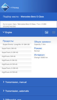

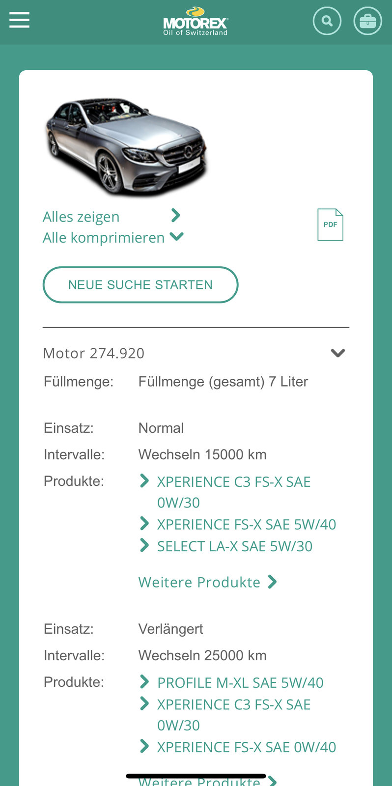

Палтус 5 191 Опубликовано: 10 декабря 2018 Поделиться Опубликовано: 10 декабря 2018 Antonmsk Может ошибся на литр? 6.2 л.Мотор же 274? 0 Цитата Ссылка на сообщение Поделиться на других сайтах
Antonmsk 289 Опубликовано: 10 декабря 2018 Автор Поделиться Опубликовано: 10 декабря 2018 274.920 0 Цитата Ссылка на сообщение Поделиться на других сайтах
torcon 64 424 Опубликовано: 10 декабря 2018 Поделиться Опубликовано: 10 декабря 2018 Antonmsk Ты не вкурсе кааое масло льется туда с конвейера? Как будто 0w-20 какое то 0 Цитата Ссылка на сообщение Поделиться на других сайтах
Antonmsk 289 Опубликовано: 10 декабря 2018 Автор Поделиться Опубликовано: 10 декабря 2018 torcon без понятия. мануал еще разрешает использовать 226.5, глянул бево - обычные масла. 0 Цитата Ссылка на сообщение Поделиться на других сайтах
