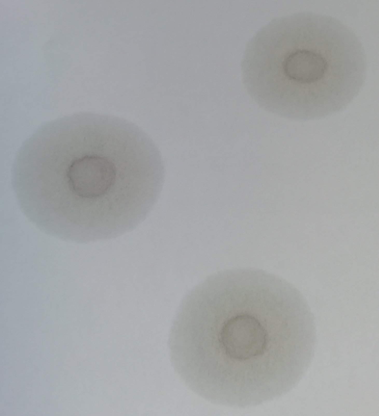

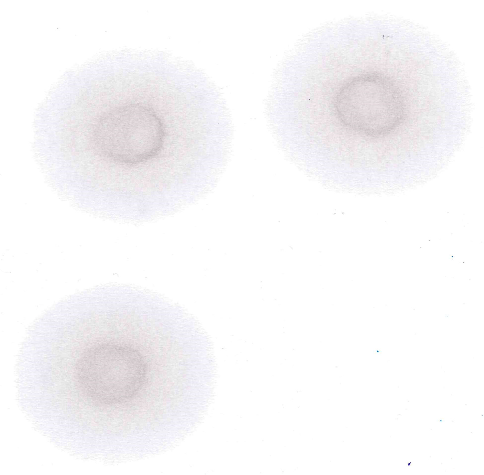

Никак не доходят руки правильно подобрать режим сканирования на новом девайсе. Заметно старит каплю сканер по сравнению с реальным её состоянием... да и на месте ядра просто чёрная дыра какая-то..., хотя по фото видно, что не так оно в реале.

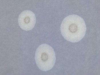

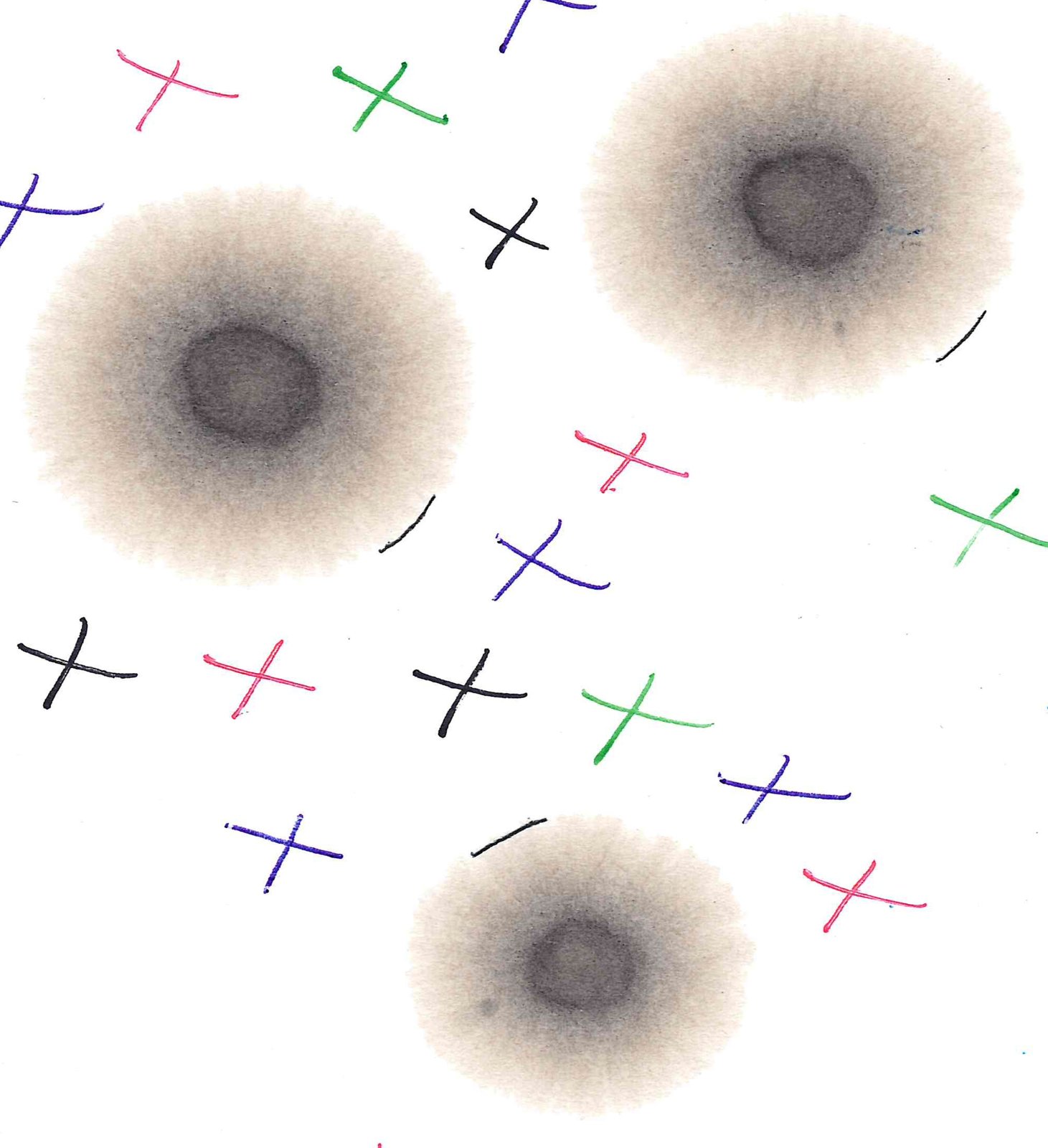

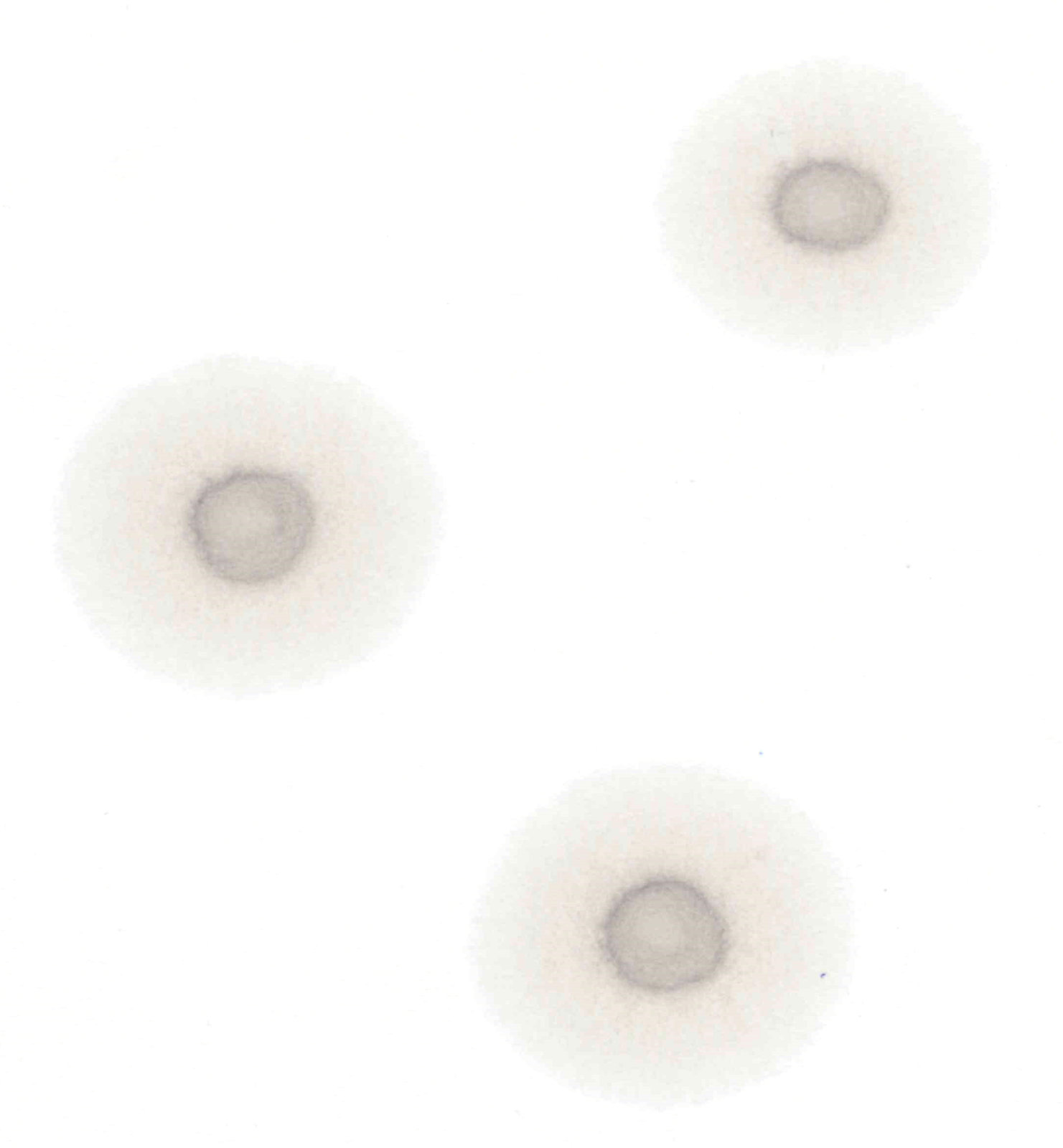

Залил Lukoil Genesis  Armortech 5W-30 A3/B4 на той неделе в качестве не долгой промывки (собрать остатки старого масла) перед переходом на лето на Lukoil Genesis Special Polar 0W-40. Обратил, кстати, внимание, что двигатель просто зашелестел, мягко-мягко - не припоминаю такого на прошлых сменах масла на свежее. Ну собственно капнул км. через 250+/- поглядеть чего собирает...

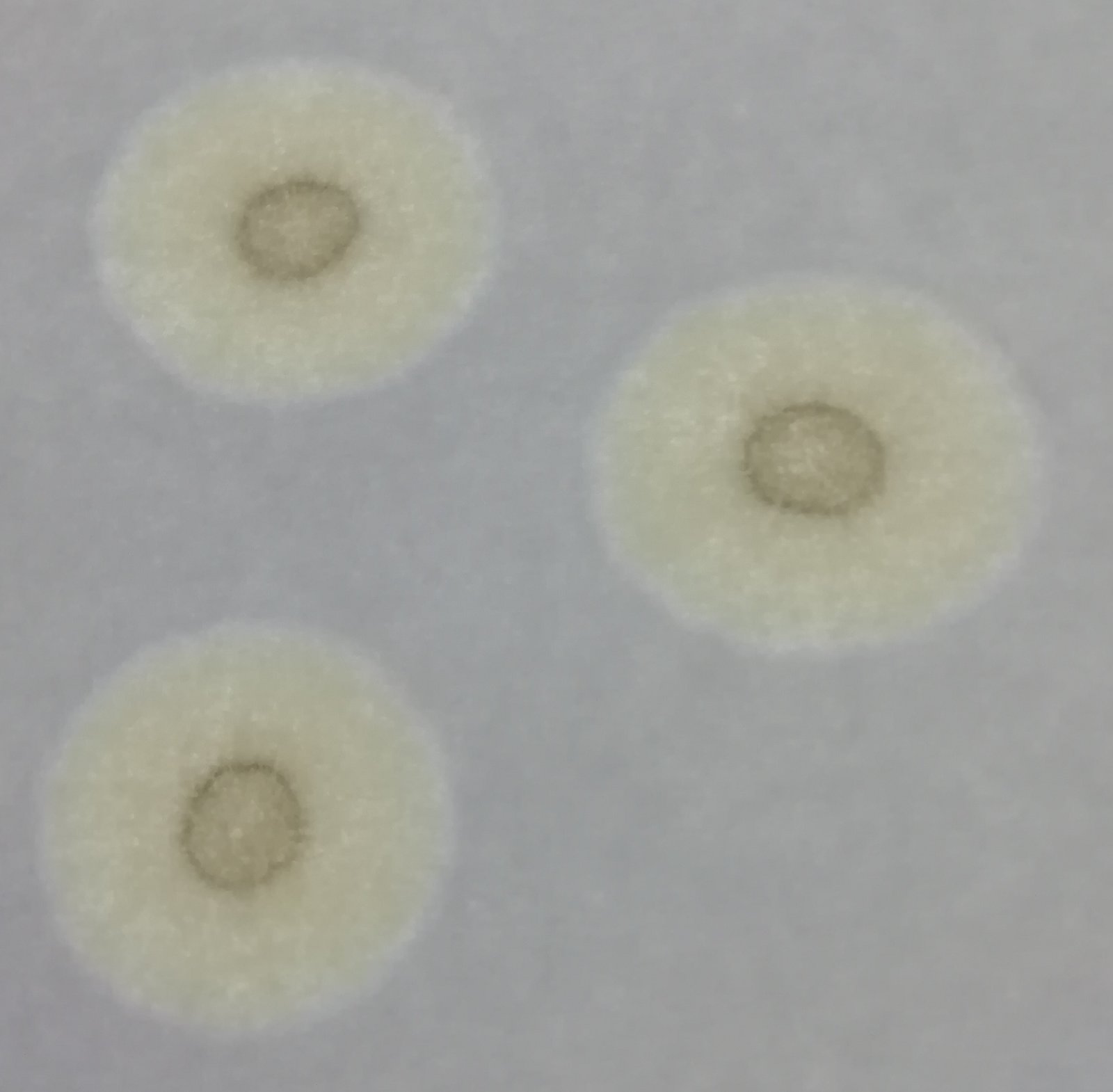

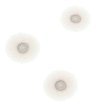

1) Масло Lukoil Genesis Special Polar 0W-40
2) VW TIGUAN 2.0TSI CCZD, ЧИП Sedox Stage1 255 л.с., АКПП, полный привод, 2016 г.в.
3) Общий пробег на момент взятия пробы:  25 705 км.
4) Пробег на масле на момент взятия пробы:  115 км., 6 мч, 100% город.
5) Эксплуатация масла: 10.05.19 – 13.05.19.
6) Израсходованное топливо: 18 л. бензина АИ-98 класс 5 от Башнефть.
7) Проба взята с прогретого двигателя, сушилась в офисе.
8) Объем изначально залитого масла 5,0 л., доливок не было :D.
Фото, фото на просвет, скан и его обработка "пила".

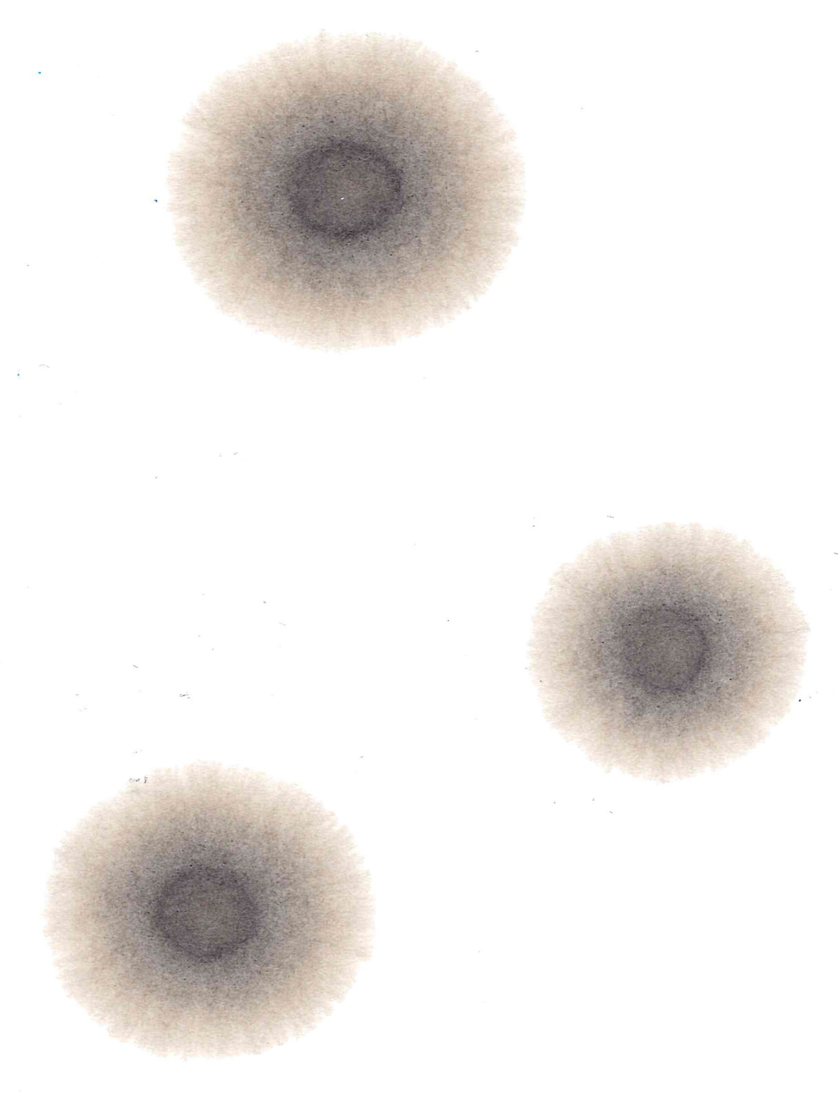

3) Общий пробег на момент взятия пробы:  27 480 км.
4) Пробег на масле на момент взятия пробы:  1 890 км. (из них 810 км. трасса), 70 мч (из ни 12 мч трасса).
5) Эксплуатация масла: 10.05.19 – 25.06.19.
6) Израсходованное топливо: 238 л. бензина АИ-98 класс 5 от Башнефть.
8) Объем изначально залитого масла 5,0 л., доливок не было, но откушало на серединку между макс. и мин.
То-ли не обычное (для меня) кол-во трассы (почти 50 на 50), то-ли ещё что-то (например, когда катался на промывочной заливке масла - добавил в бак присадку VAG G001770A2) сказывается, но пока мне происходящее нравится более, чем когда-либо ранее... капля выглядит хорошо и привычный расход масла заметно ниже.
2019 06 25 Lukoil Genesis Special Polar 0W-40 27480_1890 фото_на_просвет.jpg
