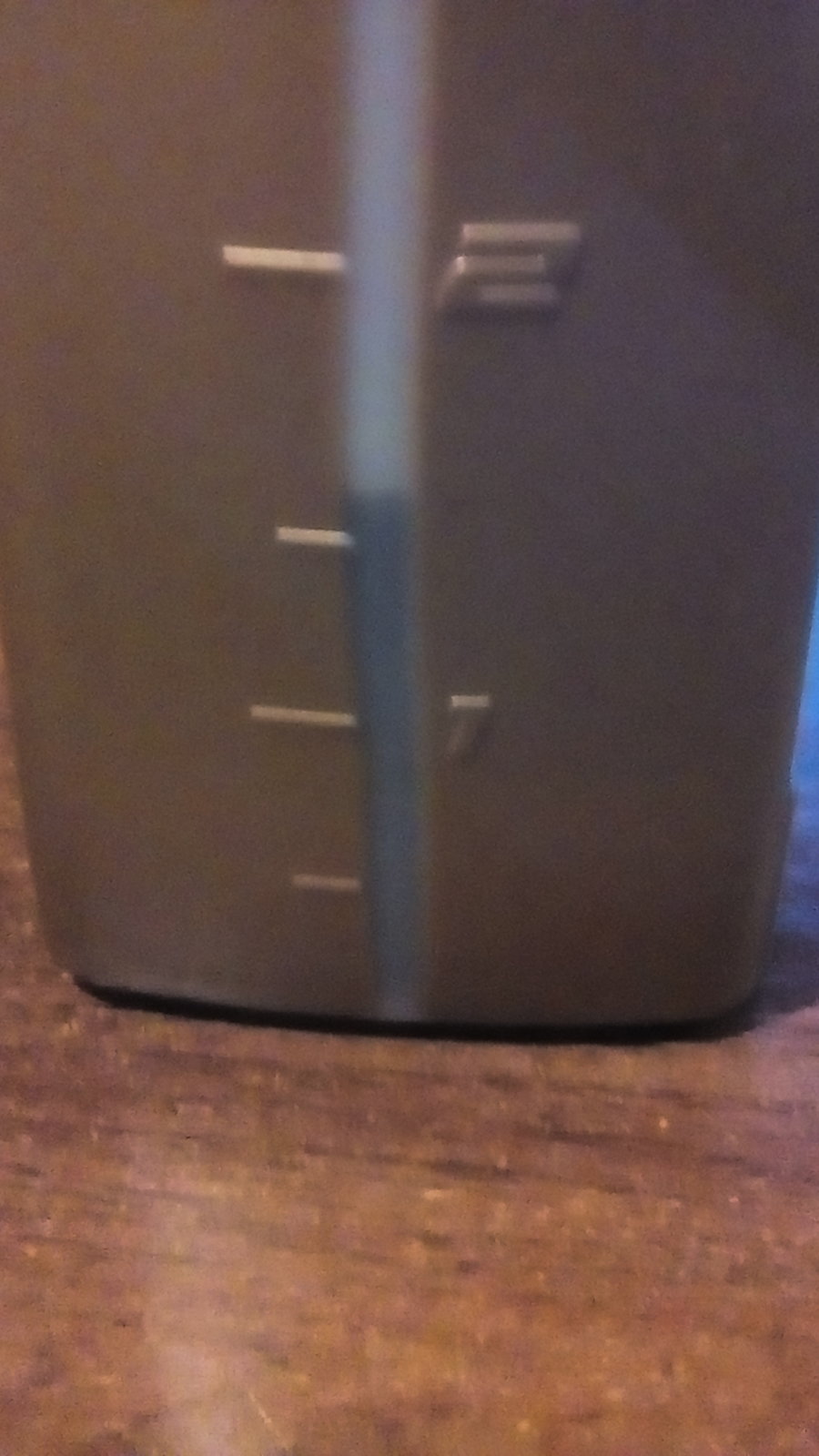

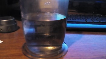

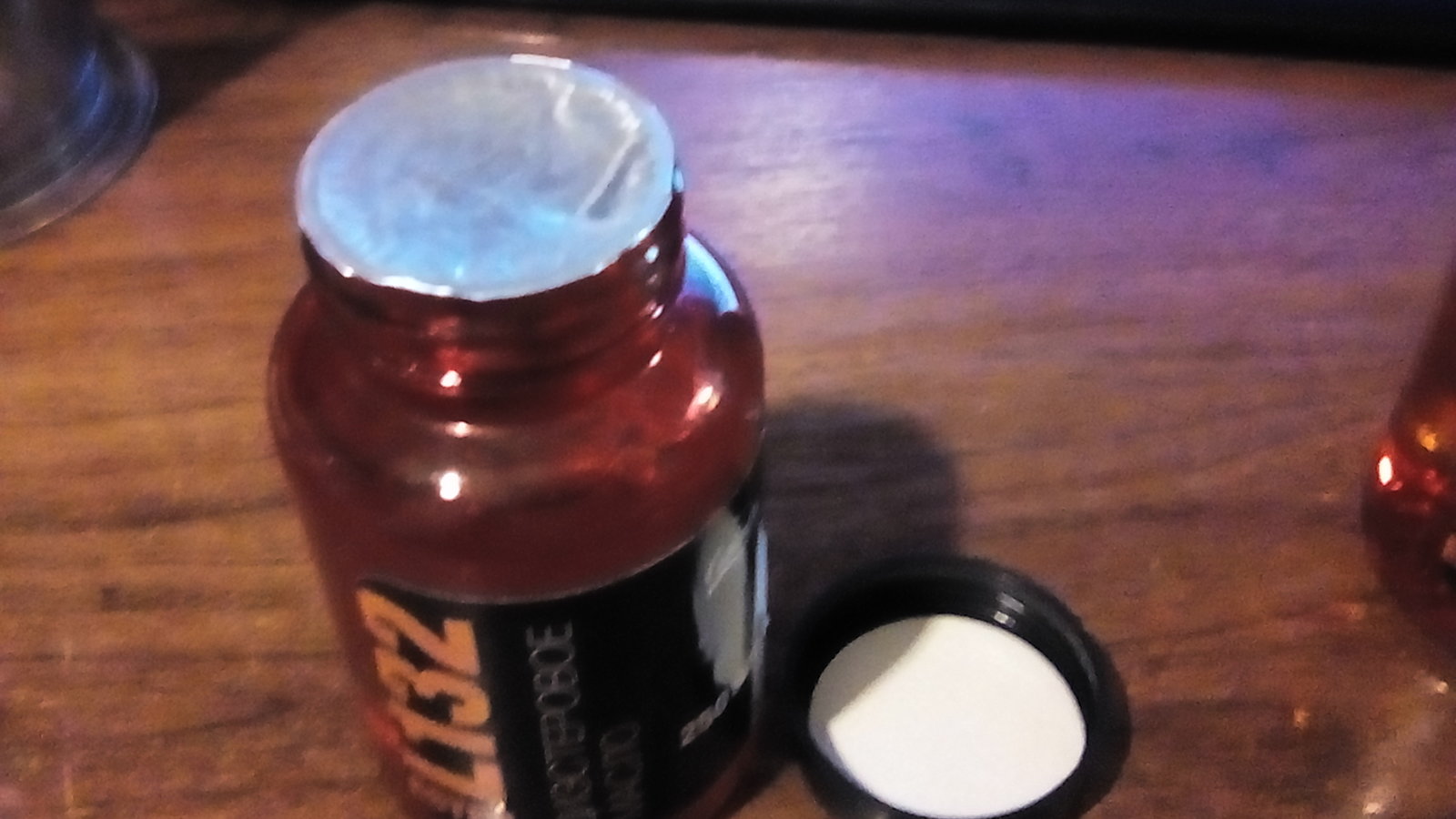

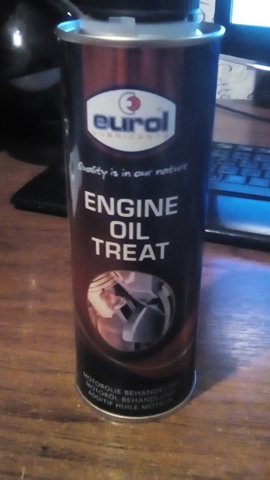

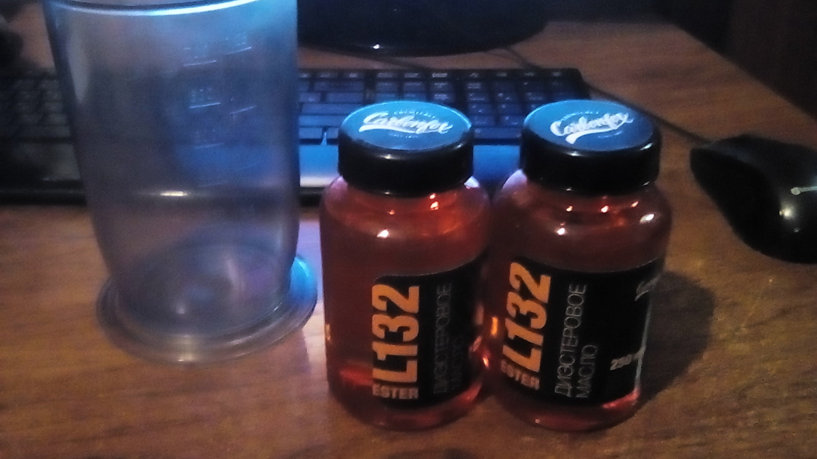

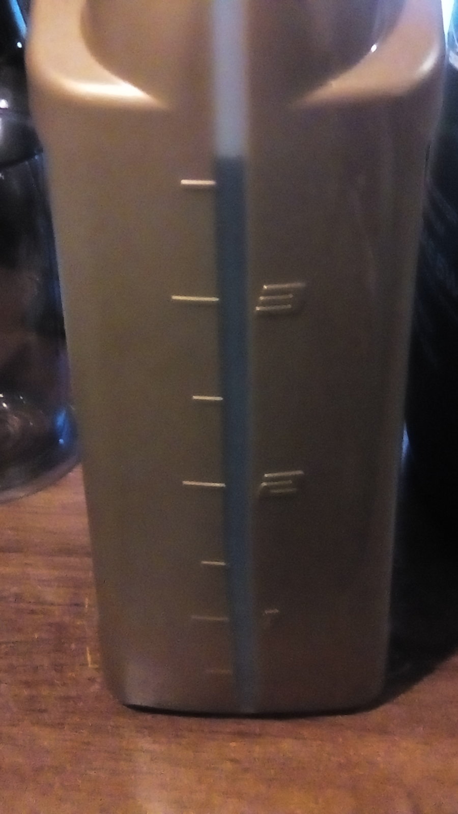

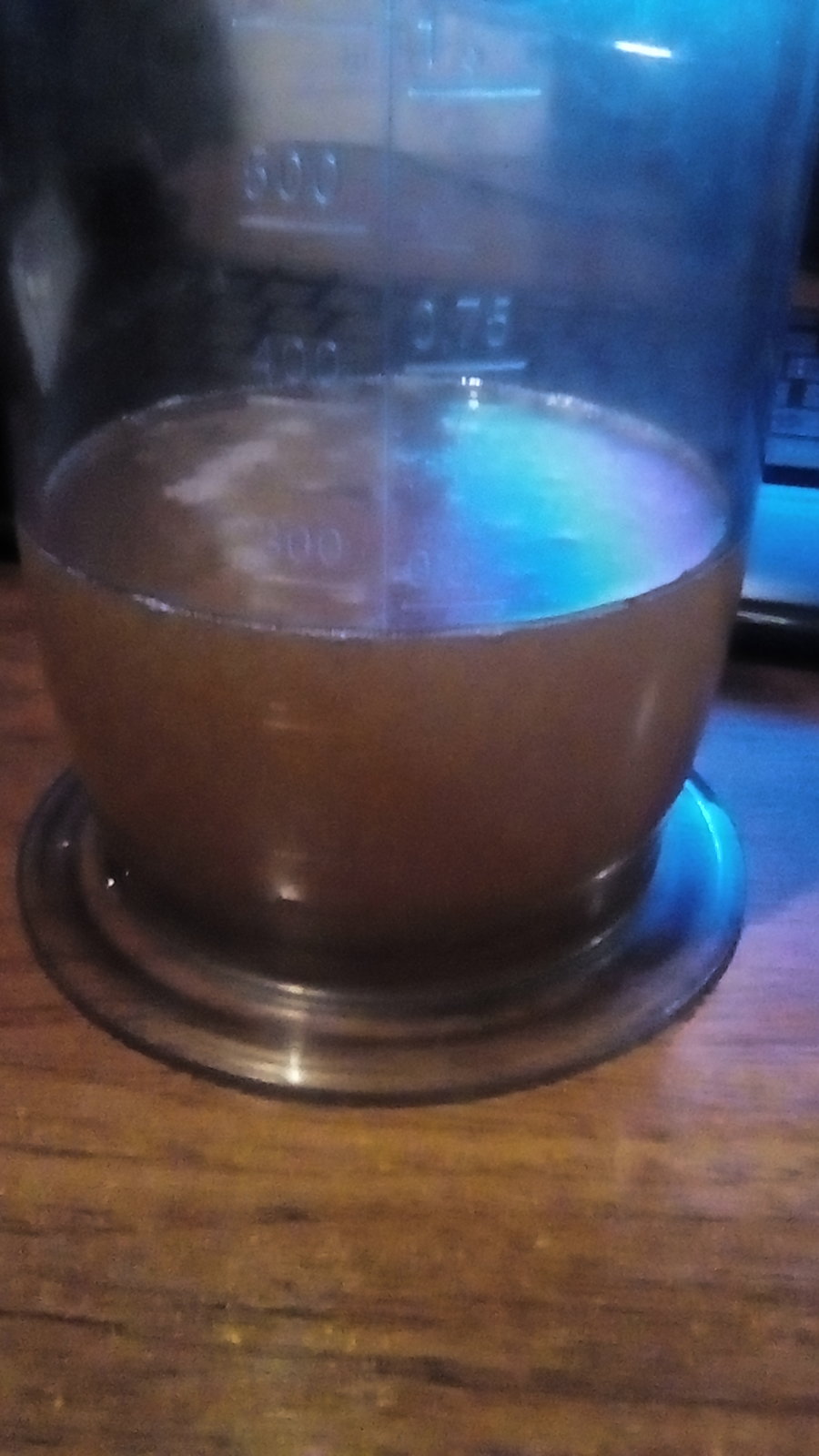

DRON 33 15 003 Опубликовано: 25 ноября 2018 Поделиться Опубликовано: 25 ноября 2018 Есть у меня остатки масла - NGN Synergy Plus 0W-30 один литр https://www.oil-club.ru/forum/topic/5048-ngn-synergy-plus-0w-30-svezhee-roznica/ , UAZ Motor Oil Premium 5W-40 пару литров https://www.oil-club.ru/forum/topic/26297-uaz-motor-oil-premium-5w-40-api-sn-svezhee/ . Решил сделать микс из этих масел . И разбавить всё это дело эстерами - Syntolux L-132 (планирую залить в районе 350 мл. https://www.oil-club.ru/forum/topic/26342-syntolux-l-132-svezhee/ + присадкой Eurol Engine oil treat https://www.oil-club.ru/forum/topic/30570-eurol-engine-oil-treat-svezhee/ Данные масла с высоким щелочным , думаю эстеры сильно не просадят его . Посчитали на калькуляторе , вязкость должна получится в районе 10,86 мм2/с при 100 градусах . Вот такая вот безумная идея 3 Цитата Ссылка на сообщение Поделиться на других сайтах

DRON 33 15 003 Опубликовано: 29 ноября 2018 Автор Поделиться Опубликовано: 29 ноября 2018 Замутил сегодня . Завтра перелью в прозрачную тару и буду наблюдать в течении 2 недель ... 1 Цитата Ссылка на сообщение Поделиться на других сайтах
