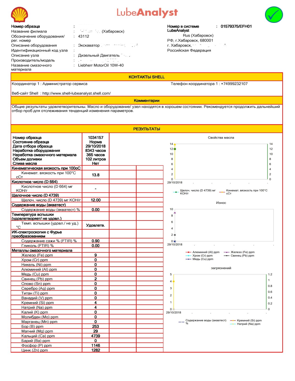

Liebherr Motor Oil 10W-40, 365 моточасов на гусеничном экскаваторе
Может кому интересно будет...
Кое-какую информацию я потер. Если что интересует, спрашивайте!
Хотя, конечно, не очень показательный анализ. Масло как новое, т.к. мотор сильно подъедает и приходится много доливать:)
Изменено пользователем dimakudr
Долив в 102 литра  на картер 50-60литров(предположение) , хороший анализ свежего масла:good3:
Сожрать 50 литров масла за 365мч? :) Мысли вслух, ведь долив будет влиять на щелочное число - держать его свежим, поправлять вязкость если вдруг она просела. Но ни то ни другое на нашем топливе и дизельном двигателе не страшно. Щелочное с таким картером и нашей солярой и так фиг просадишь. Вязкость тоже вряд ли просядет...

Посмотрел данные по машине.
Экспл масса 81,8 тонны, раб объем ДВС 10,5 л, 240 кВт.
Насосов два естественно.
Глянул файлы данных по нему. Загрузка ДВС средняя 33,31%:pardon:
Масло да - получается что свежее. Посмотрел статистику доливок: доливали канистрами, расход масла по отношению к потребленному топливу уже закритический. Мотор надо перебирать...
Отсюда видимо и увеличение концентрации элементов присадок. :)

В ‎24‎.‎11‎.‎2018 в 07:52, TT865BE сказал:
Интересует ; литраж двигателя , объём заливаемого масла при смене , расход топлива часовой реальный(не по книжке) , мощность двигателя киловатт. Система питания (комонн-рейл) , система фильтрации масла(центрифуга) , наличие отсутствие егр ,сажевого фильтра .
10,5л, 240 кВт, объем масла при смене позже посмотрю по ТОшкам, с расходом топлива сложнее (постараюсь глянуть). Это PLD мотор:), ЕГР не заглушен был, сейчас не знаю как..., сажевика нет.
Объем масла при смене: 43 л. Объем топливного бака: 742 л.
По расходу топлива не скажу, наверное. Никто точно не считал его... Грубо прикинул (очень грубо) судя по тому что они доливали - где-то 25 литров топлива в час жрет машина. Что в общем-то укладывается в нормы в мурзилке. Там это заявлено для легких условий работы.
Про фильтрацию масла не совсем понял... Два масляных фильтра стоят на ДВС, ну и маслоотделитель. По регламенту замена раз в 500 м/ч, при тяжелых условиях - раз в 250.
Еще раз поковырялся - просто два маслофильтра стоят и всё. Центрифуги типа как на ЯМЗ 236/238 нет:)
Маслонасос - теплообменник - два фильтра - магистрали смазки...
