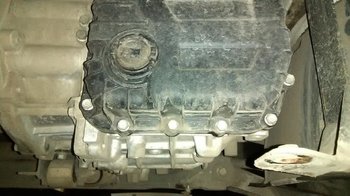

Вот так выглядит корпус акпп, как такового поддона нет.
Евген 48 , ты при замене две пробки откручивал?
4 минуты назад, Дмитрий_ сказал:
Нет, одну снизу.
На фото вверху пластиковая - контрольная, её не трогал, т.к. специально замерял сколько сольётся и залил столько же, ну плюс 50гр.

Евген 48 , надо было две открутить при сливе.
Только что, Дмитрий_ сказал:
в следующий раз спэшэлфорюмайфрэнд, обязательно откручу, возможно в ближайшие выходные.
Плюс- минус похоже. Болтов много, пока позатягиваешь уже и герметик подсохнет)))
Просто через сливное у меня чуть больше 3 слилось. Интересно потом со шланга радиатора льется, давление хорошее. У меня получилось 6,2л при полном заявленном 6,8.
18 минут назад, Booster сказал:
Плюс- минус похоже.
ну как похоже, если не учитывать, что у меня типа "поддон" сбоку, а не снизу, то да, почти похоже.:D
п.с. но смысла вскрывать до 100000км я не вижу, всё и так промоется.
