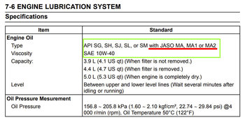

В инструкции к самому мощному серийному мотоциклу Kawasaki H2 до сих пор пишут API SG
А что ты умалчиваешь, что это API SG обязательно должна быть с допусками JASO MA? Не просто моторное масло, а моторное масло с JASO MA, MA1, MA2.
Вот мануал Kawasaki H2

В 06.03.2019 в 15:43, torcon сказал:
А это смотря как трактовать эту надпись)
SG, SH, SJ, SL или SM с JASO. То есть все предыдущие без JASO, а SM с ним. Почему бы и нет?
