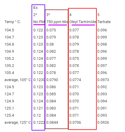

22 часа назад, torcon сказал:
Смазка, содержащая олеиловый тартримид, на самом деле имеет коэффициент, значительно меньший, чем коэффициент молибдена, особенно при 125 ° С.
18 часов назад, torcon сказал:

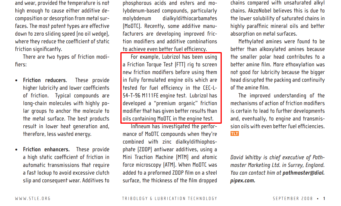

В 07.11.2018 в 11:31, torcon сказал:
Из журнала Tribology and Lubrication
В это же статье дальше описывается что Infineum делал исследования со своим MODTC и вот дальше не очень понятно что они выявили, не хватает специфического знания англ:)
VAn12  если несложно переведи пжл популярно что там дальше написано.
А вообще Infineum же заявляет что их современный органический трёх ядерный MODTC самый "крутой" MODTC в мире, поэтому не стоит сбрасывать его со счетов, особенно в пакетах Infineum, в связи с этим не очень понятно например с каким MODTC именно сравнивал Lubrizol показатели своей органической антифрикционки, врядли же у них есть доступ к MODTC Infineum, скорее всего сравнивали с чем то "попроще", но это конечно не умаляет достоинств модификатора трения от Lubrizol - тоже молодцы.
